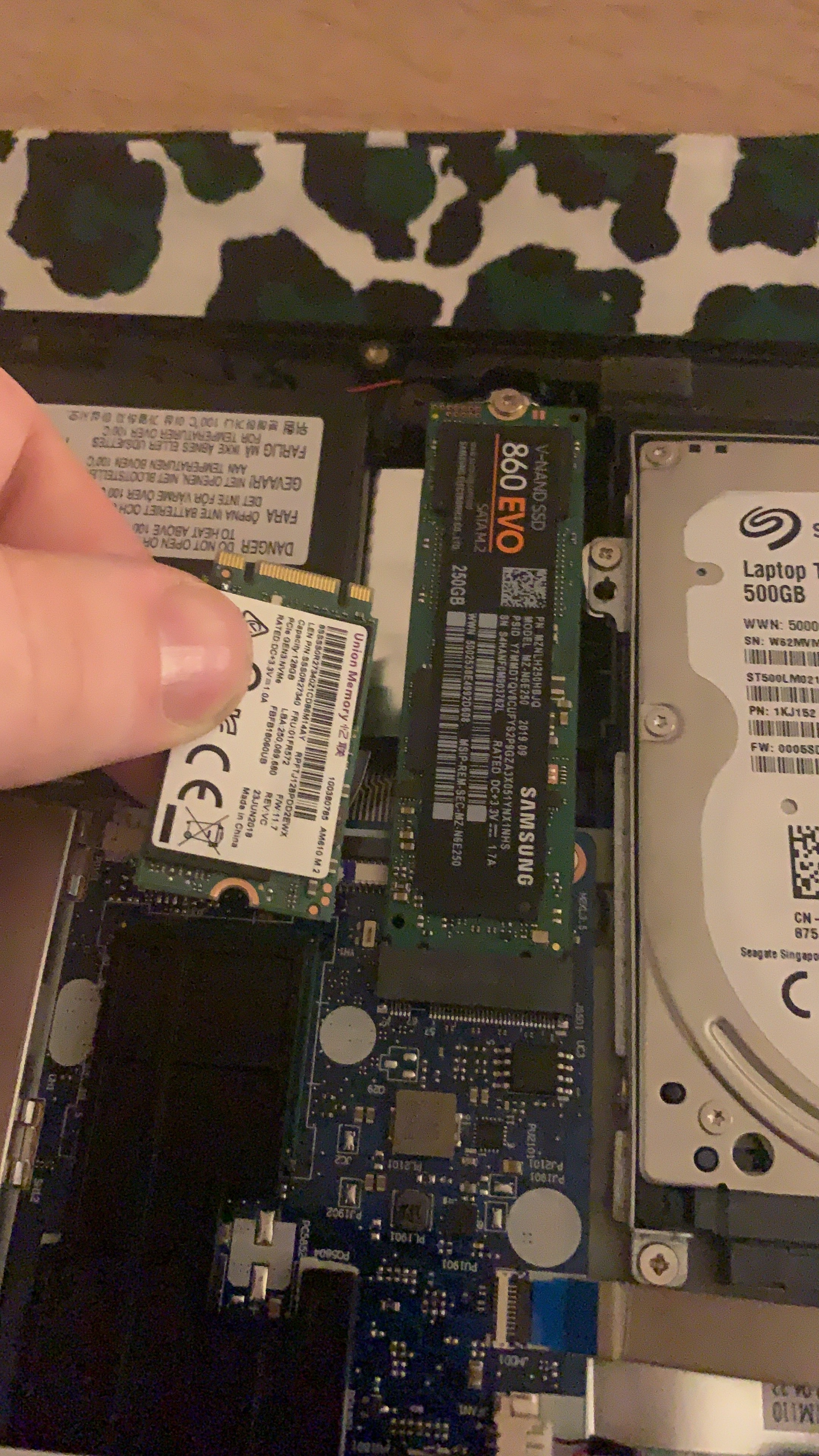

Ich wollte heute die M.2 SSD von meinem Notebook wechseln, habe die alte entfernt und die Neue eingebaut. Nun findet er die nicht.
Die Neue SSD ist eine Samsung 860 Evo.
Sobald ich den starte kommt die Meldung IPVP 4 Boot failed.
Hoffe Ihr könnt mir weiterhelfen ?

War die alte SSD eine NVMe?
Die alte ist eine NVMe (PCIe), die neue eine SATA.
Dein Laptop kann laut Datenblatt nur: Bis zu 512 GB PCIe-SSD
Der Mitarbeiter des Saturns hat dich falsch beraten.
Reaktionen: bananen_admiral
Also umtauschen und der Mitarbeiter hat Mist erzählt ?
Er hat ja nur behauptet, dass du sie einbauen kannst und nicht dass sie auch funktioniert :evillol:. Wenn das Notebook nur PCIe-M.2-SSDs unterstützt, dann musst du sie gegen eine solche umtauschen.

mal ne ganz blöde frage: warum ersetzt du die vorhandene 128GB-SSD durch ne 250er und nicht die 500GB-HDD durch ne entsprechende 2,5"-SSD? für das was die 860 Evo 250GB M.2 kostet kriegt man schon fast ne gescheite SATA-SSD im 2,5"-format mit 500GB (z.b. ne WD Blue 3D).

Das hätte den Vorteil das man damit auch die stoßempfindliche HDD los wird, was gerade bei Notebooks die wirklich mobil genutzt werden, ein echter Vorteil ist, da man bei denen Stöße nie wirklich ganz vermeiden kann.
Du musst nur beachten, dass die HDD mindestens 7mm hoch sind, die meiste sind es, aber es gab auch mal 6mm hohe Modelle. Poste also mal ein Foto auf dem man erkennen kann welche HDD es ist.
Die 2,5" HDD kannst du problemlos gegen ne 2,5" SSD tauschen.
Du kannst auch die M.2 SSD tauschen, allerdings nur gegen eine M.2 PCIe SSD und nicht gegen eine M.2 SATA SSD
