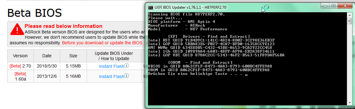

Dies stimmt nicht, ASRock hat mit dem BIOS 2.60 vom 2016/2/2 "2. Add NVMe support." die NVMe Unterstützung nachgereicht. Auch wenn generell nur die Boards mit 90er Chipsätzen NVMe Unterstützung nachgereicht bekommen haben, dürfte wohl kein Hersteller dies auch bei so vielen älteren Boards gemacht haben wie ASRock.
