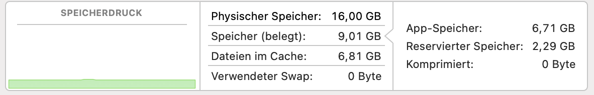

MacOS versucht tatsächlich nach Möglichkeit so viel RAM zu benutzen wie möglich, das heißt aber nicht dass davon nicht eine Menge freigemacht werden kann wenn nötig. Da darfst du dich nicht von der Memory Used Anzeige verunsichern lassen. Entscheidend ist Memory Pressure und Swap Used. Wenn Memory Pressure grün ist und Swap Used relativ klein, dann hast du kein RAM Problem. Hier mal ein Beispielbild von meinem 2017 MBP 15" im mehr oder weniger Idle. Ist dein Memory Pressure gelb oder rot? Wenn ja dann ist dein RAM tatsächlich voll.

Danke für eure Antworten. Also am Speicherdruck liegt es anscheinend nicht, da ist alles grün. Sind die Dateien im Cache, die recht viel Speicher belegen irrelevant? Und wenn es nicht der RAM ist, frage ich mich warum es bei einfachen Sachen wie Websites (1 Tab) zu laggen anfängt. Ich hatte schon einmal so ein ähnliches Problem, bei dem ich davon ausgegangen bin, dass mein MacBook nicht so "schnell und flüssig" arbeitet wie es eigentlich sollte. Nach meiner Recherche habe ich dann in den Batterieeinstellungen den Haken aus "Automatischer Wechsel der Grafikmodi" entfernt, das hat es verbessert wobei die Akkulaufzeit sehr stark darunter leidet.

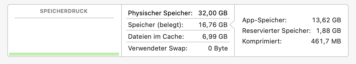

Speicher ist ganz normal. Hier bei mir mit ca 20 Safari Tabs und ein paar kleineren Programmen wie Mail, Nachrichten und ein paar Utilities offen:
