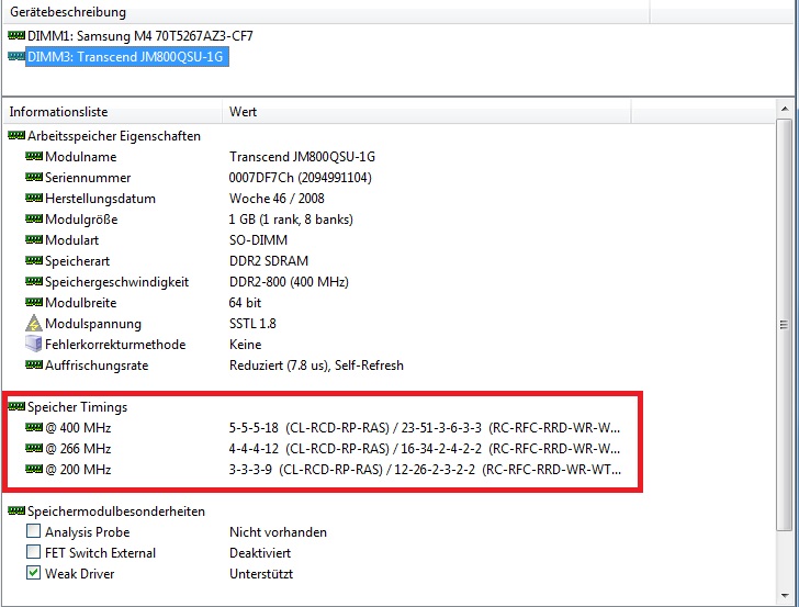

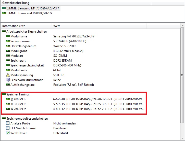

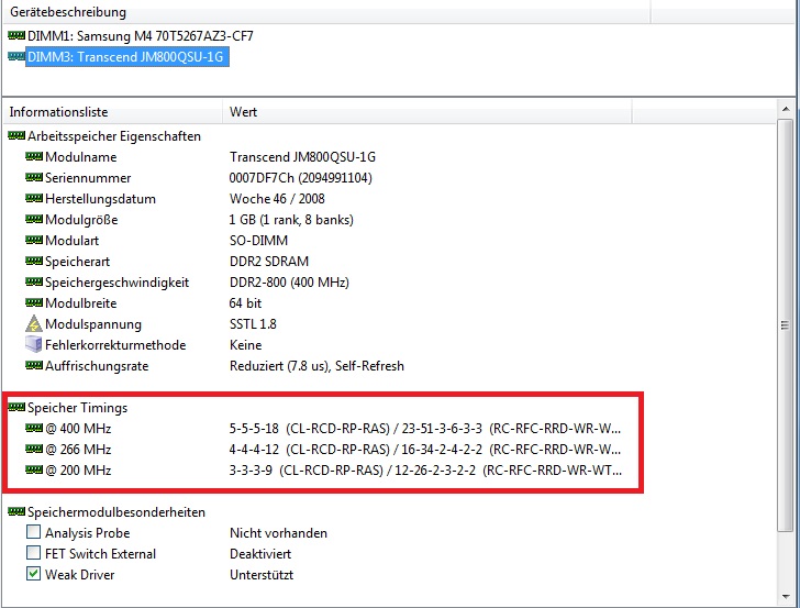

Es ist eigendlich alles gleich bis auf die Speichertakte (siehe Anhang)
was mich noch Stutzig macht, ich bin jetzt nich der Pc Experte aber er zeigt mir oben einmal DIMM1 und DIMM3 an, das sind doch die Steckplätze oder?? Ist dann evtlnoch irgendwo ein DIMM2 versteckt?

Takt, Timings, Dualchannel, Trippelchannel: Prökeln im Promille-Bereich
Menge: Leistung
Ist das denn mit den Speichertiming so relevant?? Weil der Rest stimmt ja überein.

Die einzige sinnvolle Anwort. Was nutzt Dualchannel und gute Timings wenn der Rechner von der Festplatte schrapeln muß? Und auch so ist ein Unterschied vielleicht meßbar in dem Fall daß aus 100 fps plötzlich 103 werden. Aber bei Spielen wo es wirklich drauf ankommt weil sie kurz vor der Ruckelgrenze sind bleiben 24 fps immer noch 24 fps. (Nagut vielleicht wird dann durch den Speicher 24,5 auf 25 fps aufgerundet.)

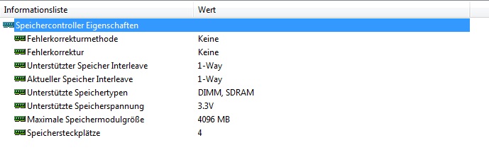

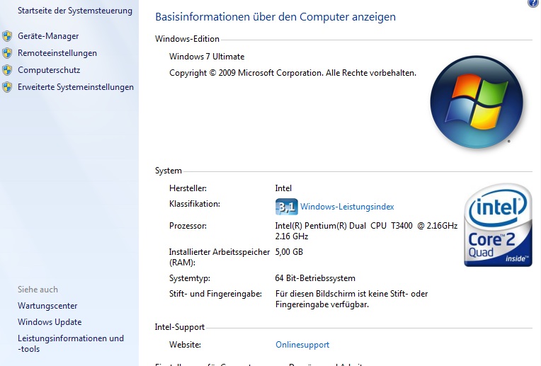

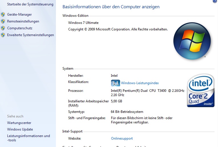

Das mit dem Untestützen is auch sone sache ( seht Anhang) da steht 4096MB und in den Systeminformationen zeigt er ganz normal 5GB an.
Und in everest zeigt er unten 4 Steckplätze ich hab aber nur 2, sind da noch irgendwo welche?? Oder sind die auch beim Notebook immer direkt nebeneinander??

Die 4GB sind nur die maximale Modulgröße
Also wenn du die zwei 'übrigen' Steckplätze finden würdest könnest du theoretisch 16GB verbauen.
