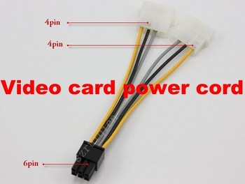

Wenn Du keine PCIE-Stromanschlüsse am Netzteil hast, kannst Du versuchen, da Dein Rechner nicht so viel Strom braucht, ein mit der Karte mitgeliefertes "PCIE-Power-Connector"-Kabel ans Netzteil anzuschließen um zumindest zu sehen, daß sie läuft.
4-Pin-to-6-Pin-PCI-E-Y-Power-Adapter-Cable-Video-card-power-cord-18AWG.jpg_350x350.jpg
Generell würde ich aber auch zu einem besseren Netzteilraten. Das hier sollte völlig ausreichend sein und es wurde hier bei CB getestet.
