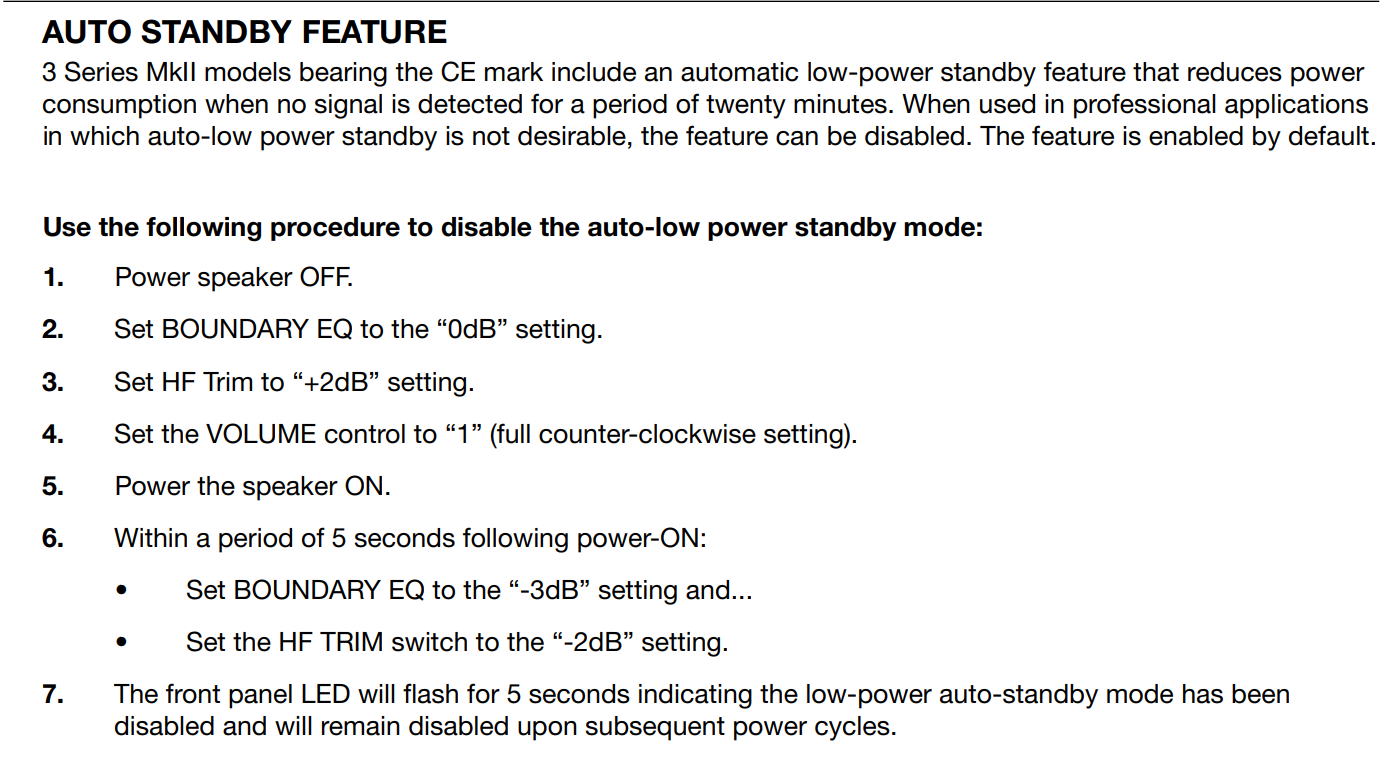

Je nach Modell unterschiedlich. Die LSR haben glaube ich keine Abschaltautomatik. Da hilft dann eine Steckdosenleiste mit Ausschalter.
Die LSR 305 MKII haben Auto-Standby - aber JBL war zu billig einen Schalter dafür zu verbauen.
So viel zu Raketenwissenschaft.
