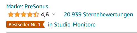

Ich sende jetzt den ganzen Kramm zurück und hole mir, wie ursprünglich beabsichtigt, Presonos 2.1.
Die Bewertungen sprechen ja für sich.
Das Einzige, was du brauchst, ist einfach ein DAC mit symmetrsichen Ausgängen. Besorg dir ein Audio-Interface oder den SMSL C200 oder DO100 und dein Problem ist gelöst. Mehr brauchst du nicht.
Alles andere sind nur Workarounds, um den Sound vom Onboard "zu retten".
Von den Presonus würde ich wie gesagt abraten.
