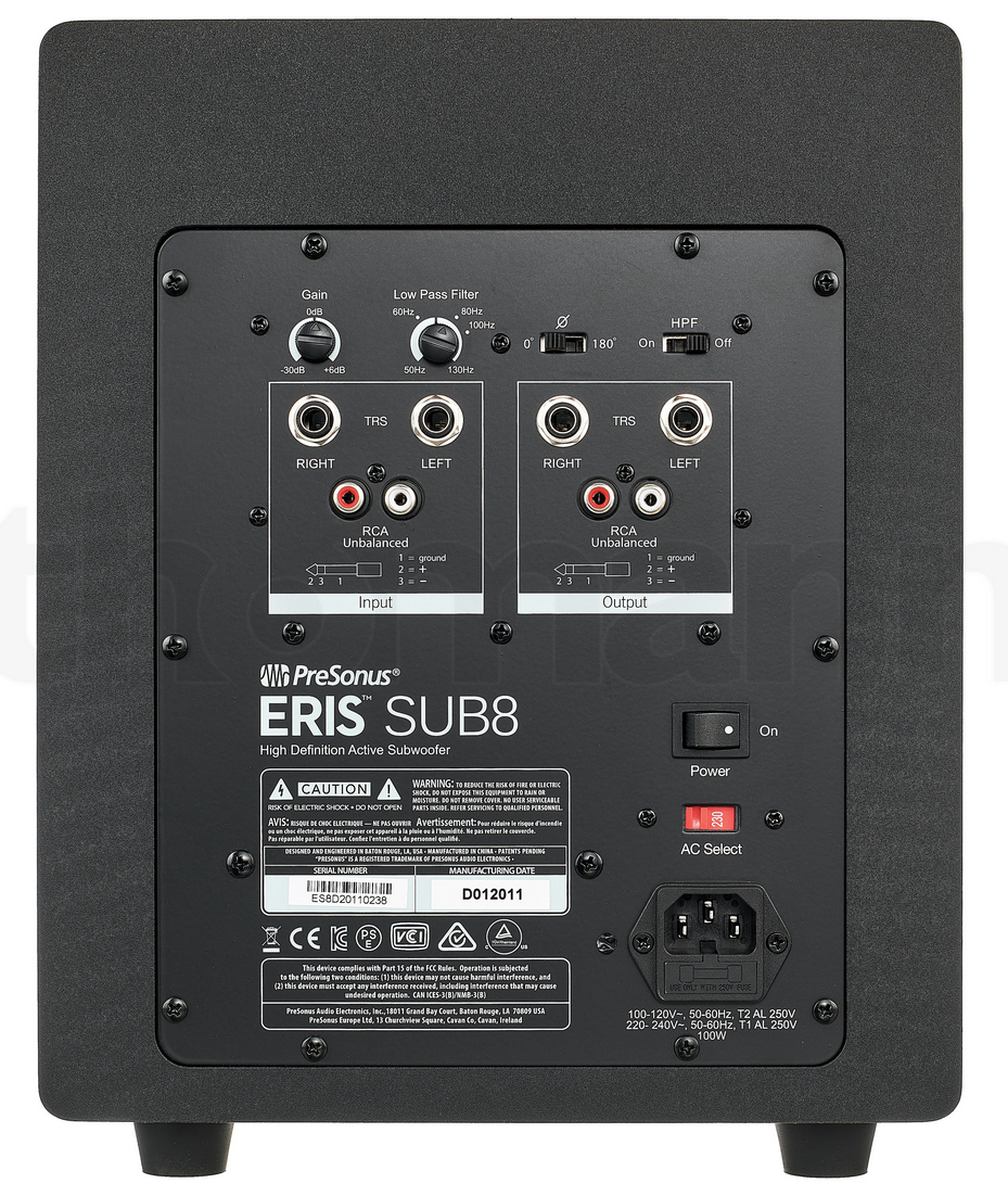

Ich werde jetzt eine wahrscheinlich sehr einfache Frage stellen, aber ich bin echt neu in Sachen HiFi: Wie verbindet man denn die beiden Boxen mit dem Subwoofer? Z.B. der Presonus Eris Sub8 hat auf der Rückseite Cinch und 6,35mm Klinkenbuchen. Die JBL Boxen haben da aber diese 3-polige Buchse, keine Ahnung wie die heißt und scheinbar auch 6,35 Klinke.
Wie verbindet man das Ganze üblicherweise untereinander und mit dem DAC und PC?
Die JBL haben auch 6,35mm Klinkenbuchsen, direkt rechts neben der großen XLR-Buchse mit den drei Löchern. Du kannst hier einfach ein 6,35mm Klinke auf 6,35mm Klinke Kabel nehmen. Beim Topping DAC genau so.
Topping D10B --- 2x Klinkenkabel ---> Subwoofer Input
Subwoofer Output --- 2x Klinkenkabel ---> Lautsprecher Input

@Der Kabelbinder Du bist der Beste, vielen lieben Dank!
Ich werde mein Glück versuchen und hoffentlich ein gutes Paar von Dir vorgeschlagenen JBL Boxen bekommen.
Meinst du, ich soll vielleicht nach einem speziellen Subwoofer Ausschau halten oder tut es der PreSonus Eris Sub8 auch ganz gut?
