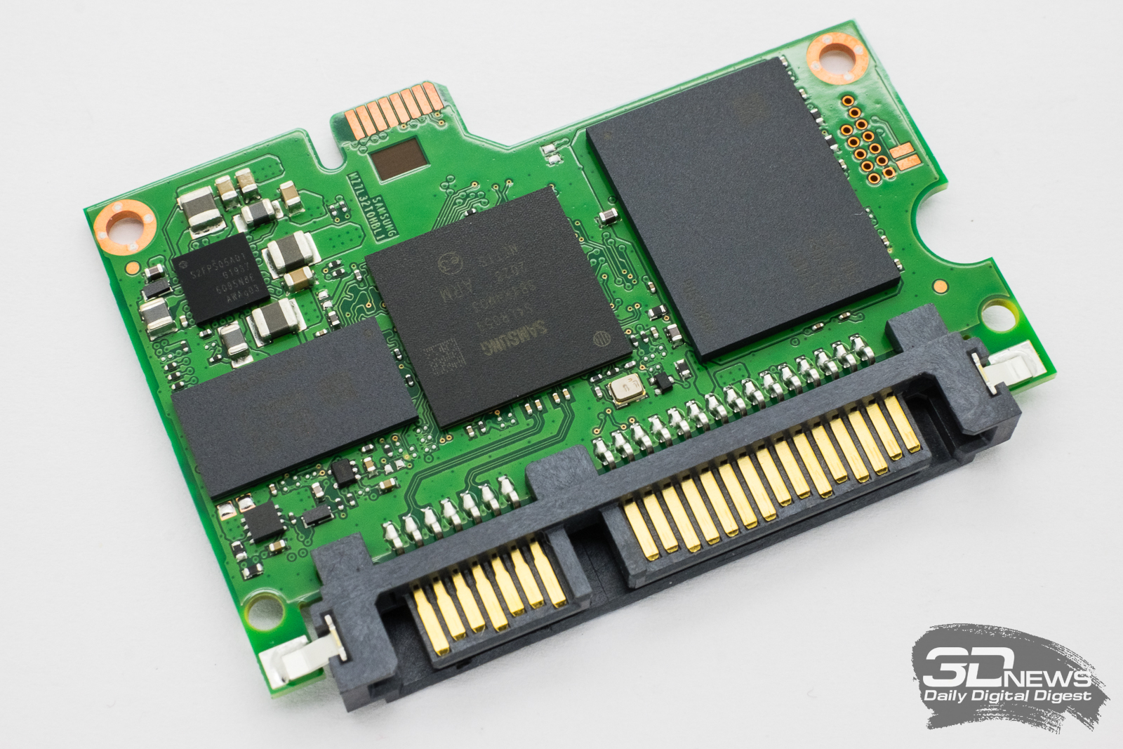

Auf einer SSD sind keine Spulen verbaut... das kommt von etwas Anderem...

Als Elektroniker sag ich dir: Nö... die machen keine Geräusche :p

Auch als Elektrotechniker... Es können sowohl Spulen als auch Keramikkondensatoren fiepen. Auf der SSD ist bestimmt ein Schaltnetzteil bzw Kondensatoren die fiepen könnten. Es muss auch nichts am sterben sein. Das fiepen ist leider normal wenn die Ströme steil sind und eine Frequenz haben die eine mechanische Schwingung im hörbaren Bereich erzeugen. Die Schaltung ist im diesem Fall nur unglücklich designt. Dagegen hilft Verkleben oder Vergießen.
Schau mal... keine Spulen... und Kondensatoren fiepen nicht...

Ceramic Capacitor Piezoelectric Effect
Ja klar können sie schwingen, aber nachdem sie sehr klein sind, wirst du das kaum hören :p
Wir reden hier aber von einem "wahrnembaren" Geräusch direkt aus dem PC heraus, in dem alle Lüfter laufen... das bringt eine SSD nicht...
