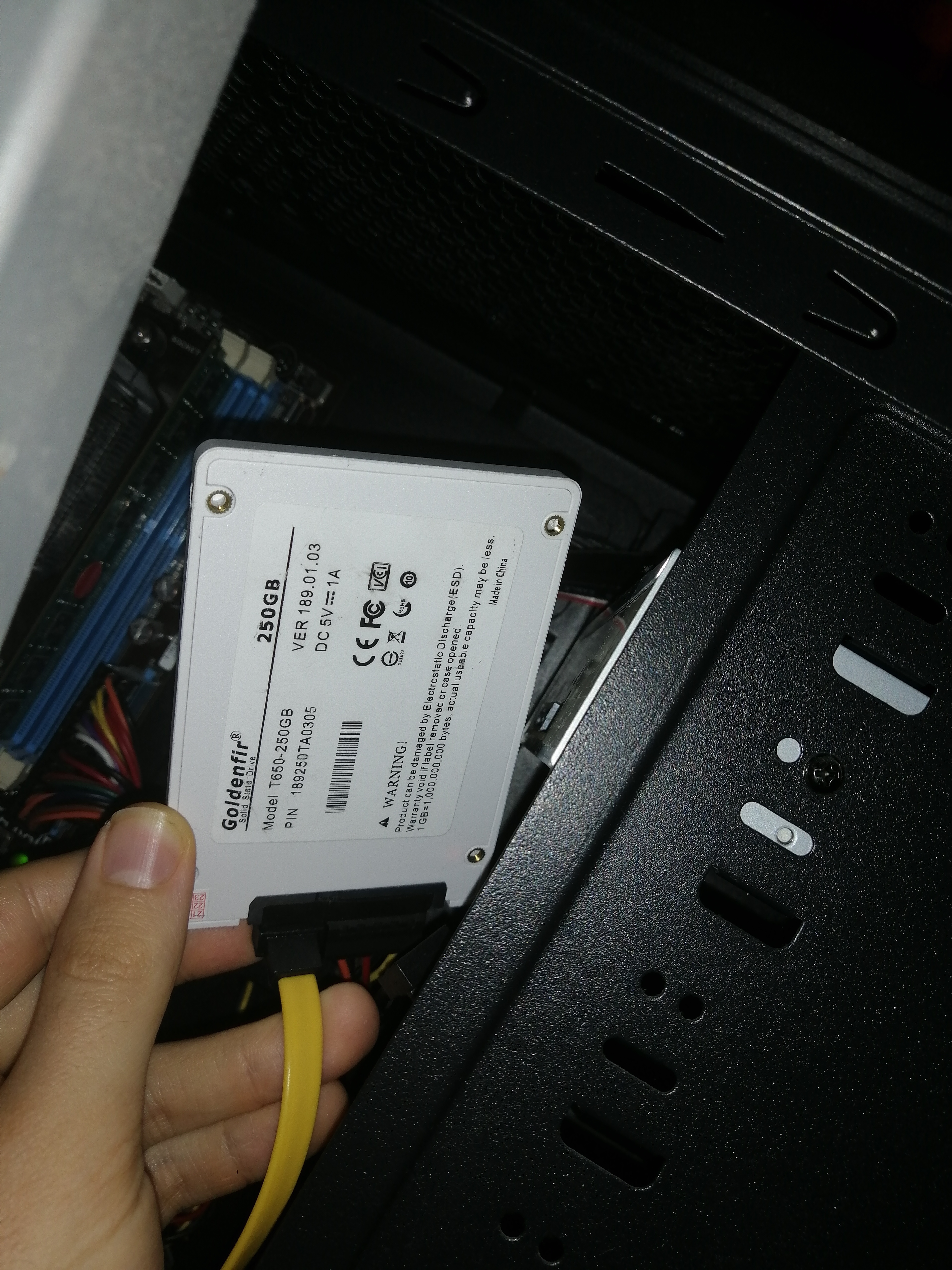

2) Hdd: toshiba SSD: Goldenfire 2.5 sata

Ein Problem könnte sein, dass Deine HDD 1 TB Speicherkapzität hat, deine SSD aber nur 250 GB.

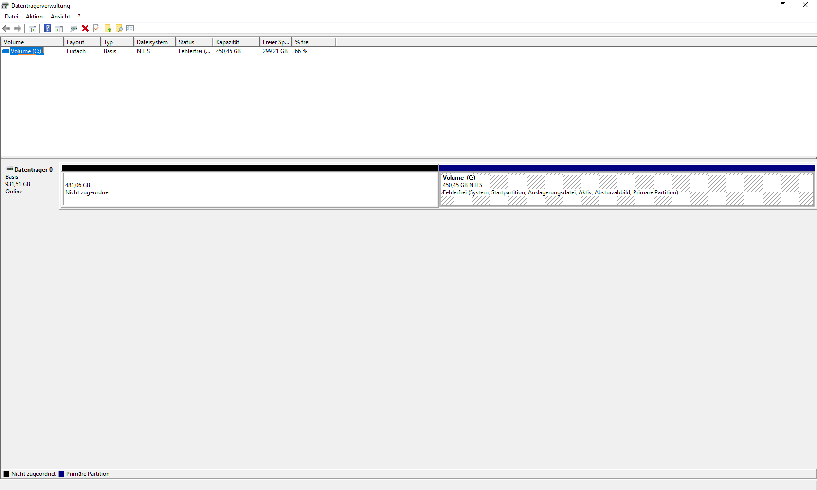

Gem. der Anregung von @Bodennebel bitte mal 'nen Screenshot der Datenträgerverwaltung zeigen (Fenster bitte möglichst auf Größe ohne Bildlaufleiste(n) aufziehen!), jedoch mit angeschlossener SSD - das Starten in Windows sollte ja zufolge Deinem Eingangspost nach wie vor auch funktionieren.

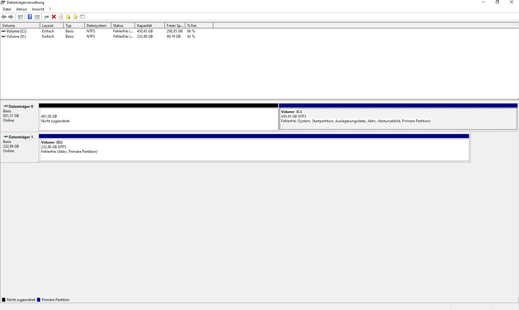

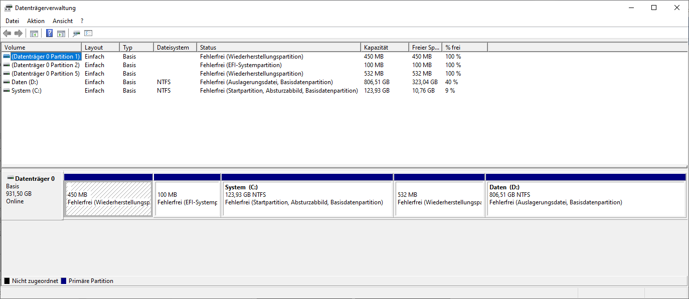

Also ich habe jetzt einmal mit und einmal ohne ssd die datenträgerverwaltung geöffnet. (siehe Anhang)
Zu "Boodloader Windows reparieren" habe ich jetzt folgendes Tutorial gefunden:
Soll ich das aus dem Video machen oder habt ihr irgendwelche anderen konkreten Lösungen. Sagt mir bescheid falls ihr sonst noch Infos braucht.

Also...
Auf dem zweiten Bild gibt's ja nix zu erkennen, was nicht auch auf dem Ersten (mit beiden Platten) sichtbar wär', insofern eigtl. unnötig. 😉
Und dann mal zwischendurch,...auch wenn's für das Problem vermutl. nicht entscheidend ist, wieso ist da auf der HDD die erste Partition nicht zugewiesen - was war da denn vorher drauf?
Aber relevant ist,
1. dass, (wie andere und ich zuvor schon angemerkt haben) die Quell-Partition von der HDD so zu groß für das Ziellaufwerk (SSD) war und beim Klonen mit der vom Programm vorgenommenen Größenanpassung wohl ein Fehler passiert ist, und
2. wie schon weiter vor in #3(!) von @Demon_666 gefragt wurde, um welches Windows handelt es sich?
Das sieht ja von der Partition her jetzt nicht unbedingt nach W10 aus... 🤔

Was außerdem noch stutzig macht: Auf dem Quelllaufwerk sind ca. 150 GB belegt, auf der SSD, auf die ja angeblich 1:1 geklont wurde, sind nur knapp 100 GB belegt.
Keine Ahnung, was Du da genau gemacht hast, aber ich würde vor irgendwelchen weiteren Aktionen erst einmal dringend ein backup deiner wichtigen Daten machen. Du scheinst ein Händchen für merkwürdige Aktionen zu haben ;) NIcht, dass nachher wichtige Daten weg sind.
Dass die Hälfte der HDD ungenutzt/nicht zugewiesen ist, macht mir diesbezüglich Sorgen.

Falls Du Windows 10 hast, solltest Du eigentlich mehr Partitionen angezeigt bekommen:
  1. EFI-Systempartition (ohne Laufwerksbuchstaben)
  2. eine Wiederherstellungspartition (ohne Laufwerksbuchstaben)
  3. eine Startpartition mit dem Betriebssystem (bei mir C:\)
Bei mir siehst Du noch eine zweite Wiederherstellungspartition und eine weitere Datenpartition (Laufwerk D:\).
Irgend etwas scheint bei Dir im Argen zu liegen. Sollte Deine Windows-Installation von der HDD noch starten (ohne die SSD im Rechner), würde ich einen Clean Install von Windows 10 auf die SSD empfehlen. D.h. HDD raus aus dem Rechner, SSD rein, Windows 10 vom USB-Stick installieren (vorher mit dem Media Creation Tool erstellen). Anschließend alle weiteren Programme installieren und sonstige Daten von der HDD rüberkopieren. Dann hast Du deine aktuelle Windows-Installation immer noch als Backup auf der HDD.

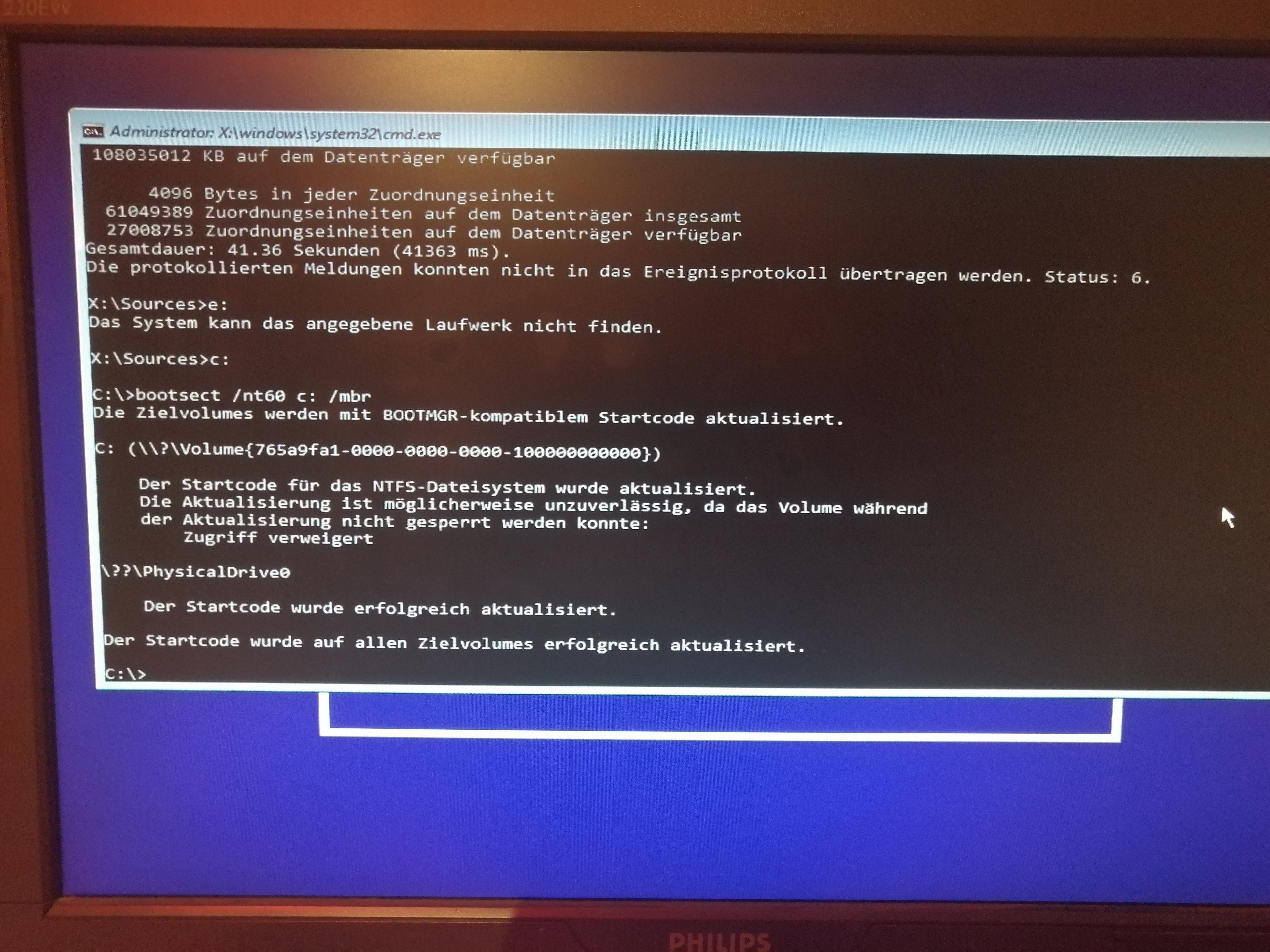

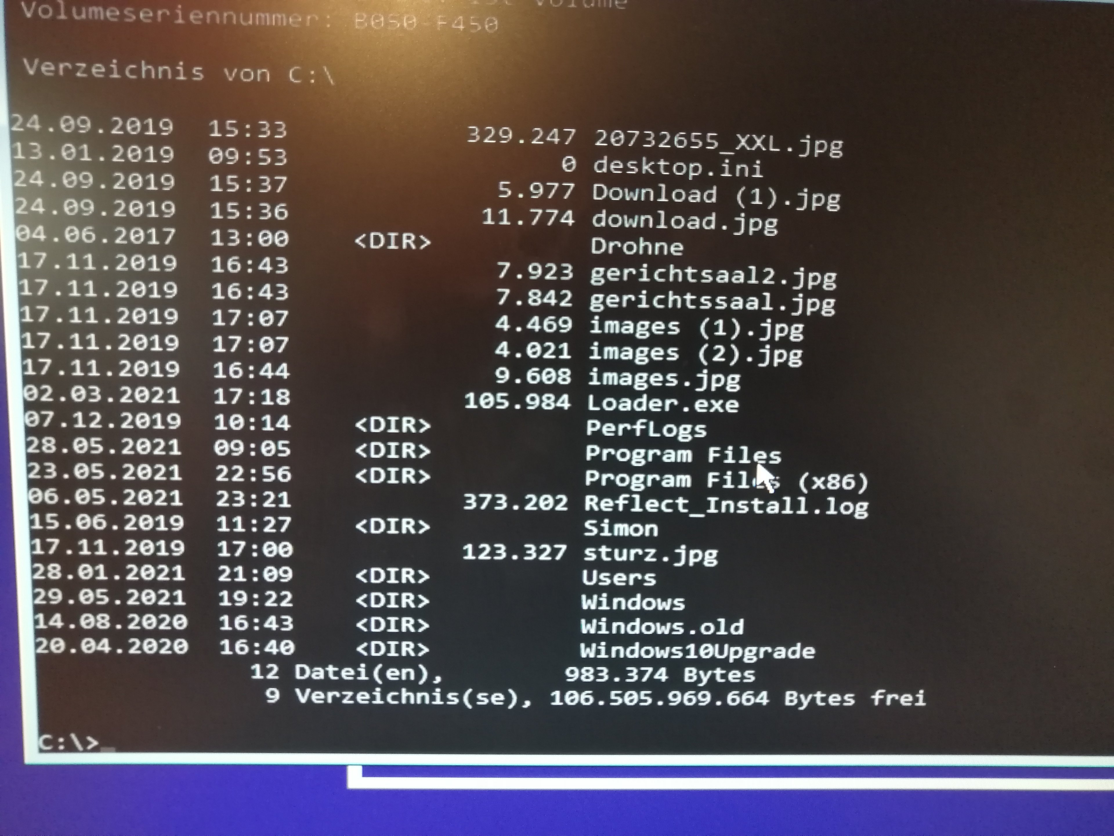

Danke für die Antworten.
Ja es handelt sich um windows 10.

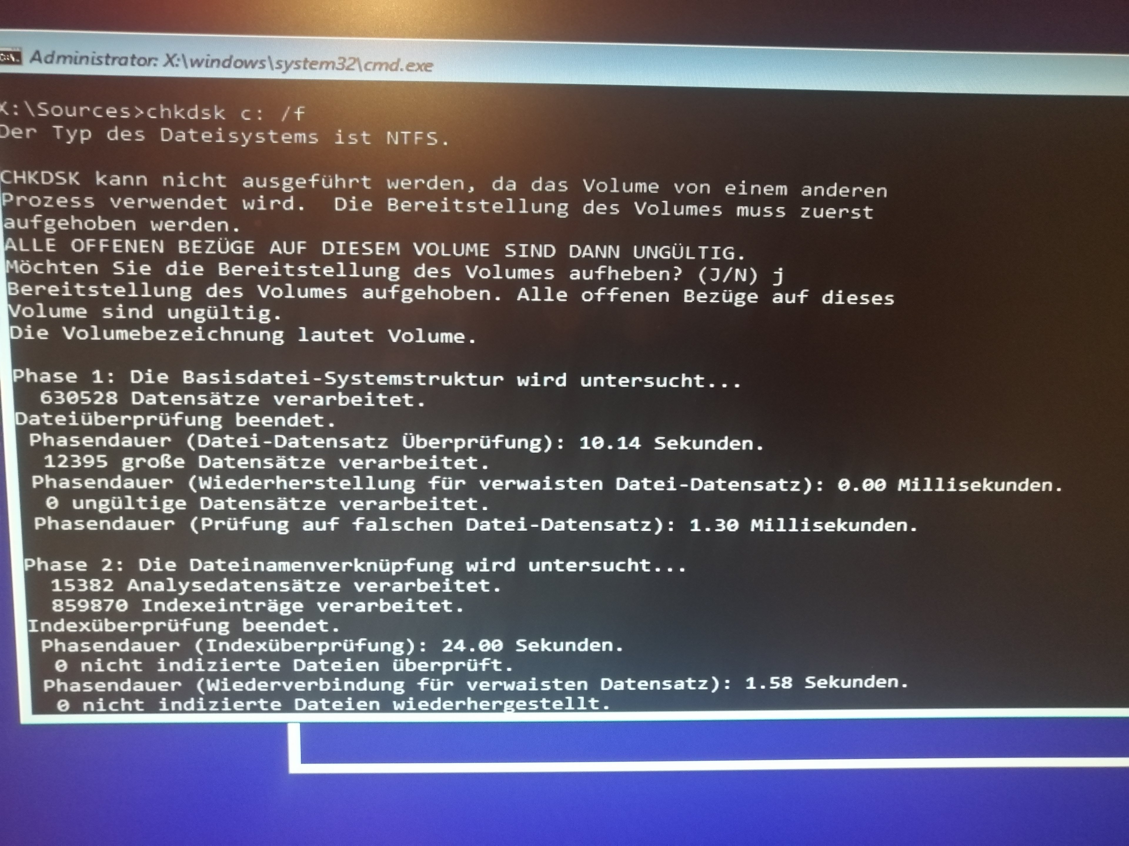

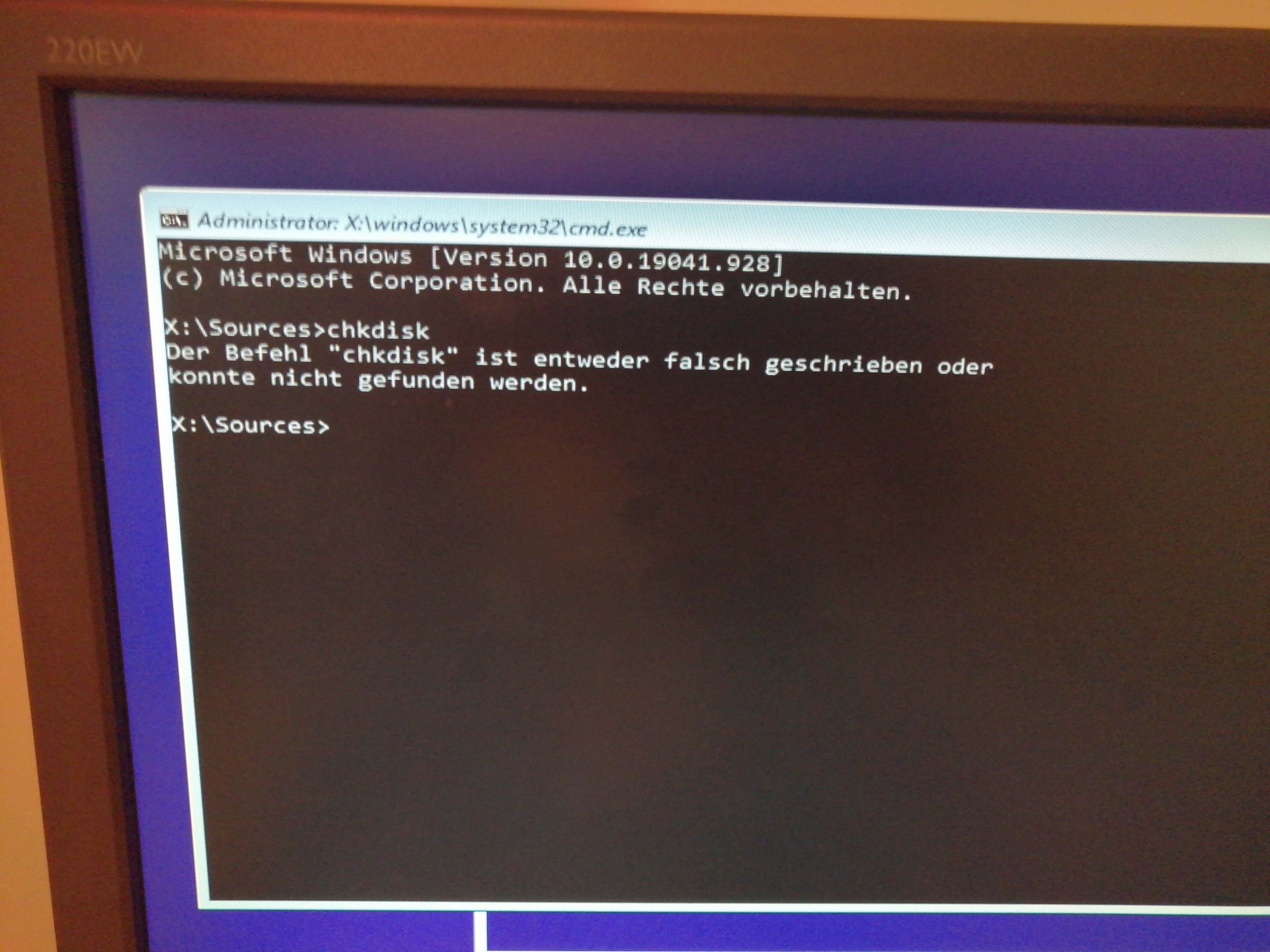

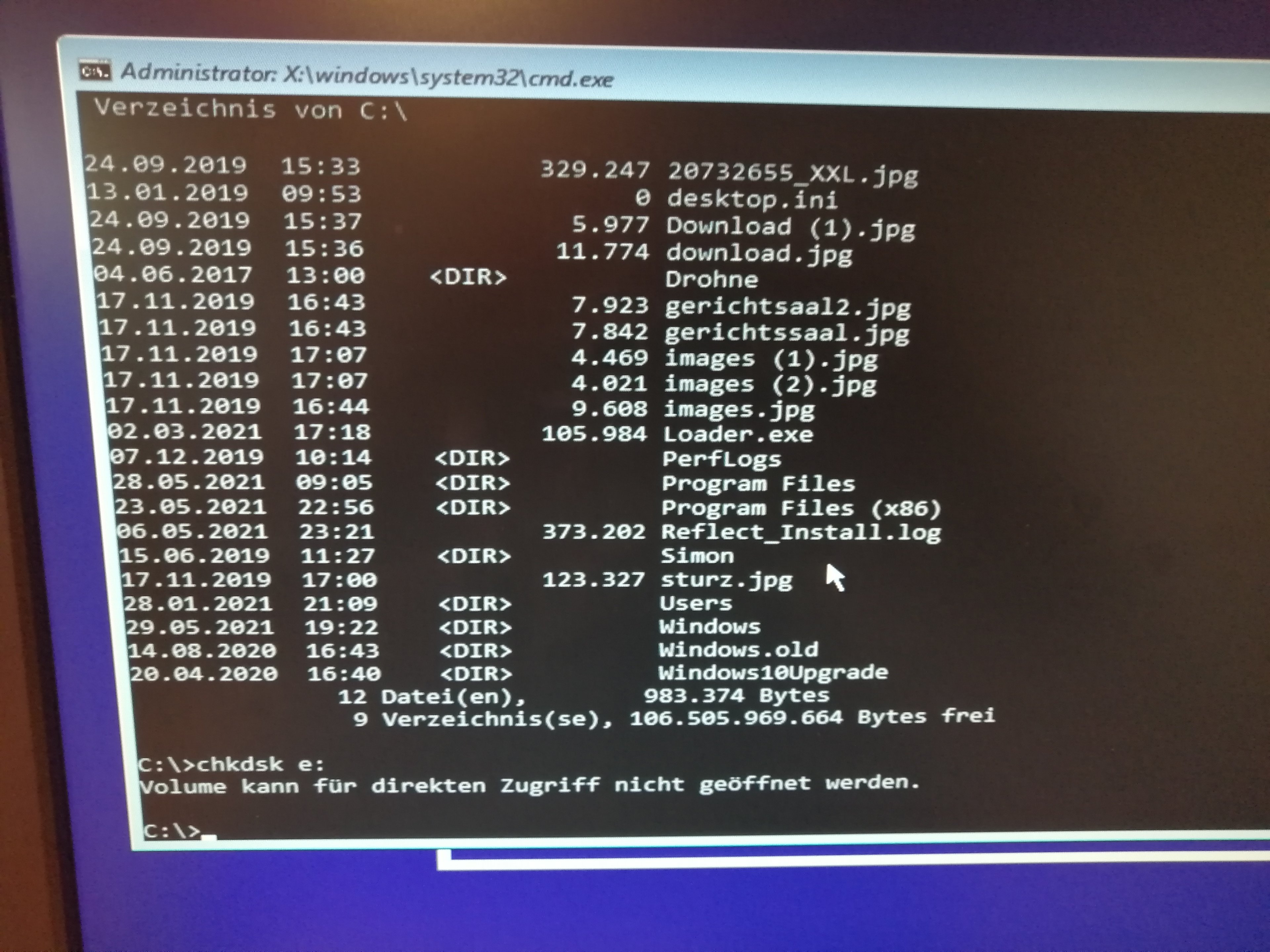

Ich habe mal die Schritte von euch bzw auch aus dem video verfolgt und es scheint sich ein Problem ergeben zu haben. Leider zeigt mir der pc bei der eingabe von zb chkdisk die Fehlermeldung "der befehl chkdisk ist entweder falsch geschrieben oder konmte nicht gefunden werden" an. (siehe auch die bilder im Anhang)

Tja, wenn man's falsch schreibt -> chkdsk (hatte ich oben aber auch so geschrieben - wer genau liest, ist im Vorteil! 😉) ...und auch noch e: (welches Laufwerk soll das denn sein?).
Am Besten mal so eingeben chkdsk c: /f (sofern C das zu prüfende Laufwerk ist!).
Da ja so auch erstmal Ordner & Dateien angezeigt werden, scheint ja zumindest kein Problem mit der FAT bzw. dem Dateisystem selbst zu bestehen - aber das sollte ja denn auch die Prüfung zeigen.

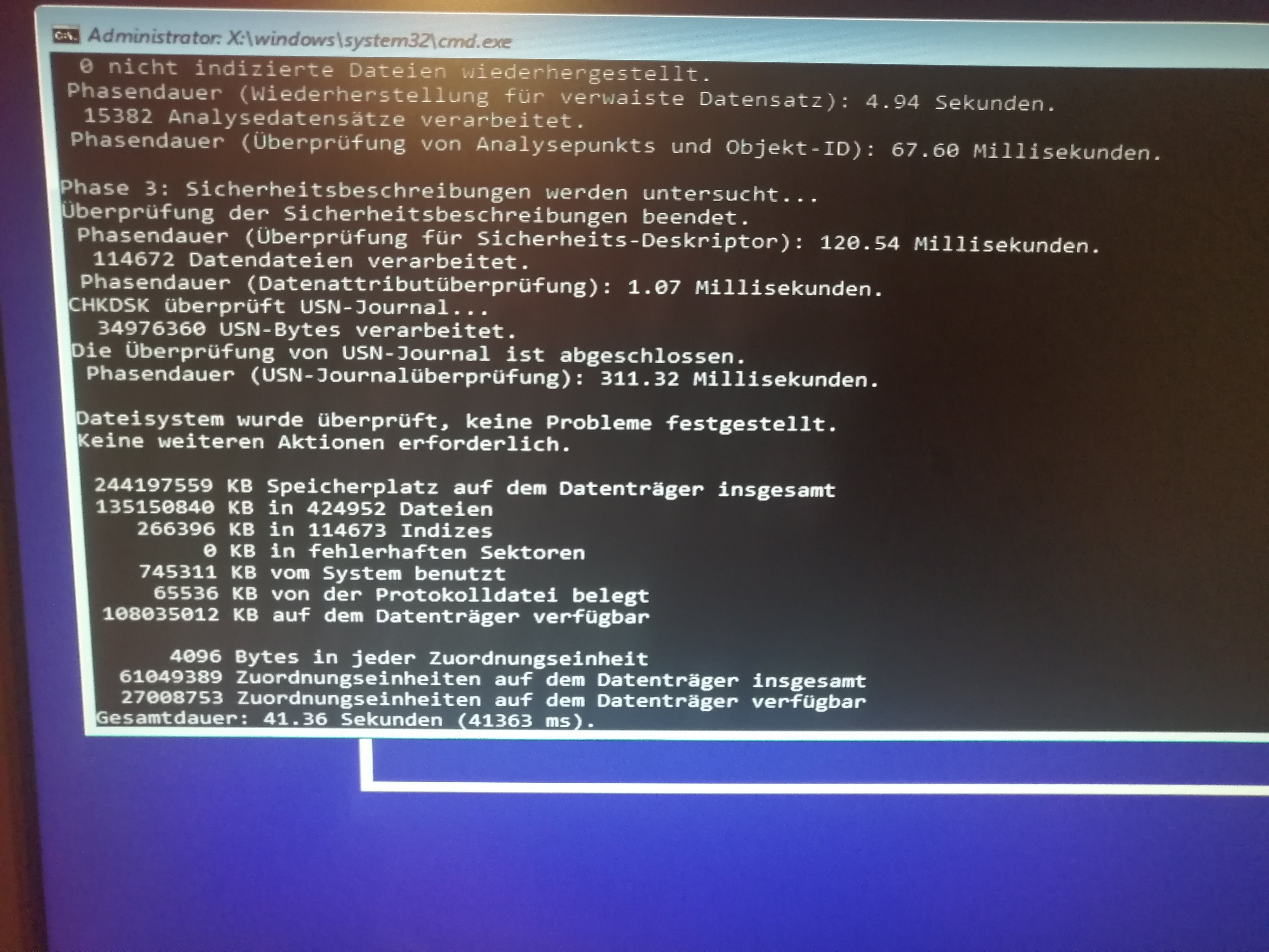

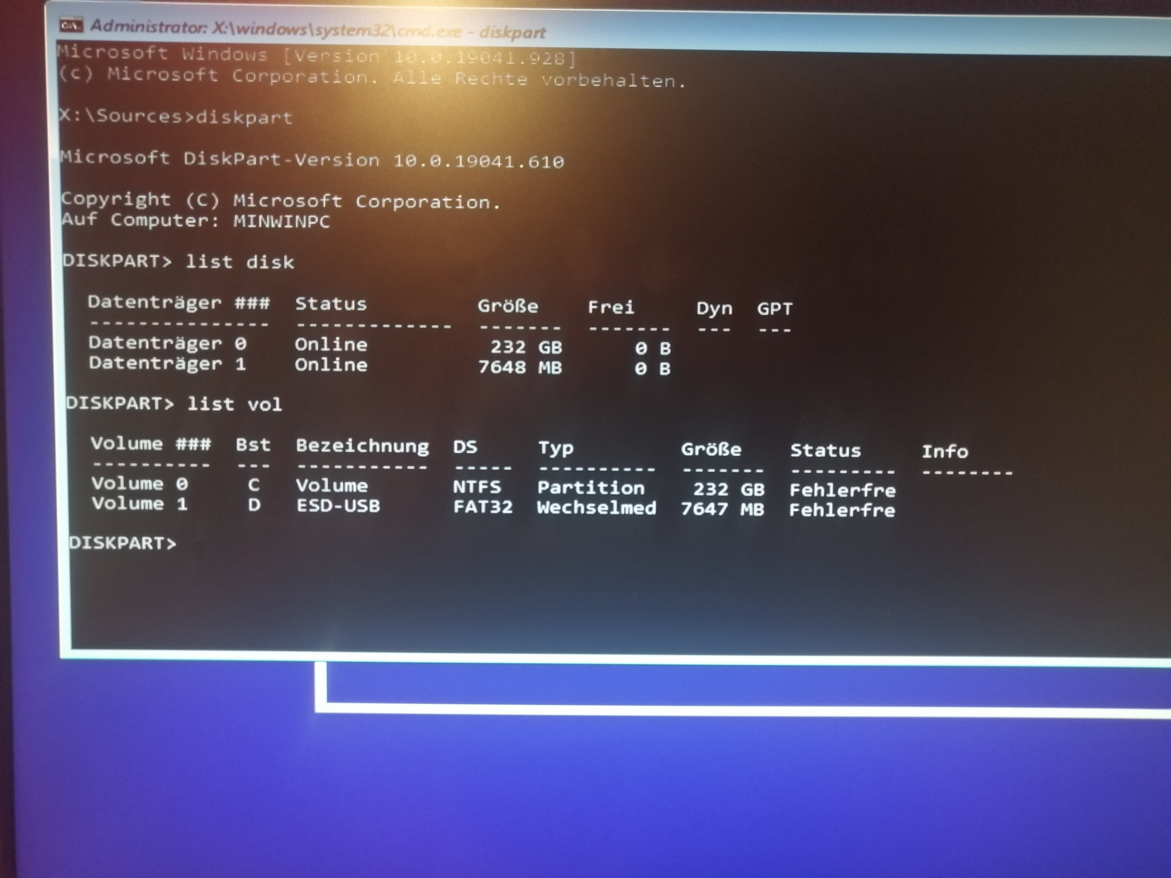

Tut mir leid für die späte Antwort, aber der Computer ist bei den Schwiegereltern, daher konnte ich erst jetzt weiter machen.

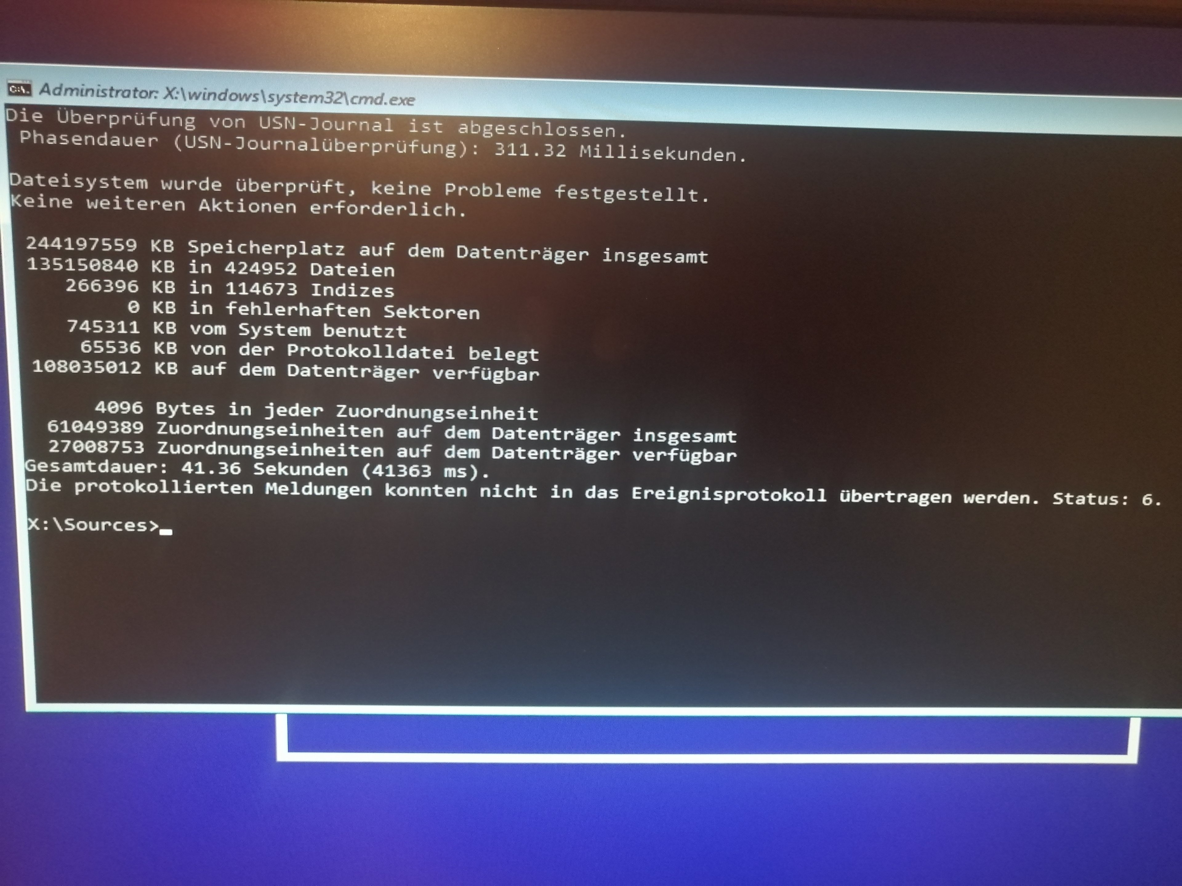

Ich habe nun glaube ich alles korrekt befolgt (siehe Anhang), leider zeigt es mir immer noch die selbe Fehlermeldung.

Upps, hatte den Thread gar nicht mehr unter Beobachtung, daher erst jetzt...
Also, bei der Prüfung sind, wie angedacht, nur die beiden Datenträger USB-Stick mit Win-Setup (8GB) sowie die 250GB SSD vorhanden und chkdsk hat auf der SSD keine Fehler festgestellt.
Dann scheint's ja zumindest schonmal nicht am Datenträger selbst zu liegen.
