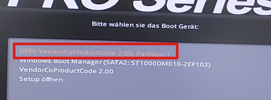

Dr. McCoy schrieb:

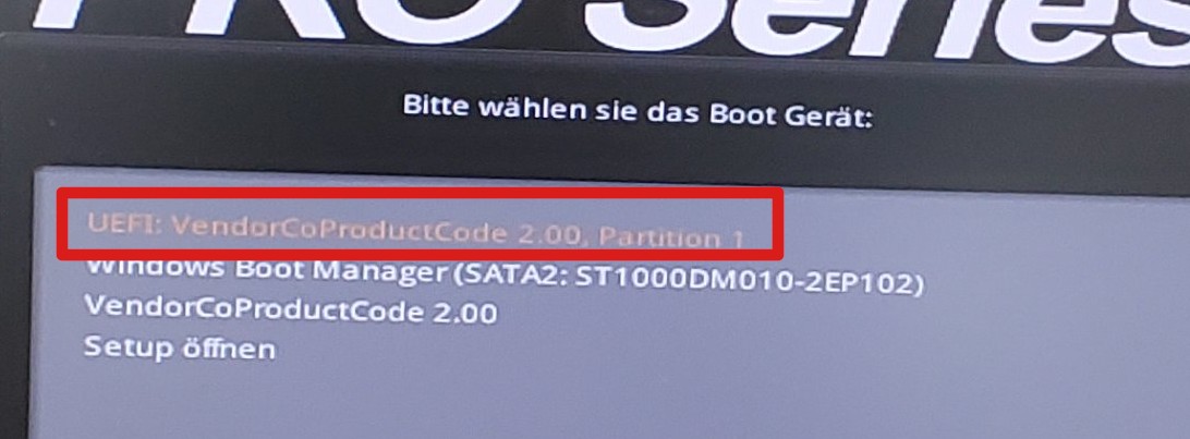

Ja, der oberste Eintrag mit UEFI:... vorne dran. Das ist der USB-Stick. Dann Enter.

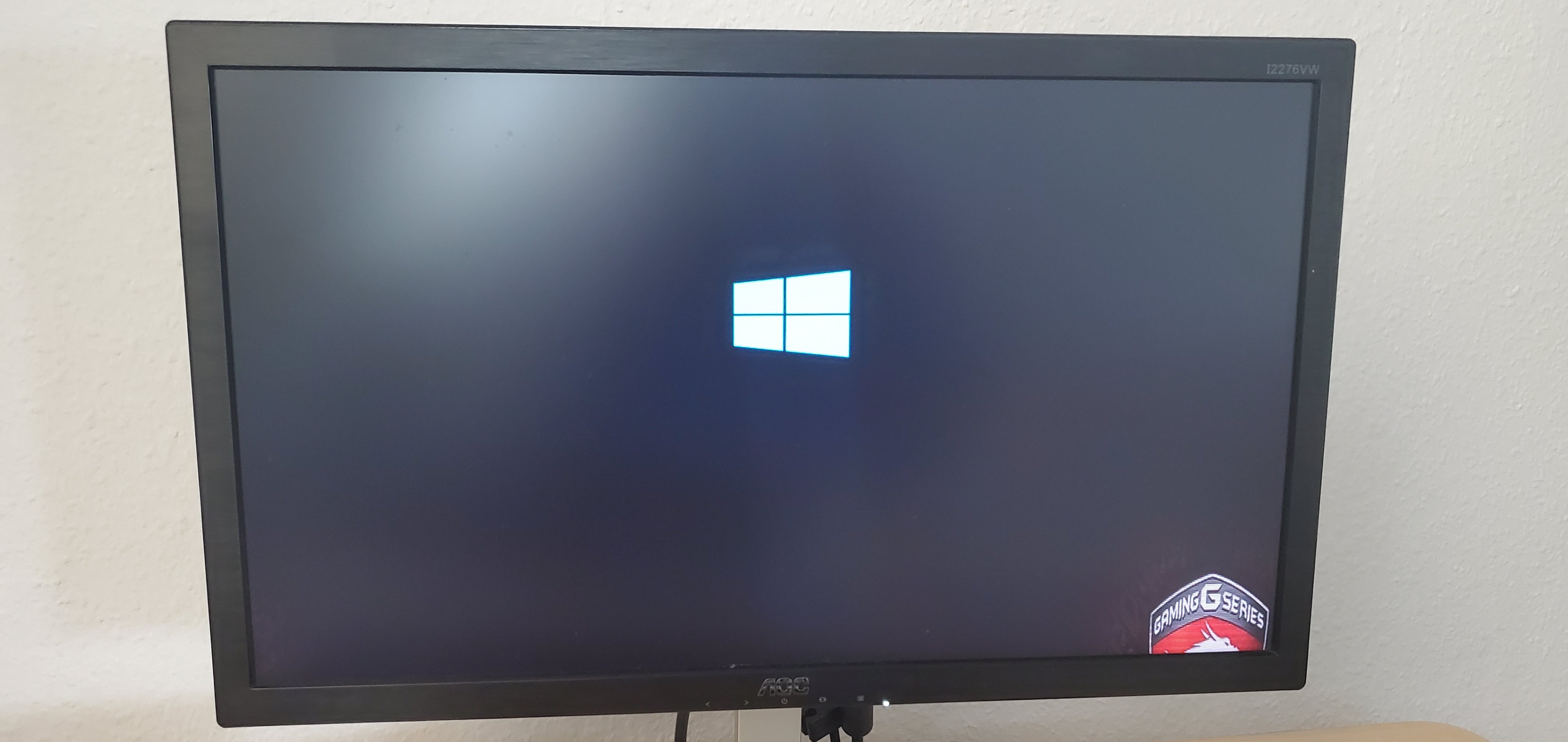

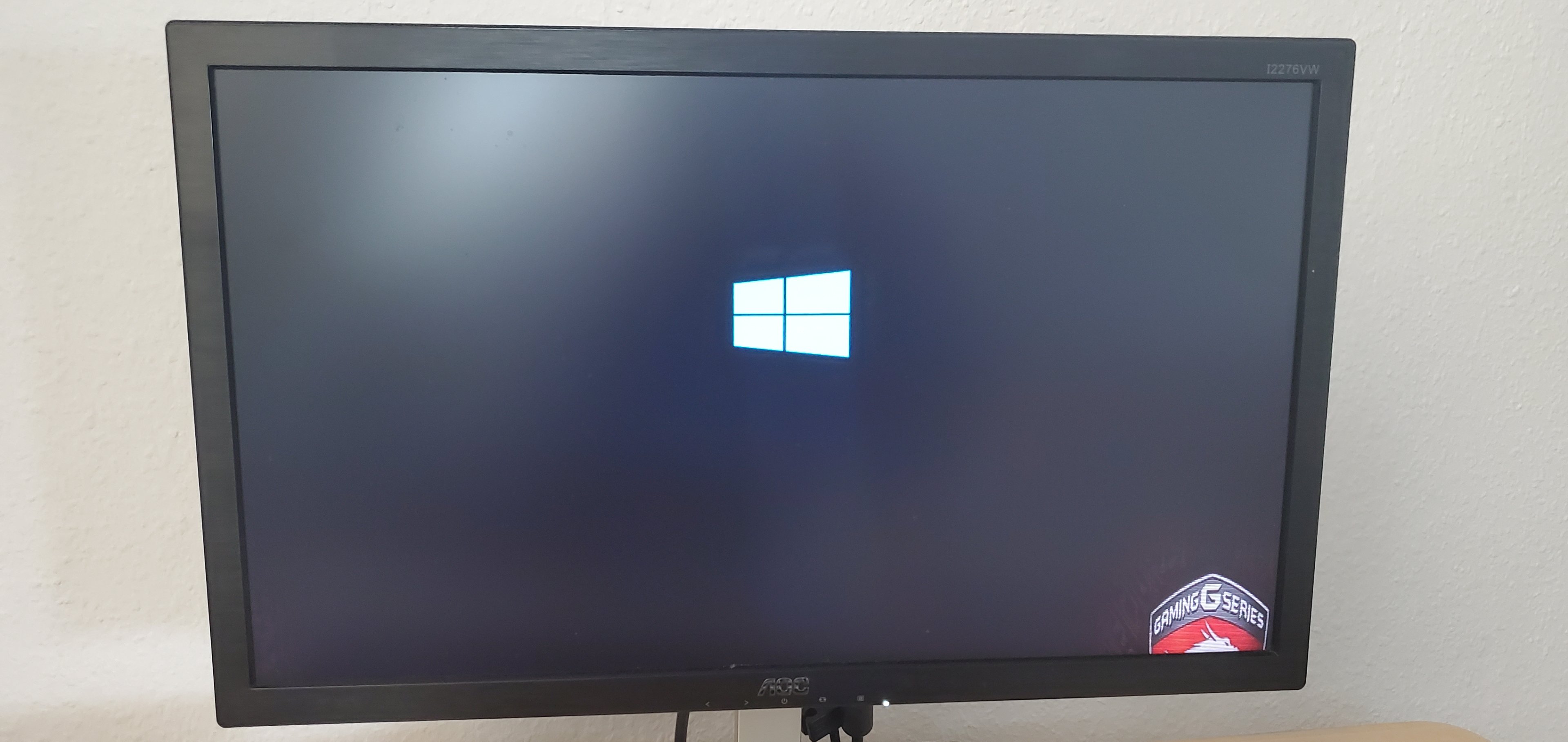

Etwas abwarten, auch, wenn das Bild zunächst verzerrt sein sollte. Oder führt es danach gleich wieder zum Abbruch und "Neustart"?
Es führt leider wieder zum verzerrten Bild und dem Neustart immer wieder. Hab es ein paar Minuten beobachtet: MSI Screen > Verzerrtes Bild > Kein Signal am Monitor > Neustart.
Soll ich es als nächstes mit der HDD probieren und die SSD abnehmen?
Nein, nimm mal testweise beide vom Board, weder SSD noch HDD dran lassen, und boote nur vom USB-Sticlk.

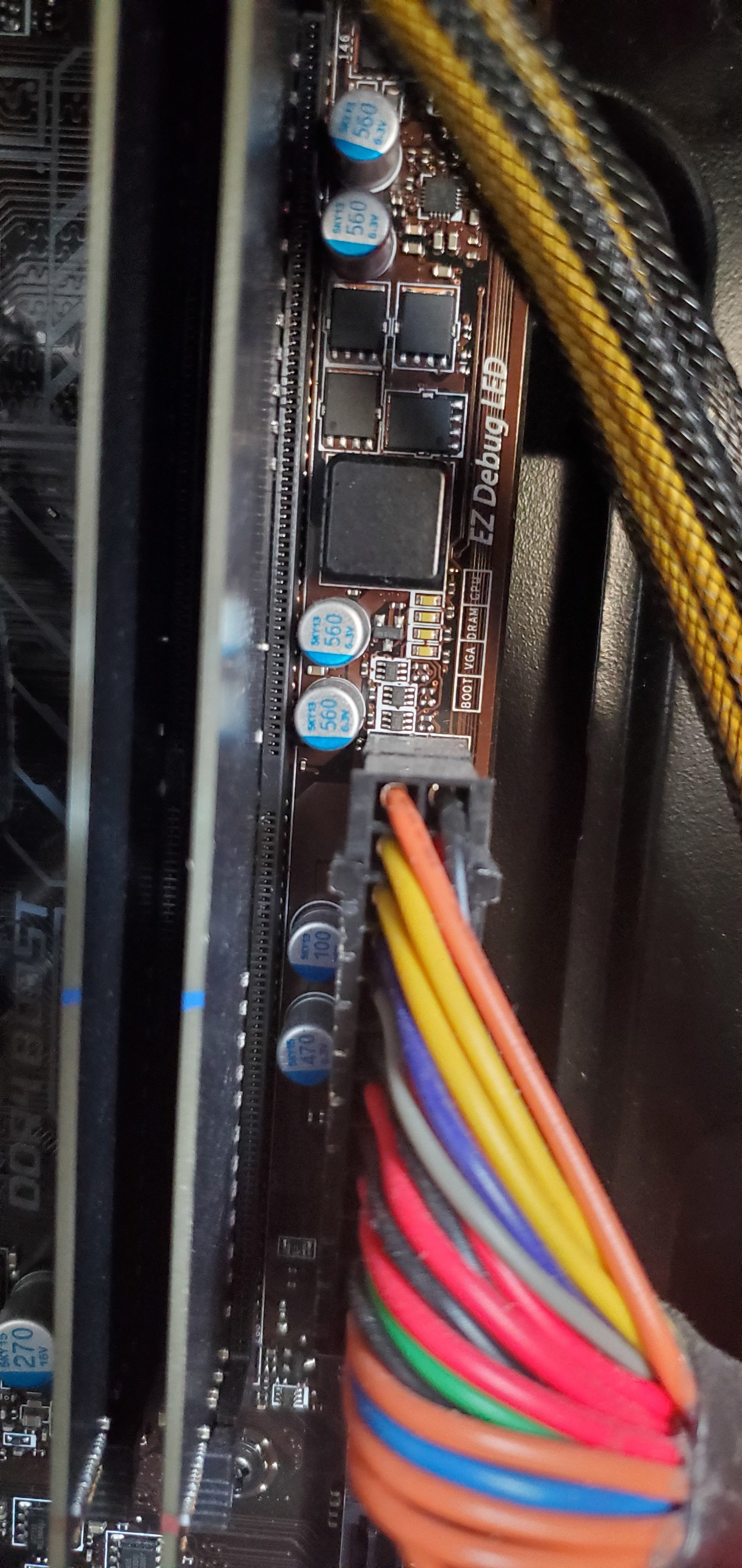

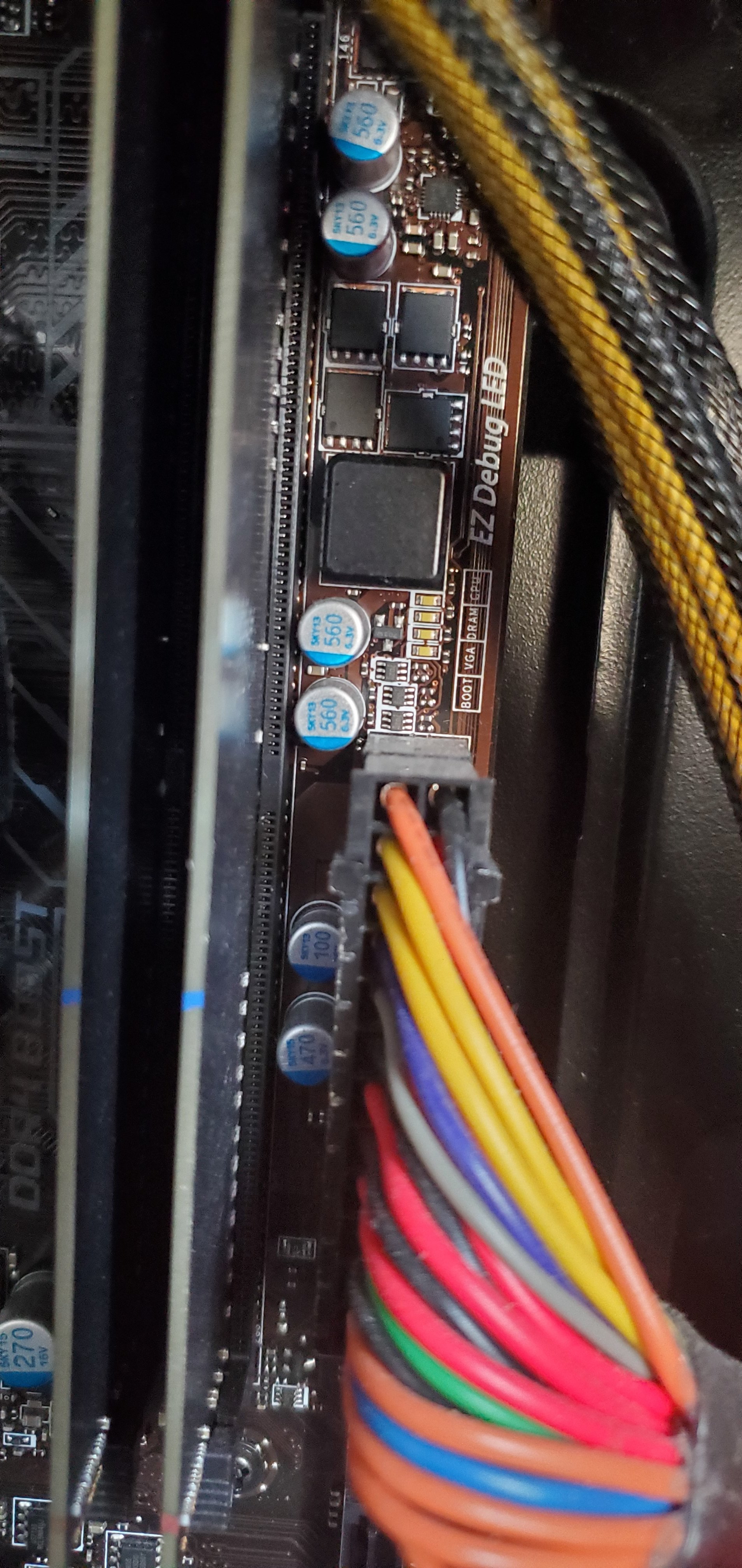

  2. Beobachten der EZ Debug LEDs (zu sehen rechts neben dem RAM) nach dem Einschalten: Leuchtet (zusätzlich zur Boot-LED) eine weitere von diesen auf dem Board?
  3. CMOS-Reset am Mainboard im ausgeschalteten Zustand durchführen, Stromkabel muss aber stecken bleiben.

Hab es ohne Festplatten neu probiert - gleicher Hergang: verzerrten Screen, Neustart. Zwischenzeitlich erscheint kurz nach dem verzerrten Screen oben links eine kleinere Version des MSI Pro Series Screens wo DEL, F11, etc steht.

Die Boot LED leuchtet nur eine Millisekunde (für die Dauer wo der MSI Pro Series Screen aufploppt und man mit F11 ins BIOS kann). Ansonsten leuchten nur CPU und VGA jeweils ein paar Sekunden.
Würde dann jetzt den 3. Punkt versuchen, falls du keine weiteren Ideen hast.

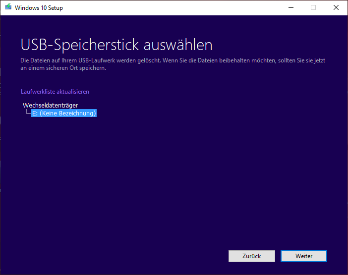

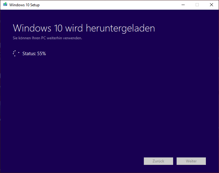

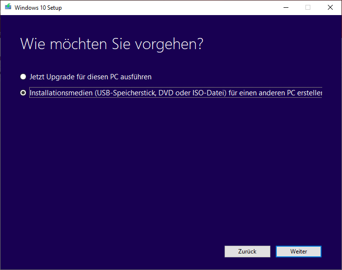

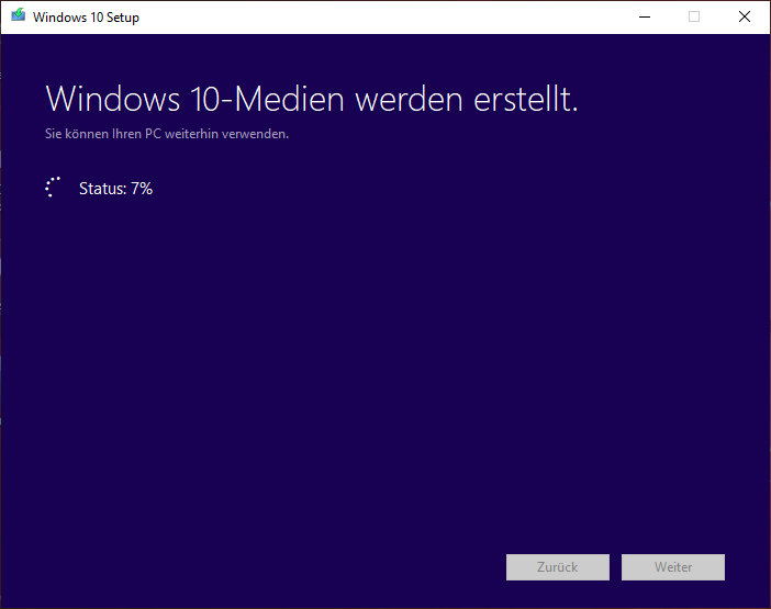

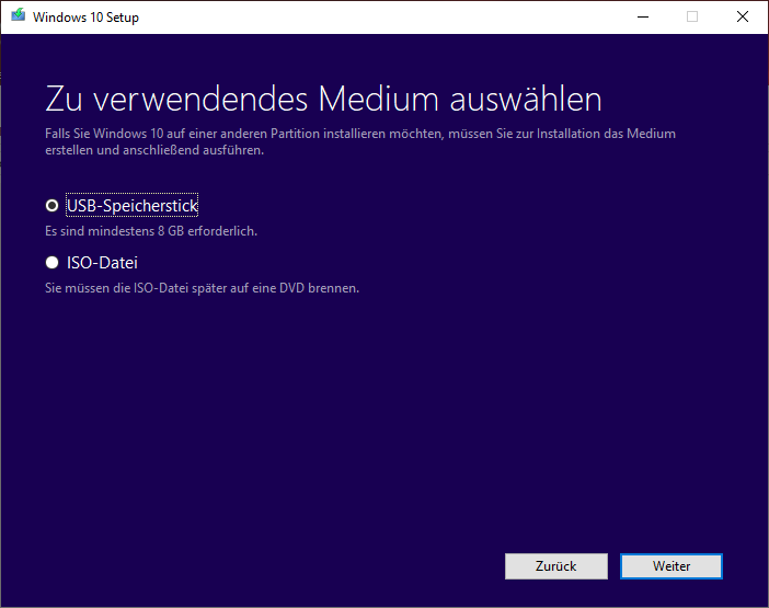

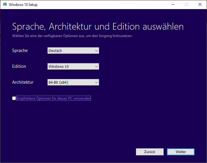

Wurde der Stick richtig erstellt, mit dem MCT auch Bild 7 gesehen, der Stick ist bereit?
Ansonsten einen neuen 32 GB Stick versuchen.

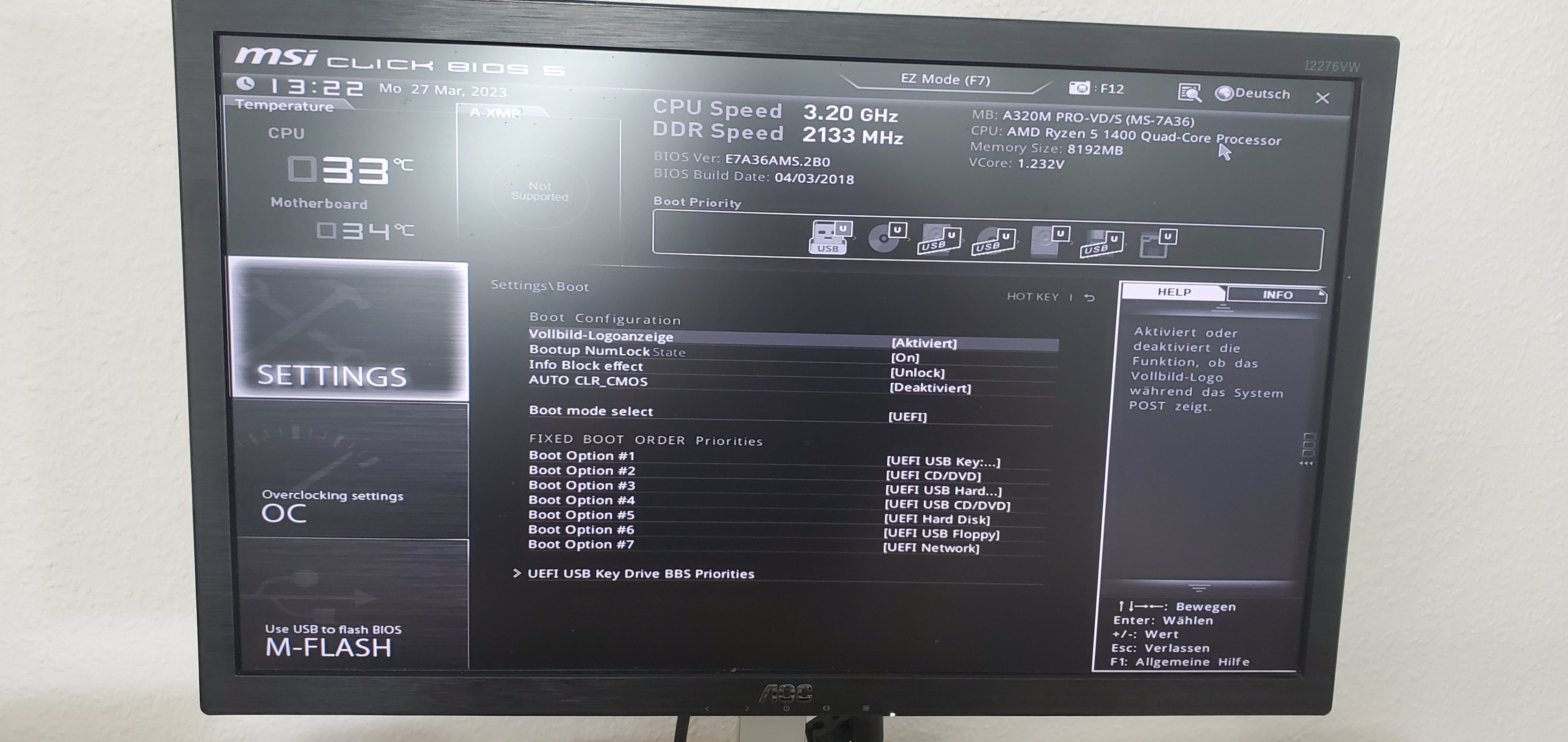

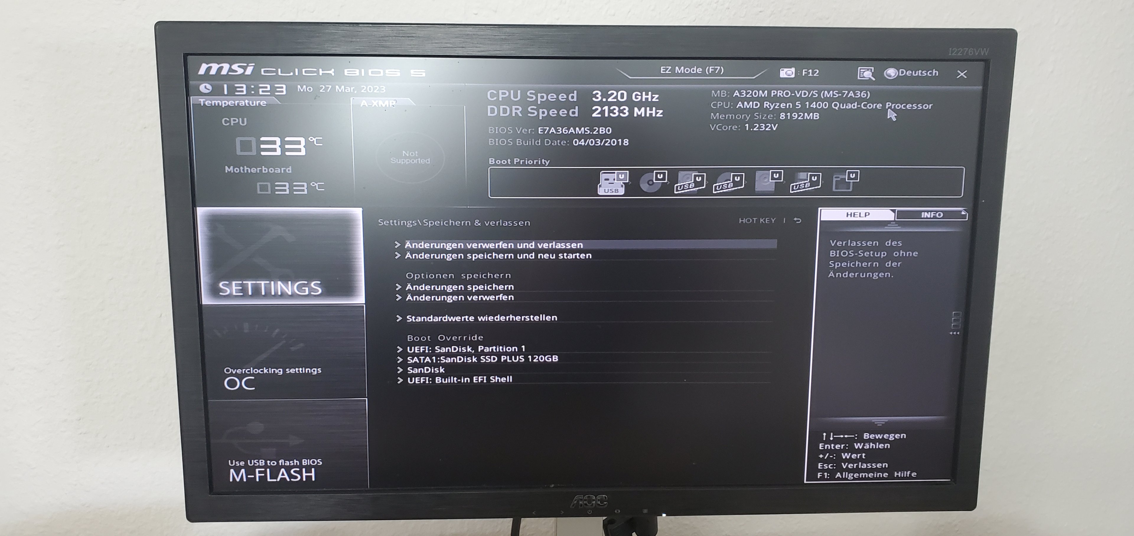

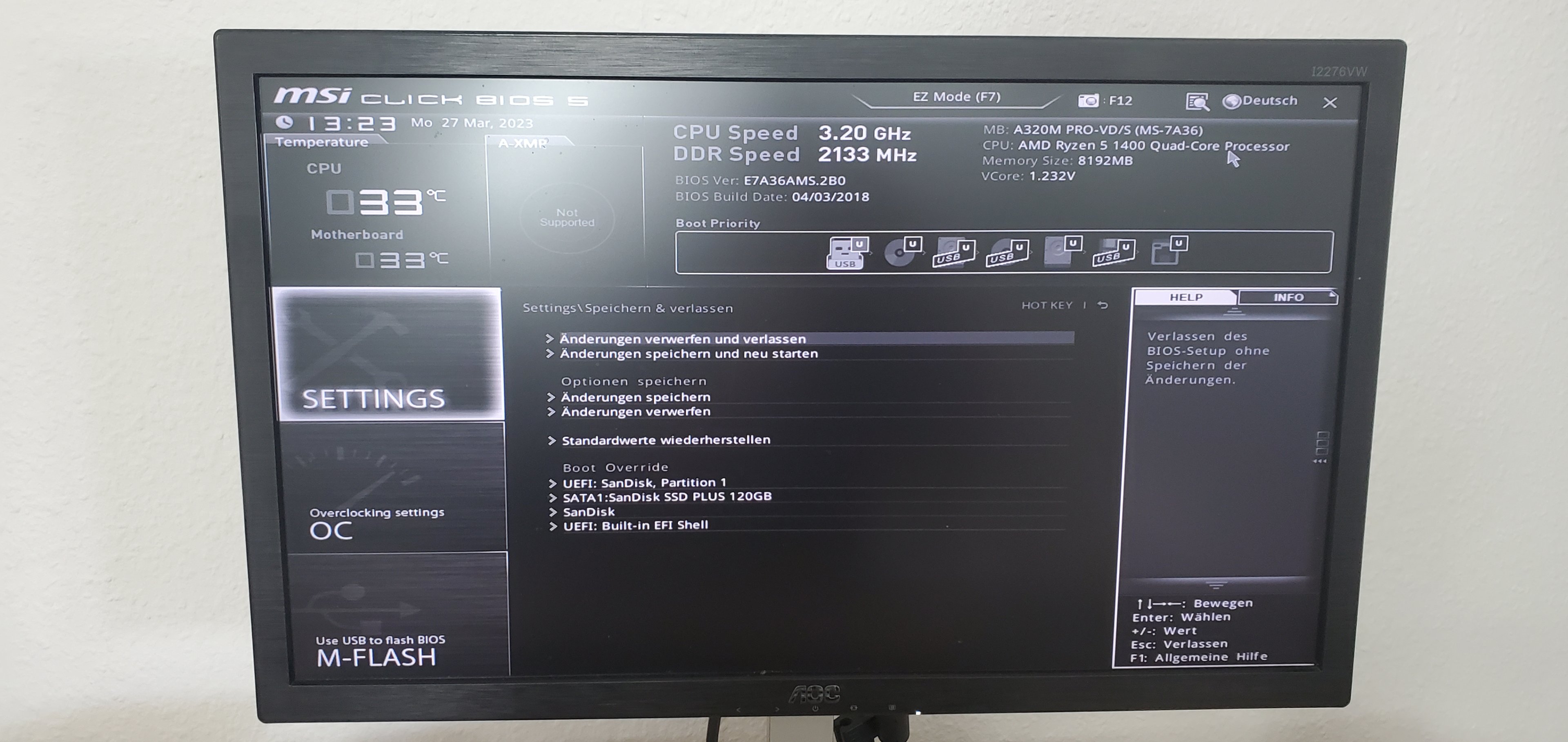

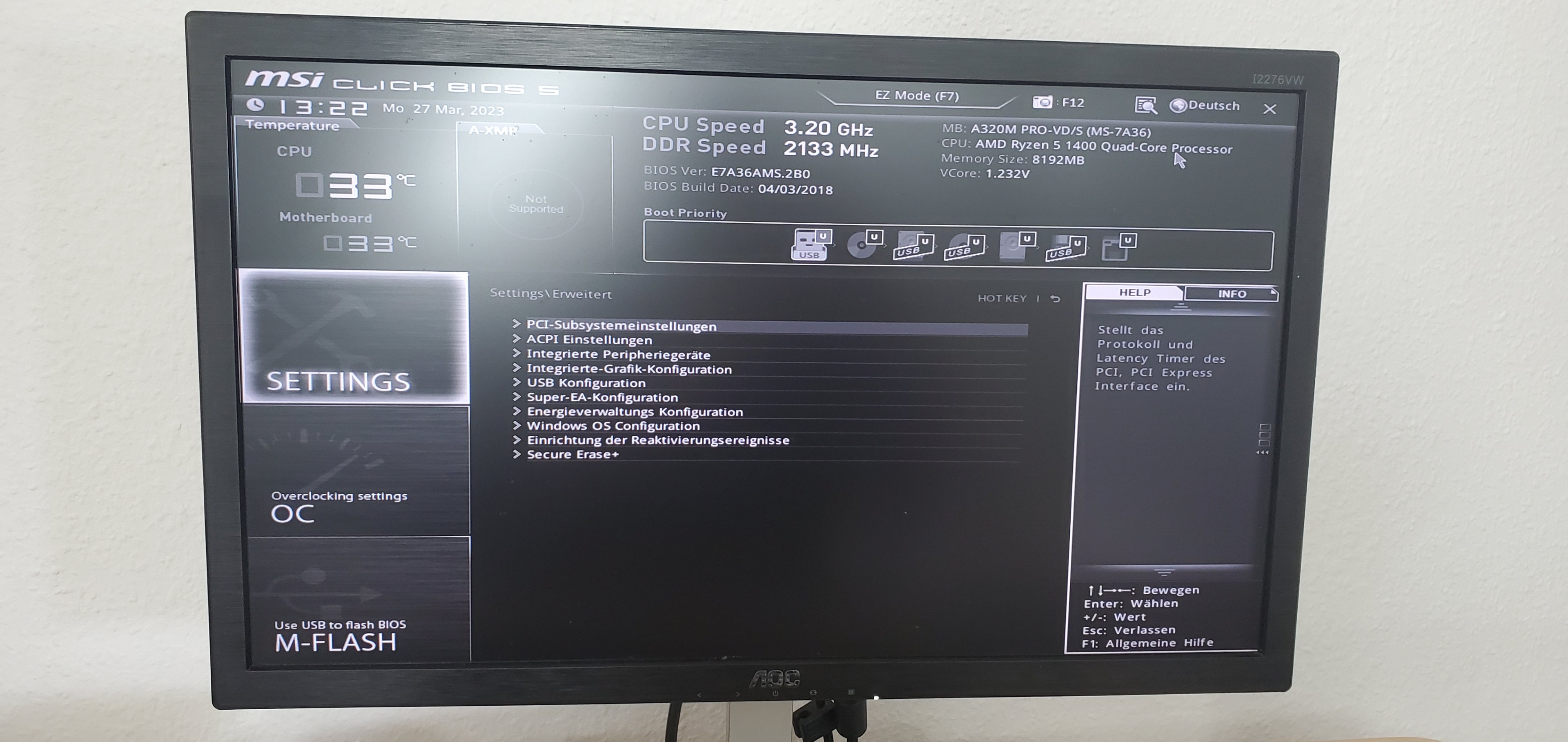

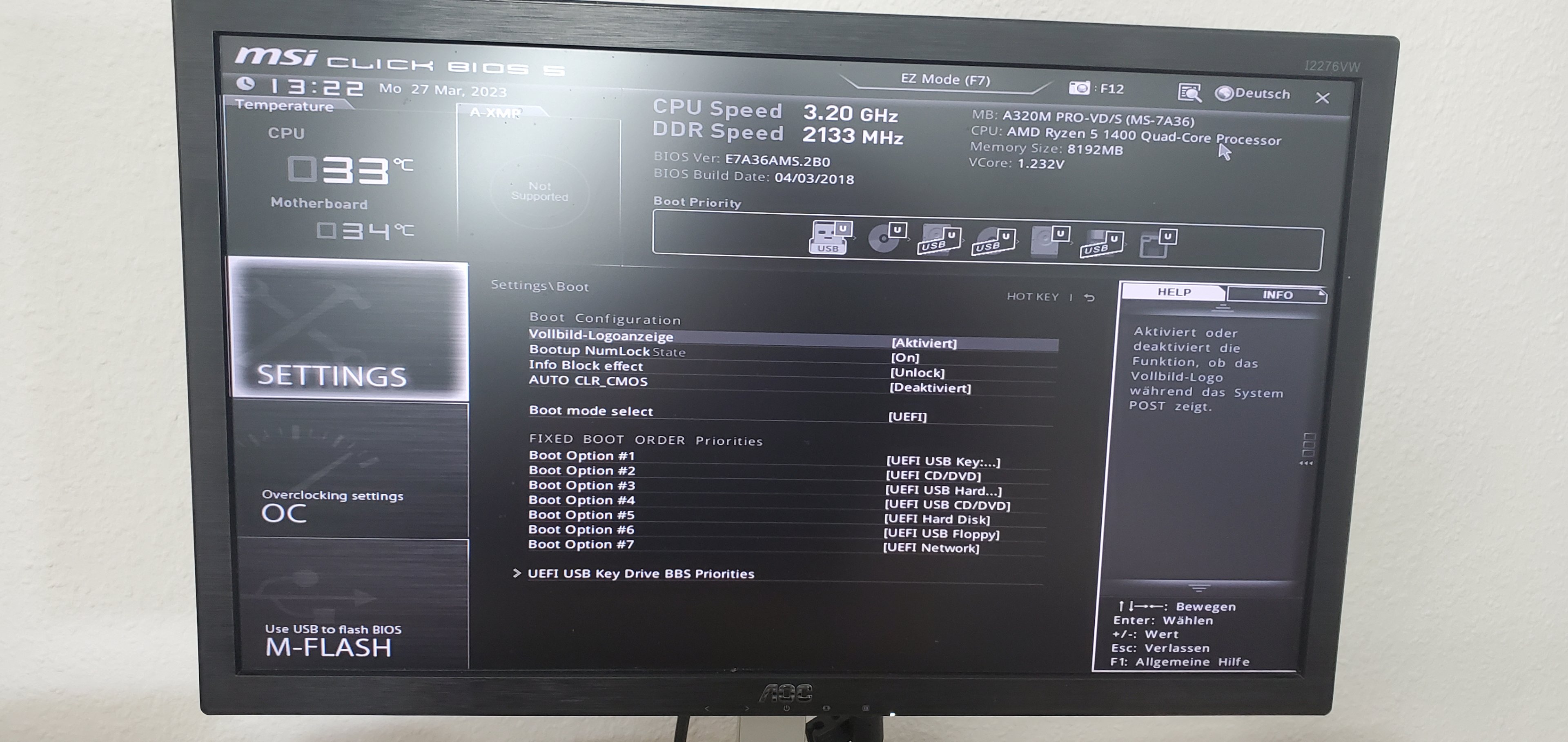

Im ersten Screen wird alles unter Option BOOT angezeigt. Stimmt da alles? Ich weiß leider nicht was CSM ist oder wo das zu finden sein soll. An beiden Sticks müsste alles in Ordnung sein. Hab auf beiden gemäß Media Creation Tool alles fertig gemacht. Auch die Option Secureboot finde ich in meiner BIOS nicht.

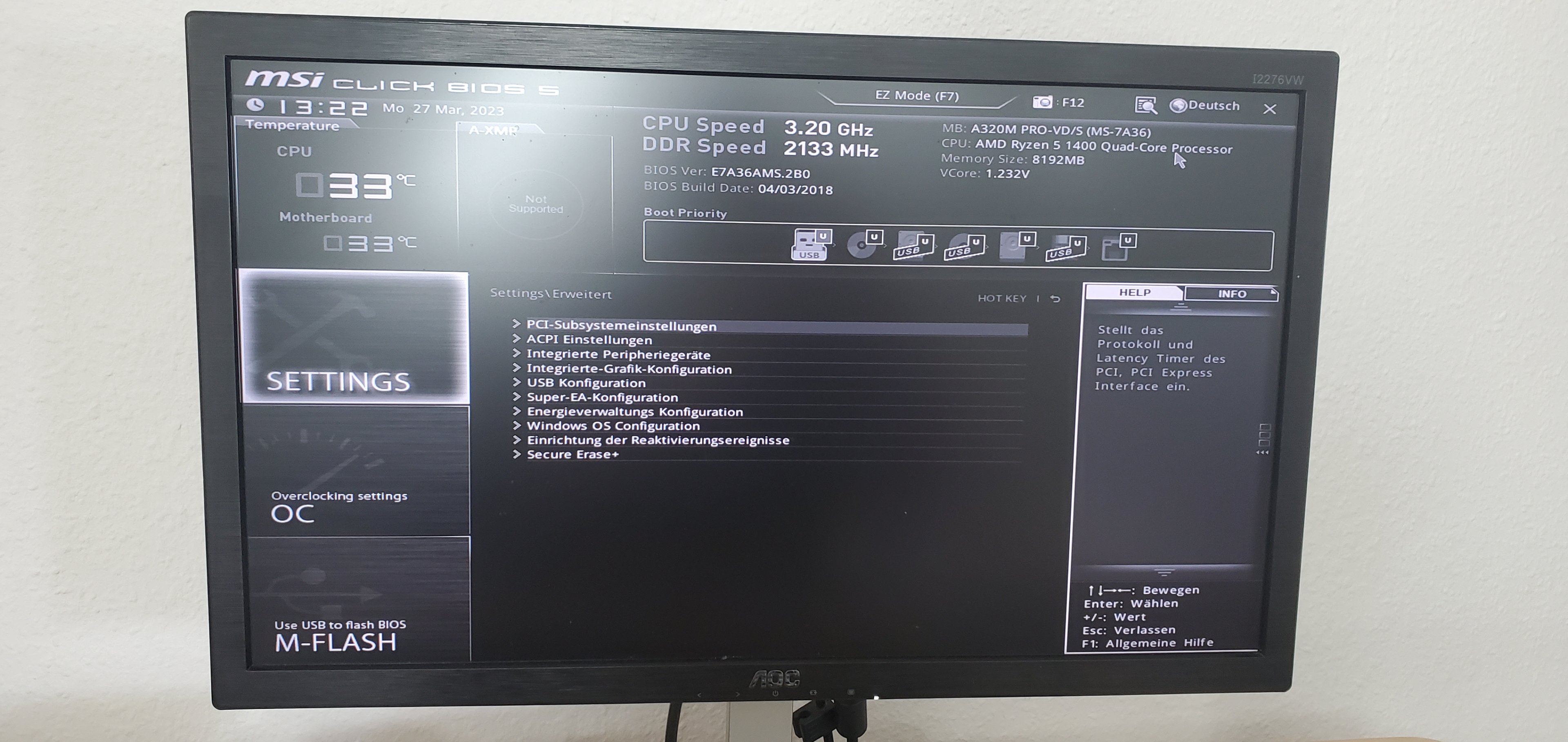

Der zweite Screen ist unter Erweitert. Ist hier etwas anzupassen? Secure Erase geht auf der SSD leider nicht.
Der dritte ist Speichern / Verlassen. Was muss hier gedrückt werden, wenn ich die Einstellungen angepasst habe?

Auch wenn ich dein BIOS nicht in und auswendig kenne, ich kenne mein BIOS.
Die SSD sollst du da an 1 Stelle stellen.
Warum ist da kein Windows Bootmanager Name er SDD mehr gibt, obwohl der bei F11 zu sehe ist, ist mir nicht klar.
Was bei Windows OS Konfiguration kommt. wenn man da drauf Klick?
Irgendwo anders gibt es bestimmt noch mehr Einstellungen mit UEFI oder CSM
Aber ein USB Stick der so ein verzerrtes Bild bring, hat bestimmt eine Macke oder die ganzen USB-Anschlüssen funktionieren nicht.
Hat da schon mal ein USB-Stick gebootet, ohne verzerrtes Bild.
Da muss doch ein Hardware Problem anliegen.
Das sieht ja nach Kurzschluss aus.

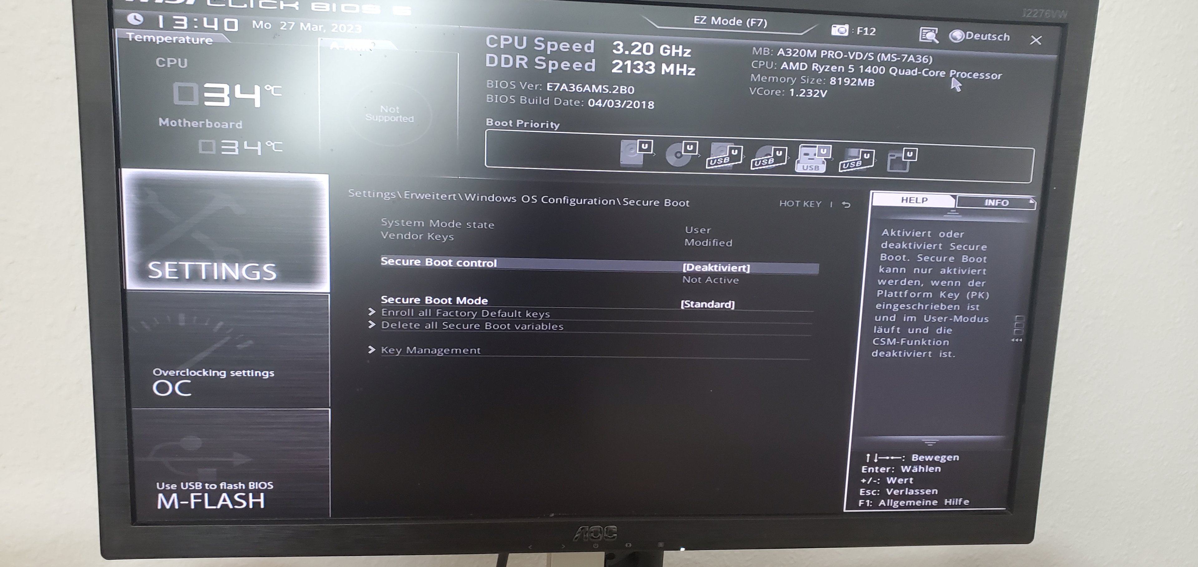

Der Windows Boot Manager war vorhin noch da. Glaube als ich die HDD abgenommen habe, ist der verschwunden.

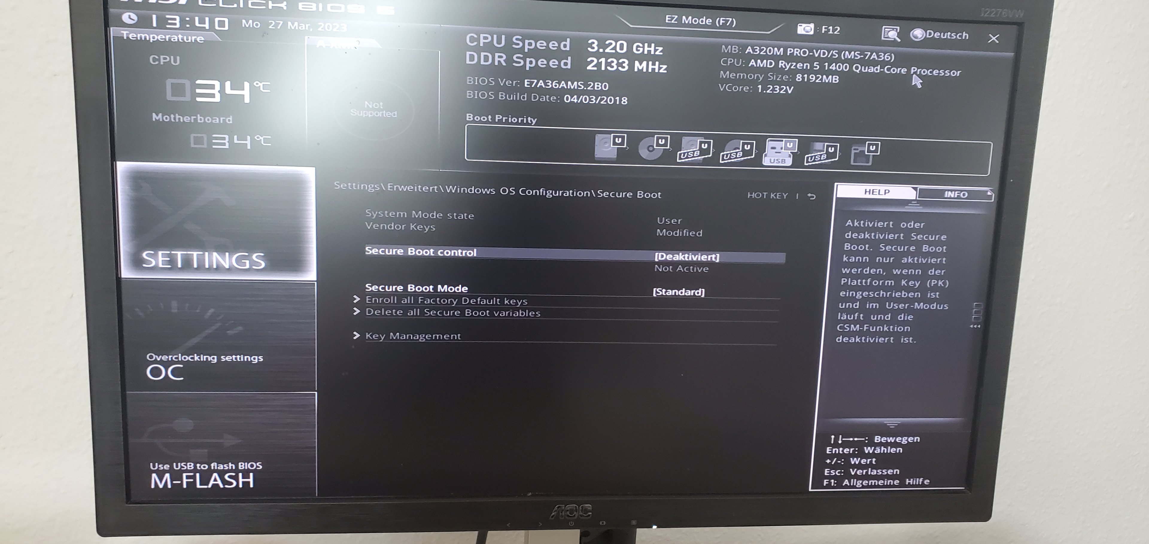

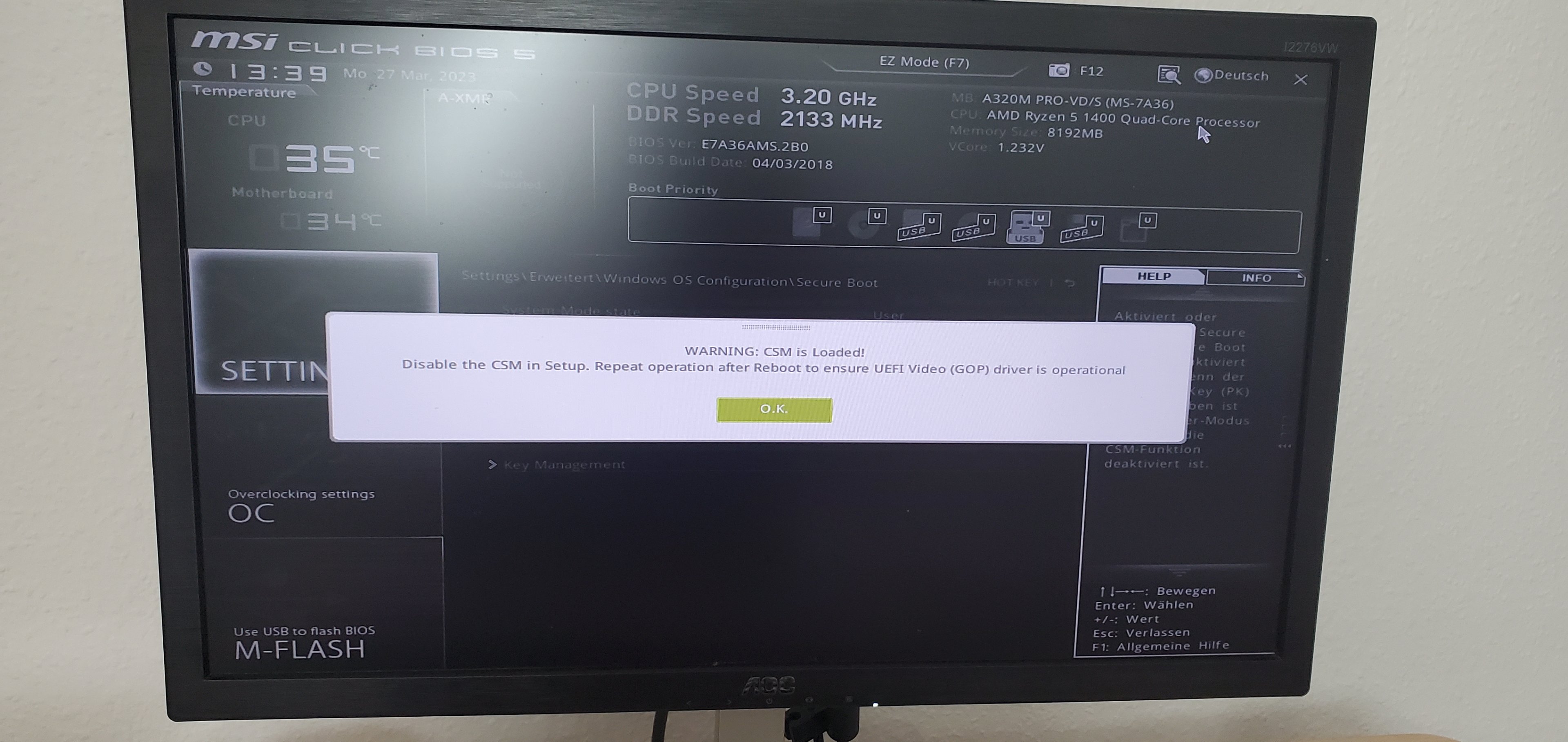

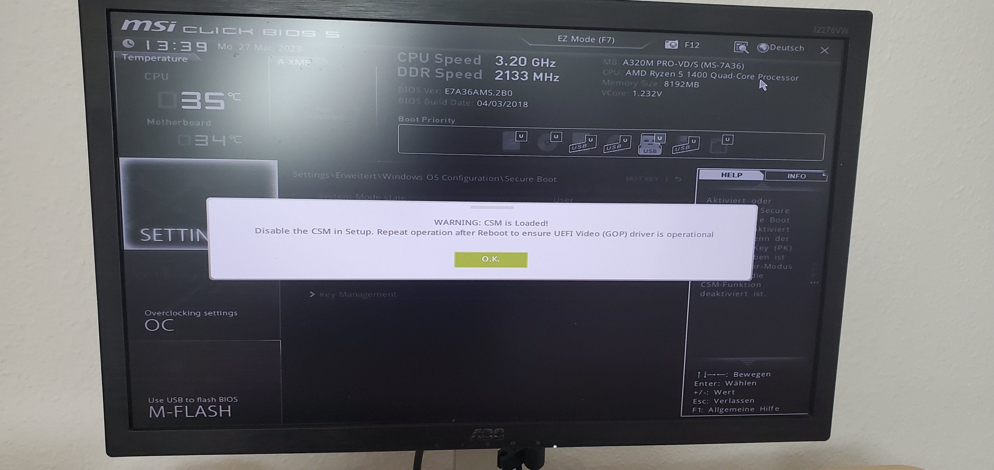

Hab den Win10 Support aktiviert: Welche Einstellungen muss ich hier setzen? Siehe Screens. Wenn ich Secure Boot Controll aktivieren will ploppt die Nachricht über CSM auf.

Ich habe erst gestern Daten von USB auf PC und von PC auf externe Festplatte gezogen. Ich bezweifle, dass alle USB Ports innerhalb einer Nacht kaputt gehen. Vor ca. Einem Jahr hat das problemlos geklappt Windows zurückzusetzen.
Mich verwirrt gerade sehr, weswegen die SSD nicht mehr gefunden wird zum Booten.
Zudem erscheinen nun nicht mehr die grauen MSI screens sondern die roten Logos. Dann ploppt kurz das Windows Zeichen auf und PC startet wieder neu...
Okay die SSD wird wieder angezeigt, wenn ich Windows OS Configuration deaktiviere

So wie ich das verstanden habe ist die Boot Option UEFI = CSM deaktiviert. Es gibt die Optionen UEFI oder LEGACY + UEFI. Welche von beiden soll genommen werden? Bei nur UEFI wird die SSD nicht mehr angezeigt. Der USB mit korrekten Dateien steckt.
Windows Boot Manager taucht leider nirgends mehr auf. Weiß nicht wieso. Muss die BIOS geupdated werden? Wenn ja wie geht das?

Alles voll das Chaos, du hast im MBR Modus installiert und MBR ist uralt und tot.
Du wirst es ja wohl hinbekommen, CSM irgendwo zu finden, ohne das man dich an die Hand nehmen muss.
Uefi ist angesagt und was anderes unterstütze ich hier auch nicht.
SSD anstecken und auch wenn die dann nicht bei Boot erkannt wird.
Die Bezeichnungen deiner SSD oder HDD muss ich mir doch nicht merken, du musst doch wissen, was irgendwo steht. Was steht denn da bei Boot in deinen Screens für eine Platte?
Irgendwo bei Information oder sonst wo wird die SSD wohl erkannt werden
Windows Bootmanager Name der SSD an 1. Stelle wird dann nach der Installation dort stehen.

Ich spreche doch auch von keiner HDD. Die ist schon die ganze Zeit nicht eingesteckt. Es ist ja auch nicht schlimm, wenn ich im BIOS rumprobiere. Ich kann das ja mit ein paar Tastendrücken rückgängig machen.
So wie ich das verstanden habe ist die Boot Option UEFI = CSM deaktiviert. Das habe ich gemacht. In dem Fall wird die SSD nicht mehr angezeigt. Der USB mit korrekten Dateien steckt.
Wenn ich es mit UEFI+LEGACY mache und als 1. SSD und 2. USB Stick mache kommt wieder der ursprüngliche blaue Screen. Und genau ab hier weiß ich auch gar nicht weiter.
Nur UEFI,
dann wird Secureboot auch anzustellen sein, ohne CSM (Legacy) Meldung.
Im F11 Bootmenü wählst du den Uefi USB Stick aus.
Da bricht er ab, macht nicht weiter mit booten vom Stick.
Wenn ich CSM deaktiviere, Secureboot anstelle mit F10 Neustarte und den US Stick eingesteckt habe, dann gehe ich doch nicht erstmal wieder ins BIOS und schaue, wo die SSd ist.
Und wenn ich die SSD oder Windows Bootmanager da nicht sehe, dann schmeiße ich nicht alles über den Haufen und verstelle wieder alles zurück auf Legacy.
Bootoption 5 / Uefi Hard Disk würde ich dann von der Logik her mal an 1 Stelle setzen.
Windows Bootmanager taucht dann bestimmt nach erfolgter Uefi Windows Installation auf.
Die ganzen anderen Bootoptionen die ja nun eh nicht in Frage kommen und die man normal nie braucht. kann man auch bestimmt deaktivieren. Dann behält man den Durchblick.
