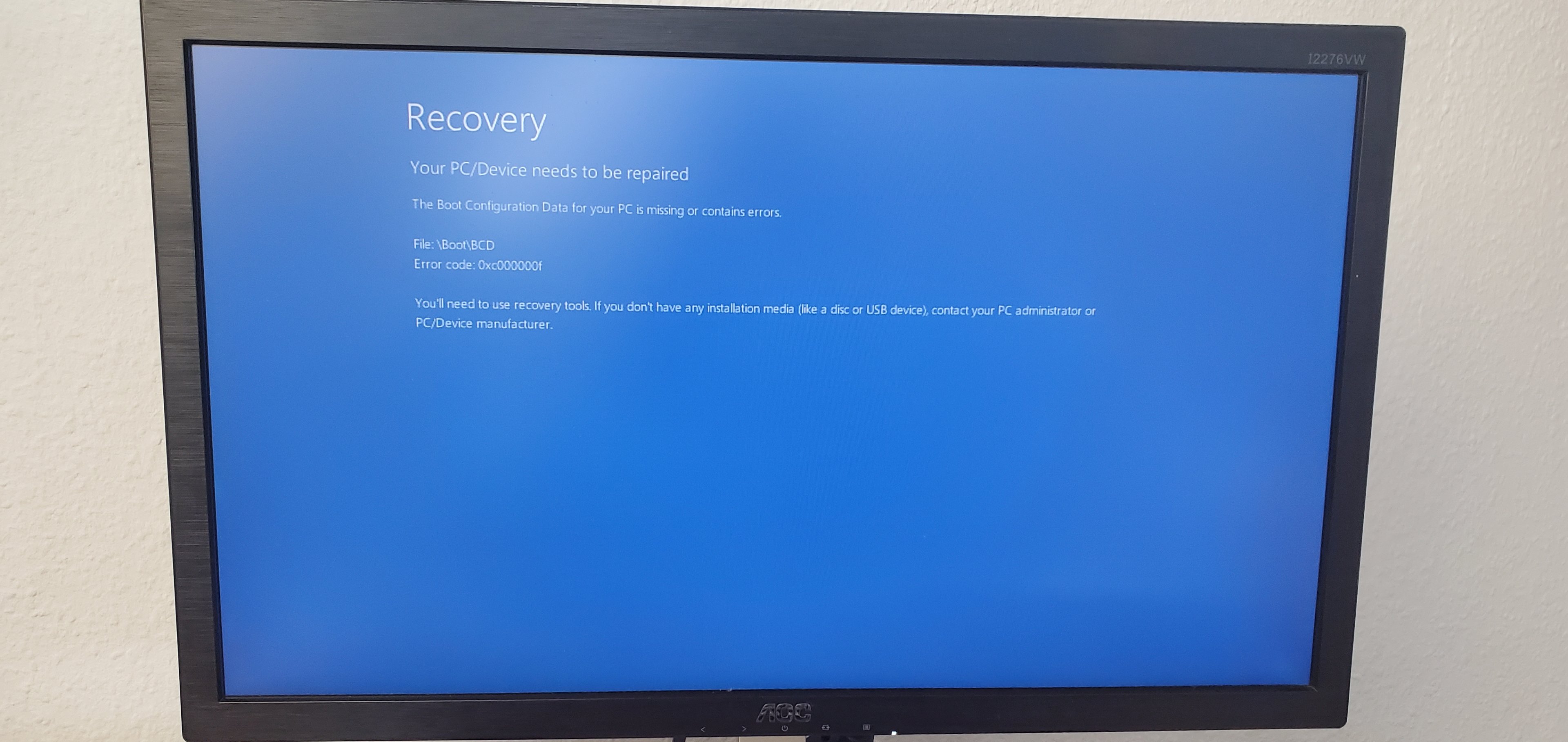

ich habe seit heute Nacht den Fehler 0xc00000f, wenn ich den PC booten möchte.
Vorher habe ich folgendes mit meinem PC gemacht:
  • Alten Product Key für meinen neuen PC genutzt
  • Neuen Product Key für meinen alten genutzt, da ich den mit Betriebssystem verkaufen wollte
  • HDD formatiert
Ich wollte dann den PC zurücksetzen, aber der hat immer wieder gemeckert, dass ich keine Wiederherstellungsumgebung habe.
Hatte dann mit einem USB Stick ein Boot-Medium für Windows 10 via Media Creation Tool fertig gemacht. Aber auch das hat der PC irgendwie nicht als Wiederherstellungsmedium erkannt.
Habe dann unter dem USB Laufwerk die Boot-Datei ausgeführt und versucht Windows 10 zu überschreiben. Dabei hab ich die Möglichkeit "Nichts behalten" gewählt, damit sich alle Daten von mir löschen.

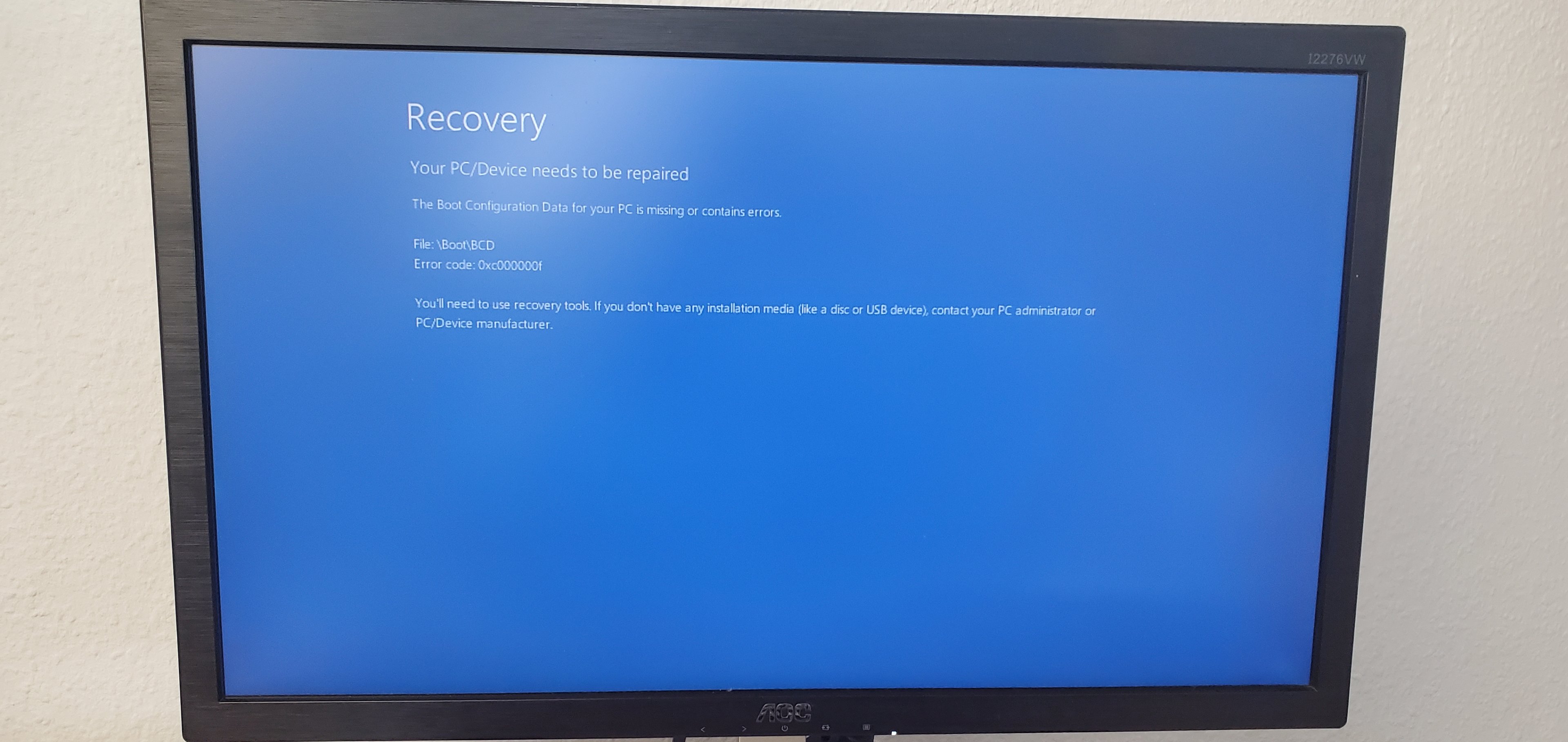

Dann ging das erst Mal los mit normalem Windows Neuinstallationsstart. Als ich später wieder gekommen bin, war dann der Blue Screen mit 0xc00000f da und ich weiß nicht wie ich den wegbekomme.

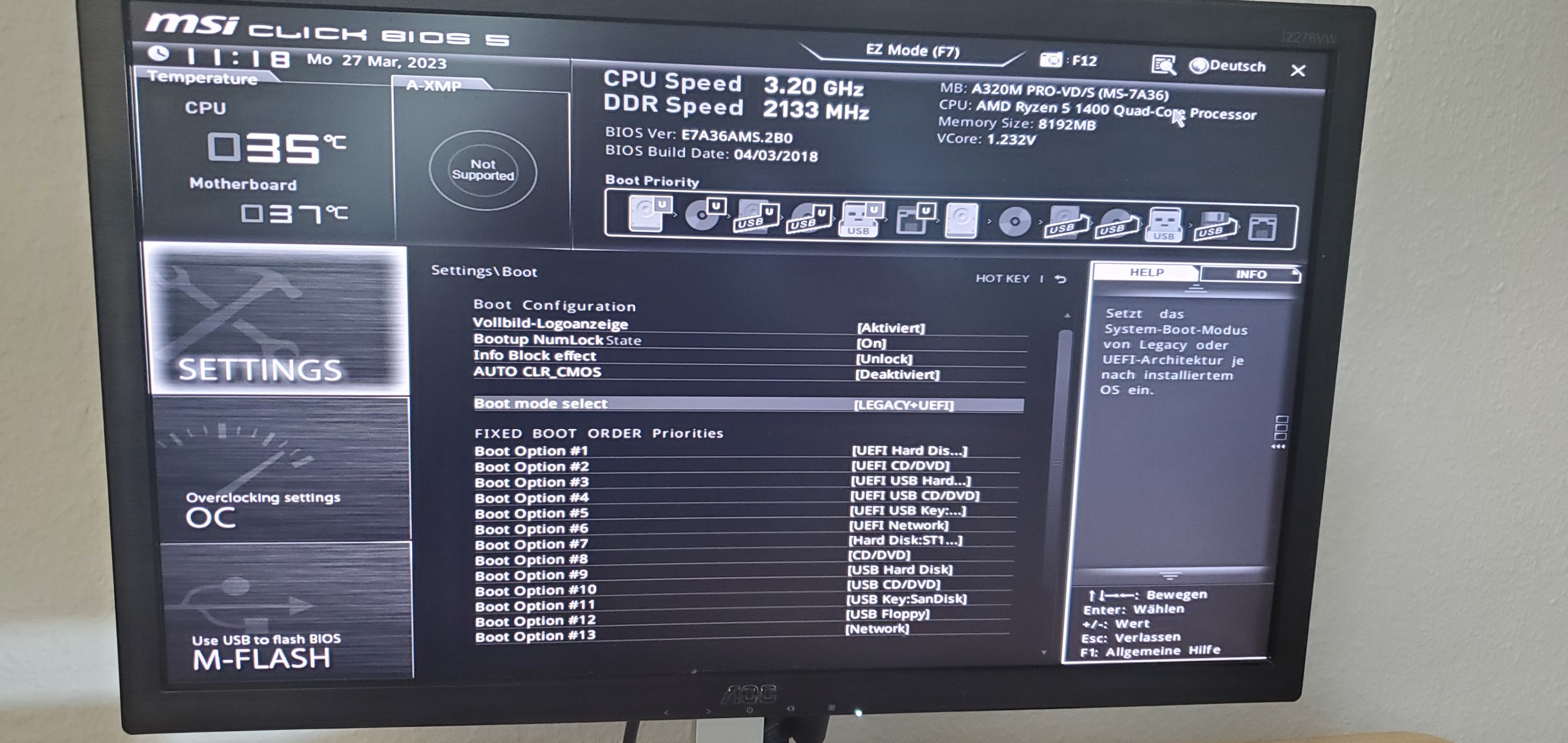

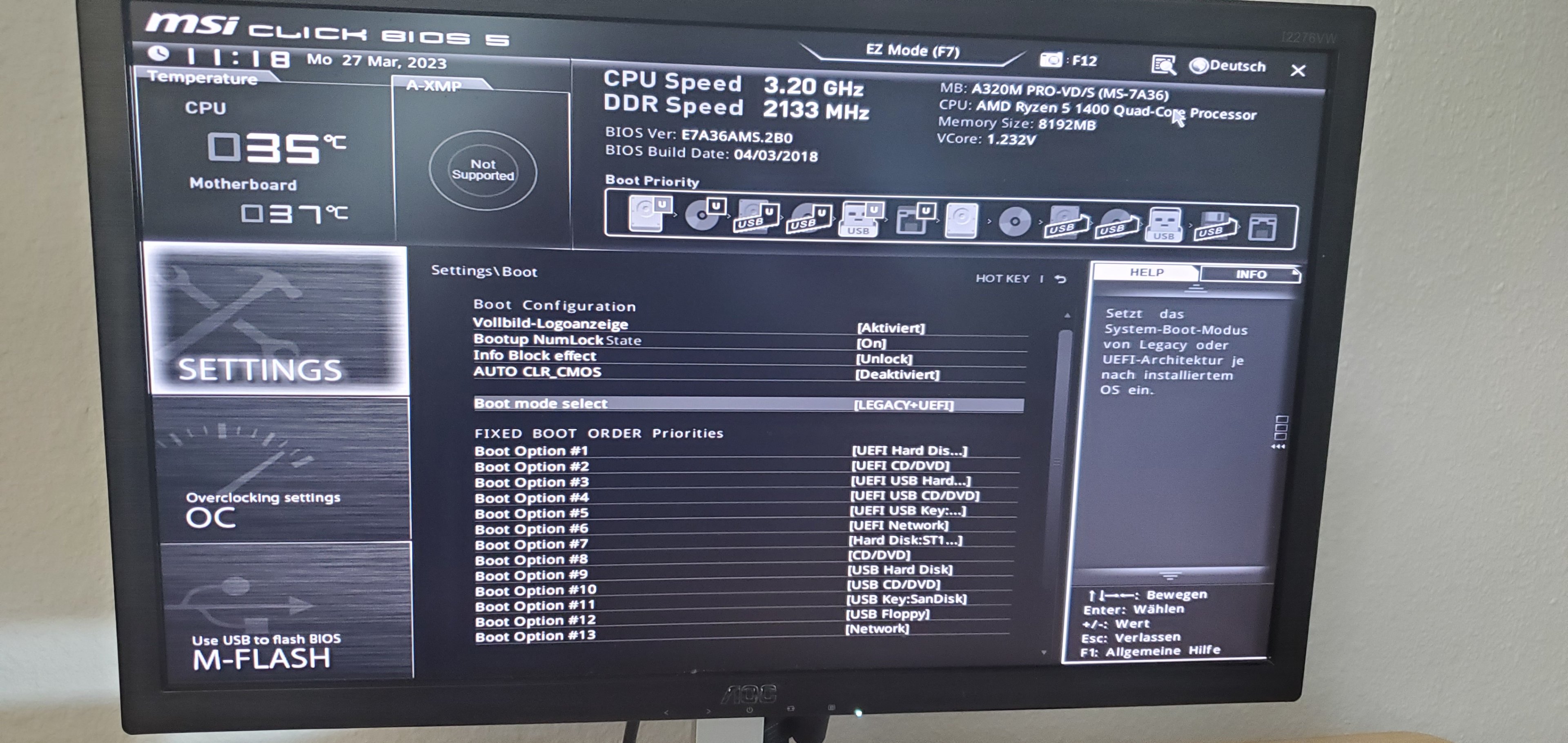

Hab über das BIOS vom Mainboard versucht die Bootreihenfolge auf den USB Stick zu priorisieren, aber da hat der dann gar nicht gebootet. Hab auch versucht unter SAVE / EXIT "Standardeinstellungen wiederherstellen" zu machen, aber auch das hat nicht geklappt.
Ich weiß nicht, wie ich den PC zum booten bekommen und Windows 10 neu installieren kann.

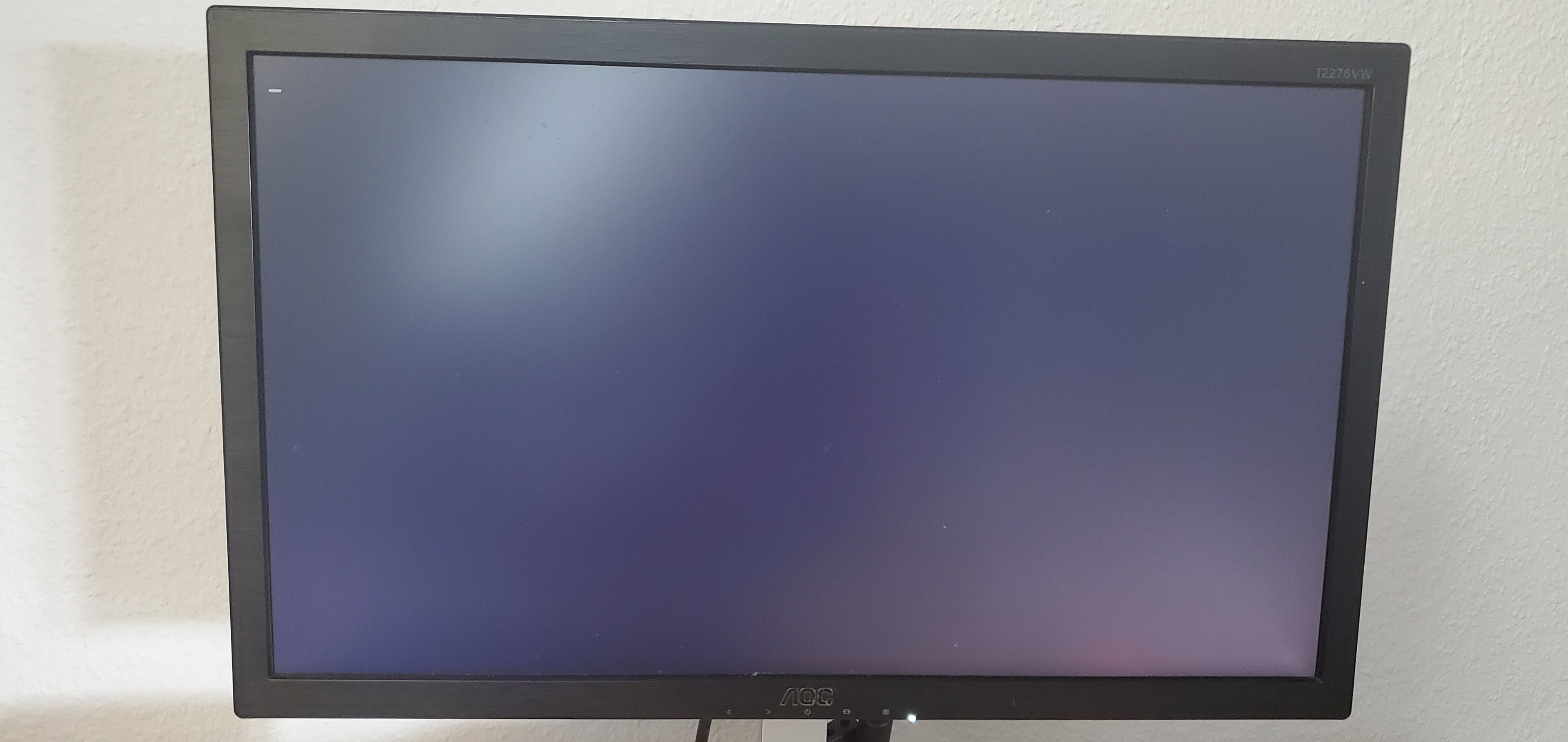

Hab nun versucht die SSD rauszunehmen, weil ich dachte evtl. liegt es an kaputten Windowsdaten darauf. Der Bluescreen mit Fehler 0xc00000f kommt nicht mehr. Allerdings bootet der PC nun weder über die HDD noch über den eingesteckten Stick. Bin mir nicht sicher, ob ich die Boot Prio im BIOS richtig gemacht habe, aber das sollte doch eigentlich egal sein, wenn nur noch die HDD und der Stick dran sind oder?

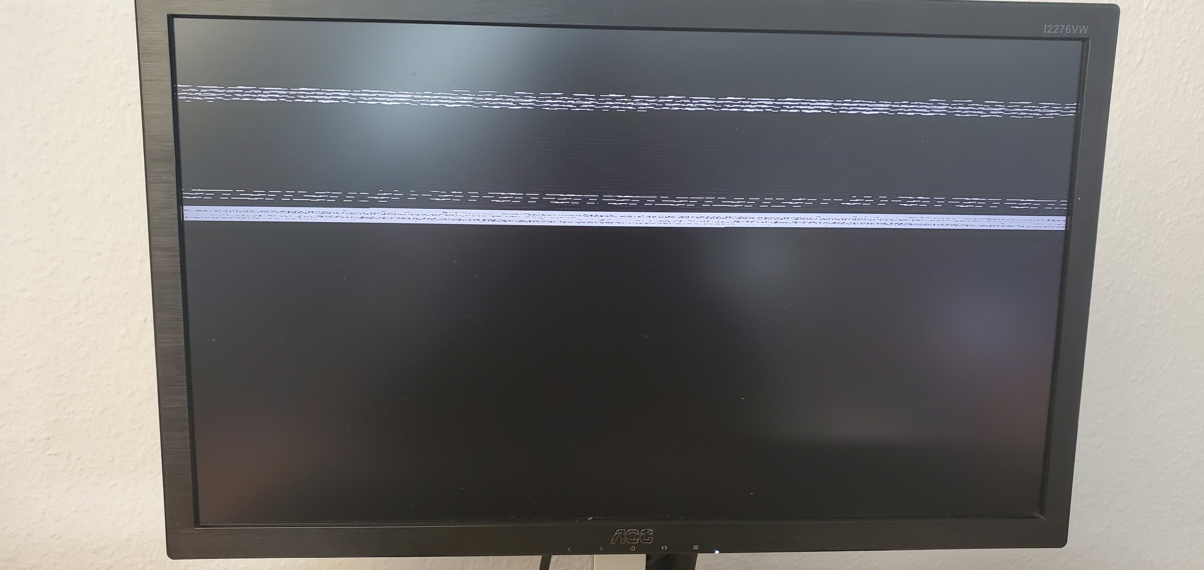

Es kommt dann entweder 'Reboot and select proper Boot decive or insert Boot Media in selected boot device and press a key.' ODER es erscheint nachdem ich die Reihenfolge im BIOS ändere ein völlig verzerrten Bild, wo im Prinzip nur graue Striche sind und danach wird mein Bildschirm nicht mehr erkannt. Manchmal erscheint auch nur der schwarze Screen mit dem weiß blinkenden Eingabe _...

Öffne direkt nach Einschalten des PCs bei gestecktem USB-Stick das Bootmenü (via Funktionstaste F11) des UEFI, um dort den UEFI-Booteintrag des Setups auf dem USB-Stick zum Booten auszuwählen.

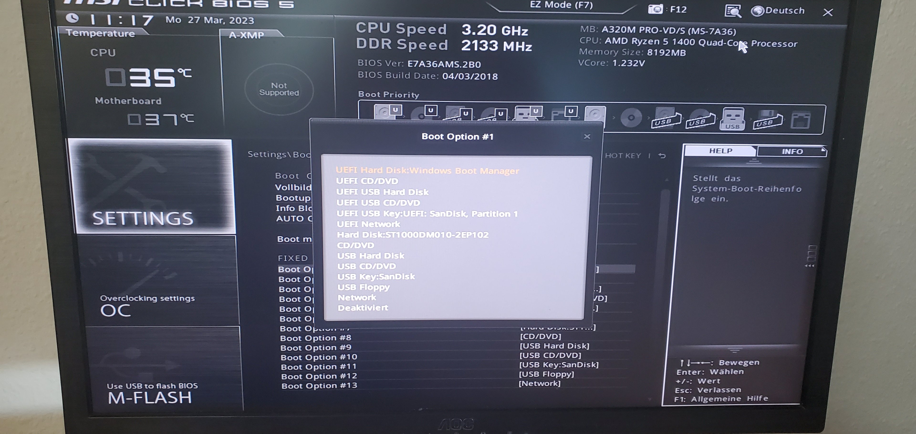

Kannst du mir auf Basis meines Screenshots erklären, wie ich die Reihenfolge / Einstellung setzen muss? Sollte 120GB heißen, my bad. Ich will versuchen keine neue SSD zu kaufen, wenn es sich vermeiden lässt. Dachte mir ich könnte Windows erstmal nur auf die HDD packen, dann die SSD wieder einstecken & formatieren und dann nochmal alles von vorne zu machen. Ich will Windows schon auf der SSD. Ist es egal, ob der Boot Stick vorne am Gehäuse hängt oder muss er hinten an der Motherboard Blende rein?

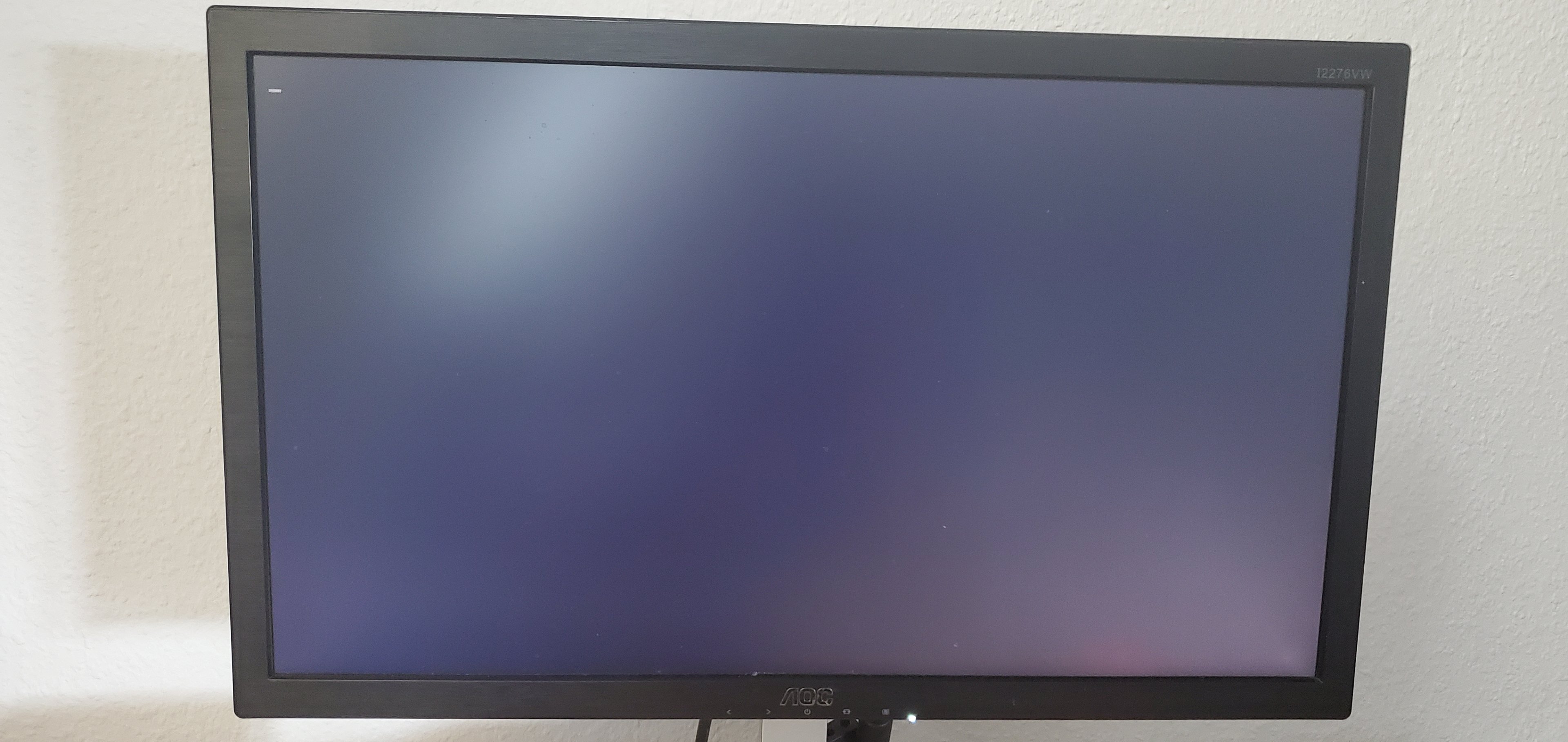

Habe einen komplett neuen USB ausprobiert, aber auch mit dem klappt es nicht mit dem Booten. Jedes Mal wenn ich speichern & neustarten mache, erscheint erst der verzerrte Screen und danach versucht er es von vorne zu Booten.
Habe jetzt 'Boot Override' mit dem Stick gemacht. In diesem Fall kommt der blaue Screen.
Joe58 schrieb:
Ist das auf der HDD?
Der blaue Screen erscheint, wenn die SSD aktiv ist. Der verzerrte Screen wenn die SSD deaktiviert ist in der Boot Prio.

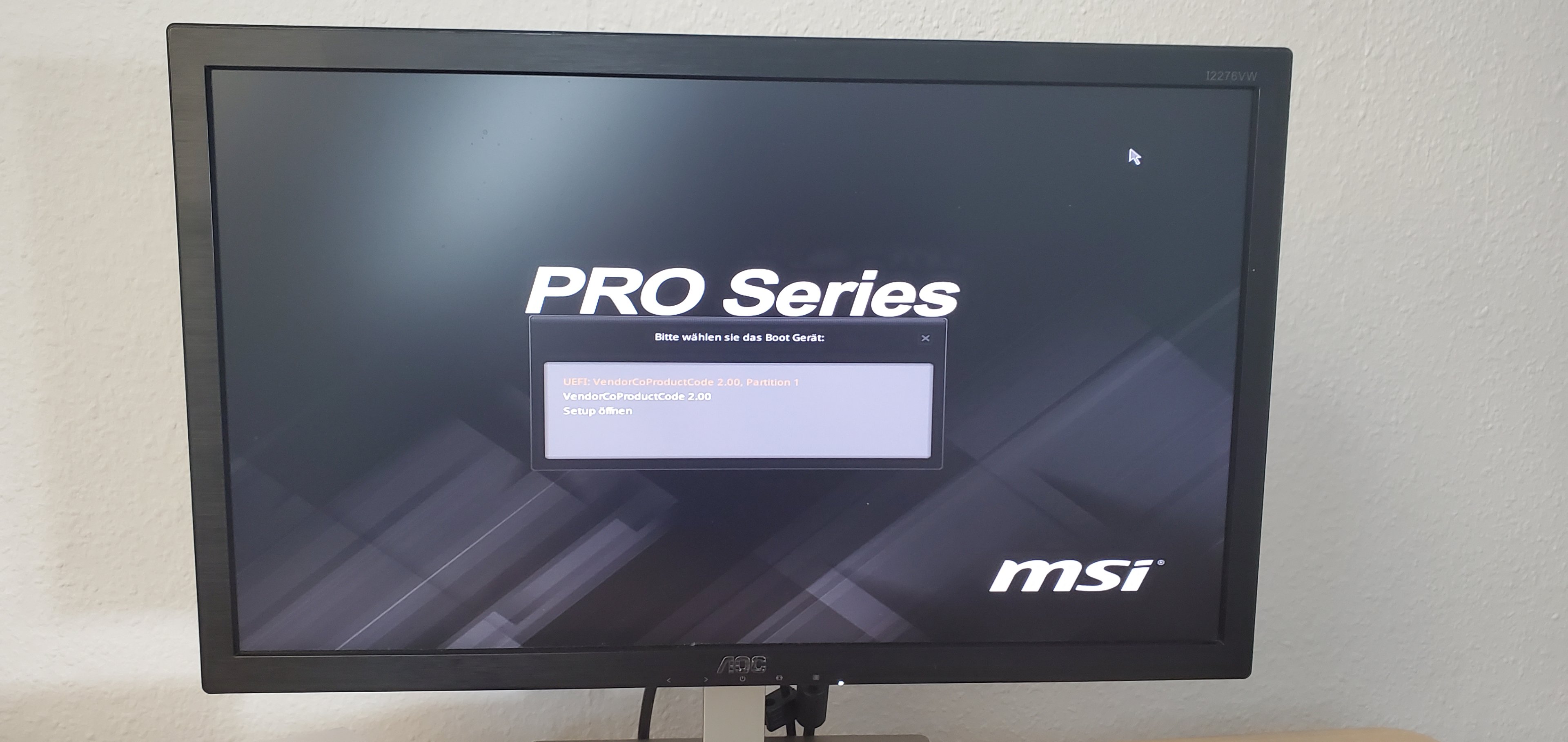

Dr. McCoy schrieb:
Du sollst nicht speichern und neu starten, sondern gleich zu Beginn direkt F11. Nicht erst ins UEFI rein!

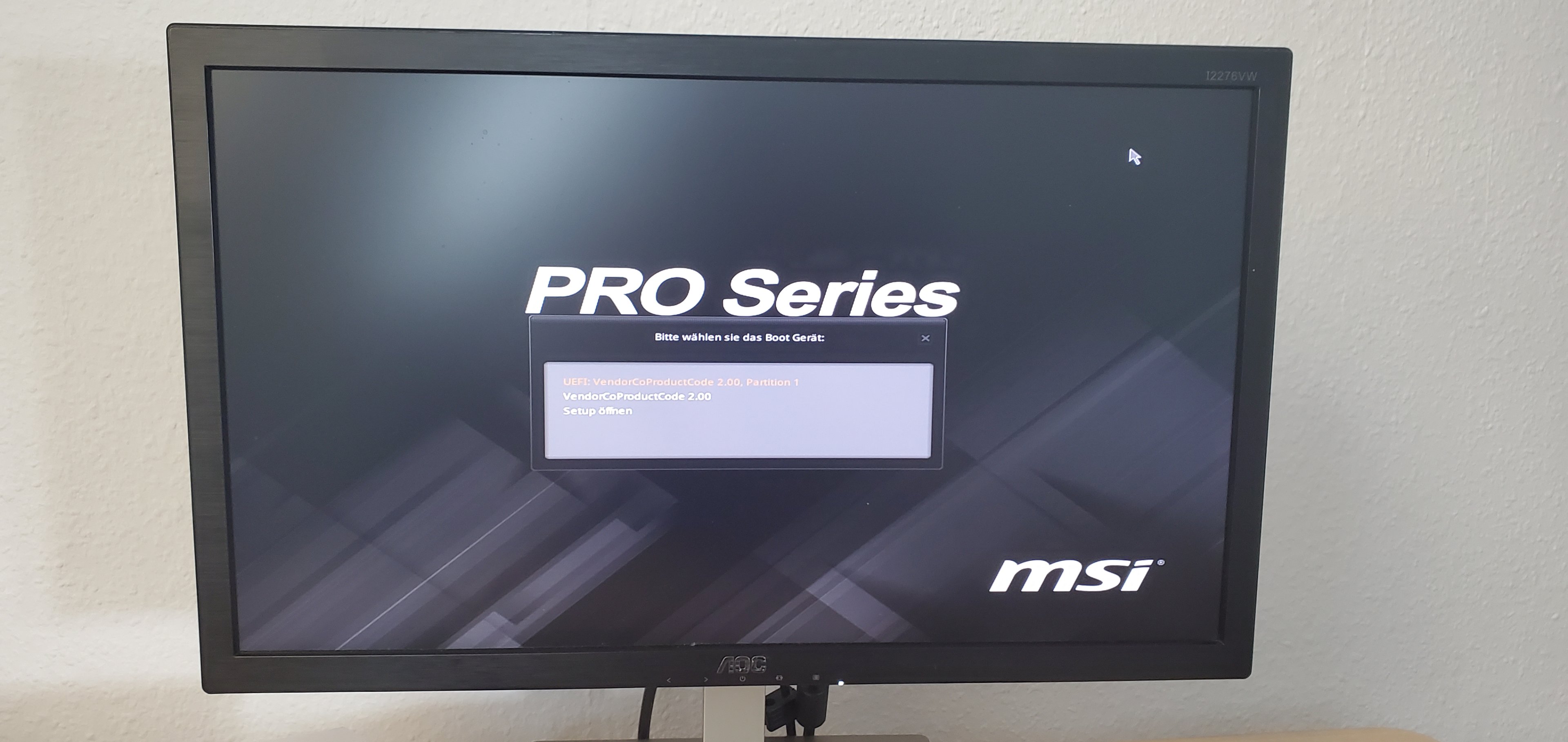

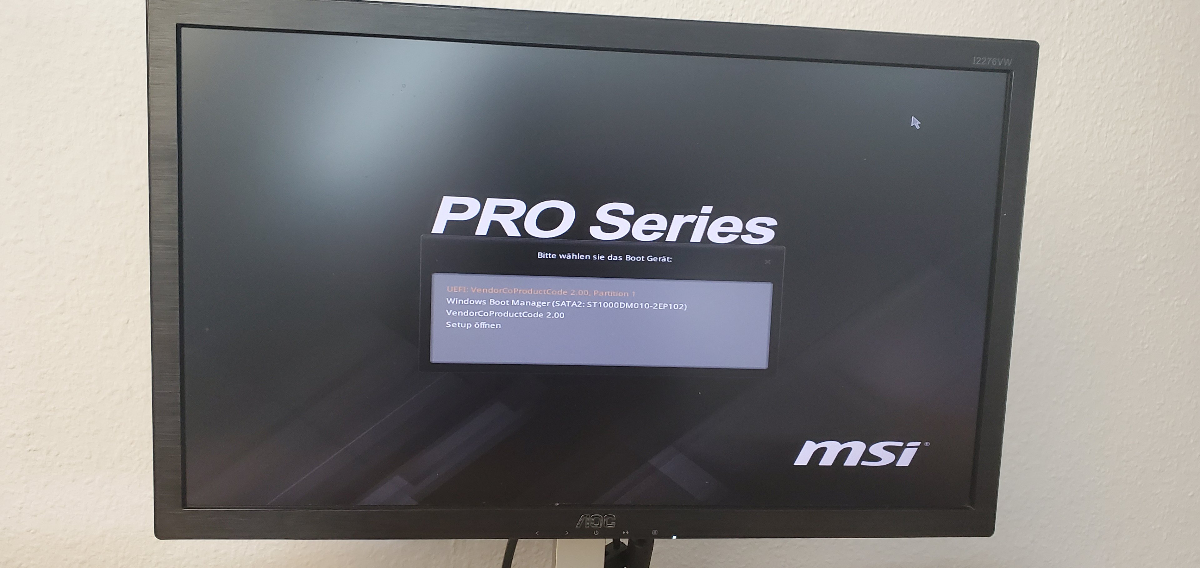

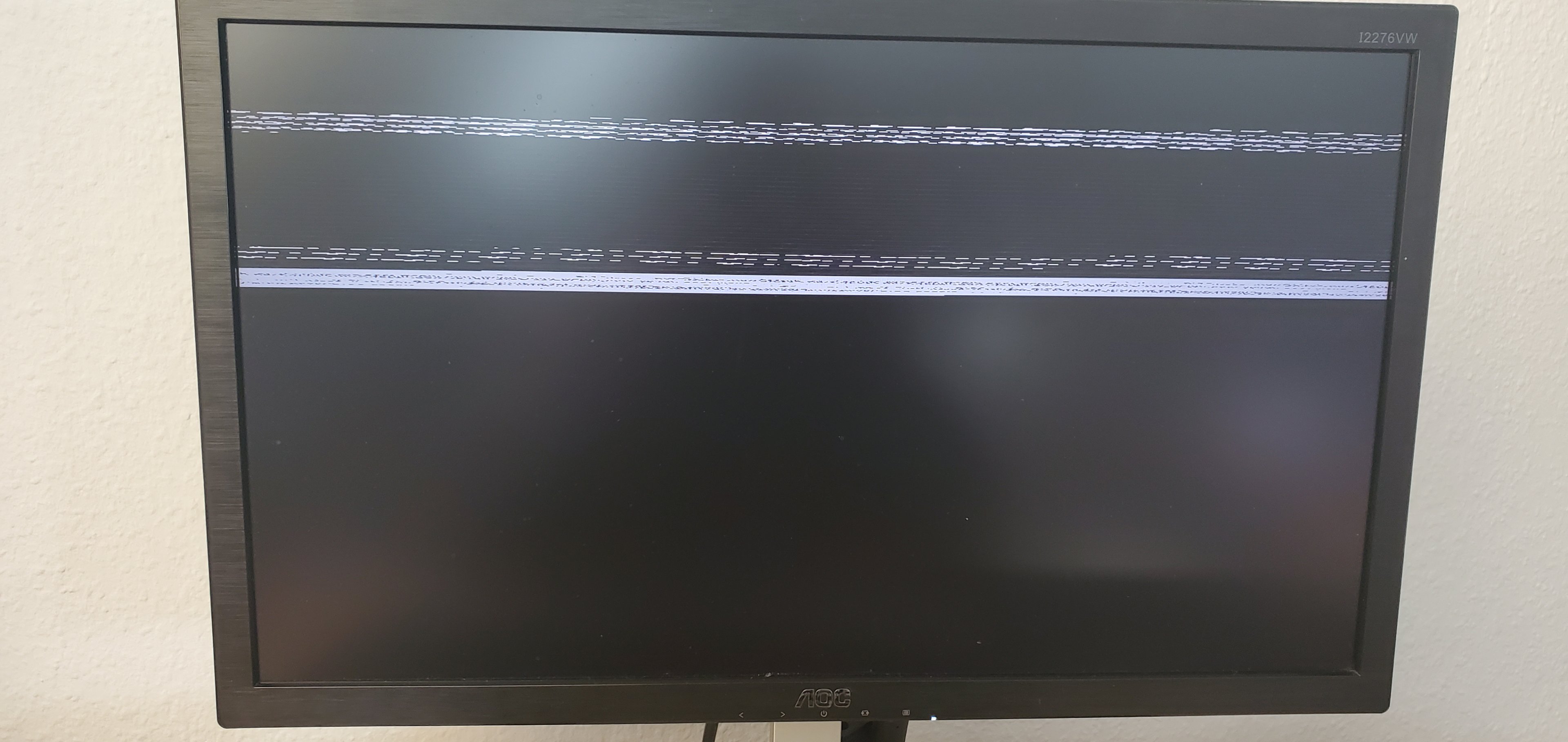

Wenn ich mit F11 reingehe erscheint dieser Screen - dann einfach enter? Weil dann er scheint der verzerrte Screen und der PC kann nicht Booten- startet dann immer wieder neu. Dasselbe, wenn ich auf die vorletzten Option gehe (ebenfalls der USB Stick).

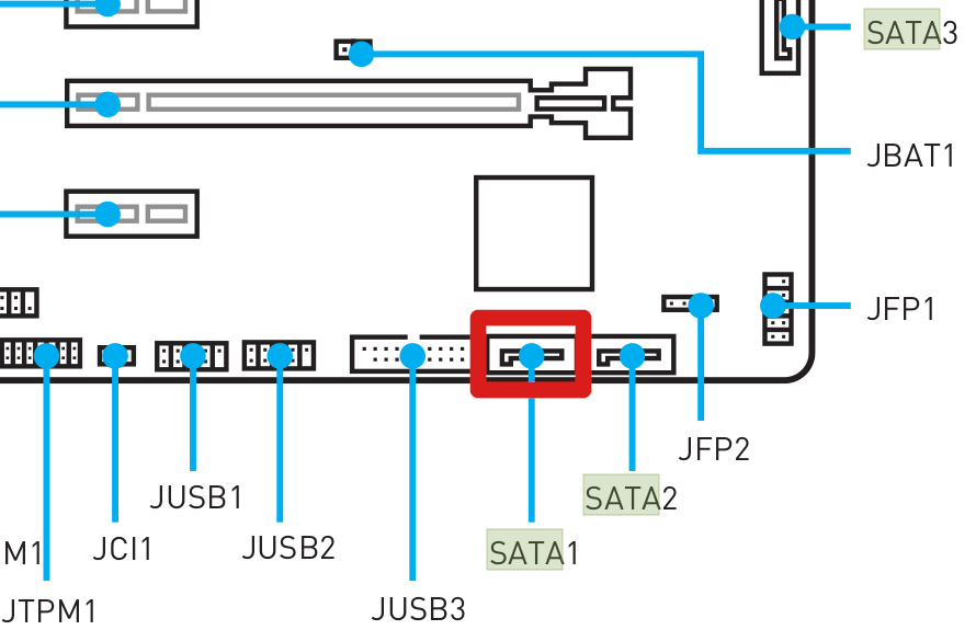

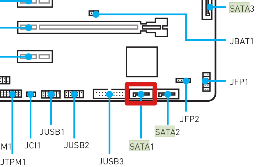

PC aus. Eine von beiden Datenträgern (SSD oder HDD, erstmal egal) vom Mainboard abstöpseln (SATA-Kabel vom Port ziehen). Die andere belassen (bitte auf SATA Port 1 anstöpseln):
PC aus lassen. USB-Stick an einen der rückseitigen USB-Ports stöpseln (hinten am Board). Erst jetzt jetzt den PC einschalten, sofort mehrfach hintereinander die Funktionstaste F11 drücken, bis das Bootmenü erscheint. Sobald Du es siehst, hier ein Fotos davon hochladen und abwarten.

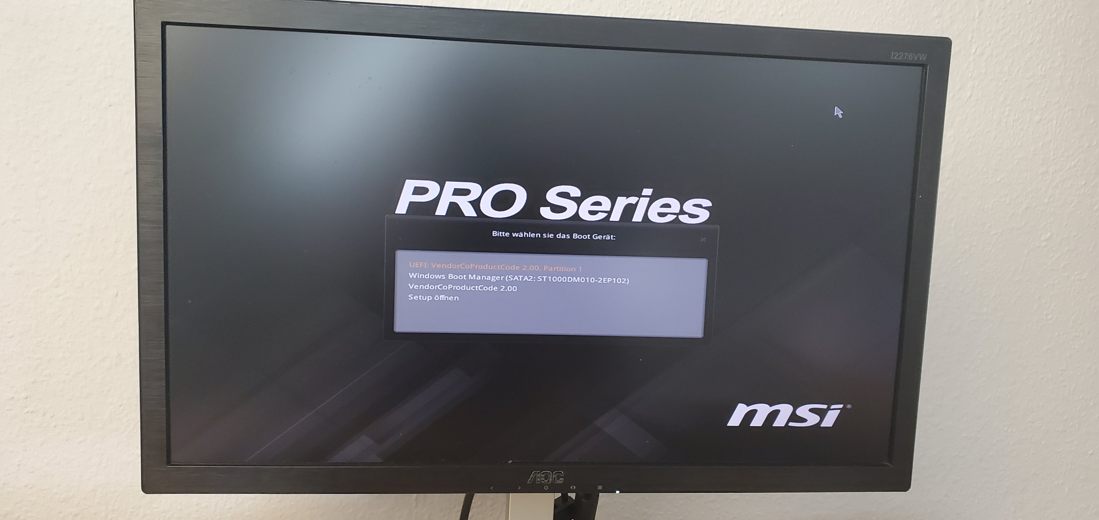

Habe die HDD abgestöpselt und die SSD wo eigtl auch noch Windows drauf war (bis ich zurücksetzen wollte) drangelassen. Anbei der Screenshot.

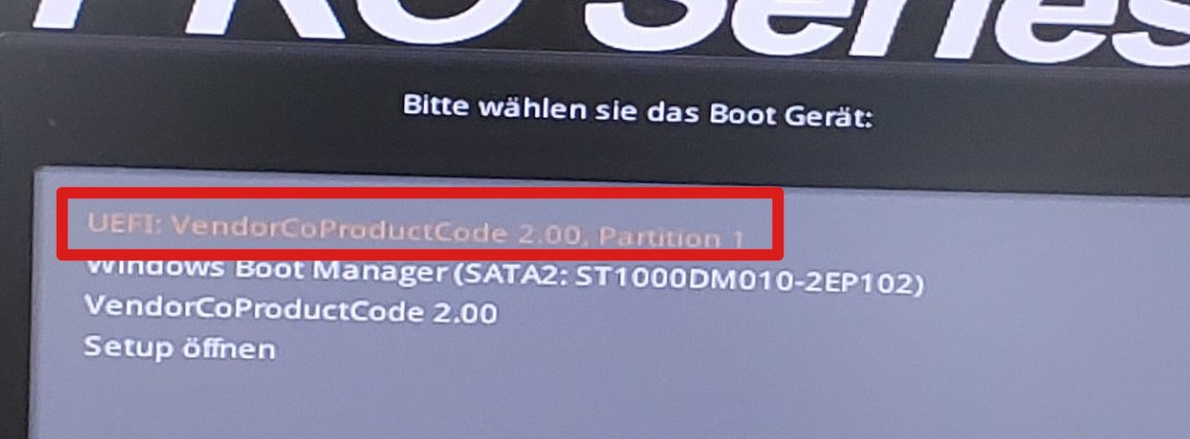

Ja, der oberste Eintrag mit UEFI:... vorne dran. Das ist der USB-Stick. Dann Enter.
Etwas abwarten, auch, wenn das Bild zunächst verzerrt sein sollte. Oder führt es danach gleich wieder zum Abbruch und "Neustart"?
Die scheint auf jeden Fall nicht mehr OK zu sein, da wird mindestens kein Bootmanager gefunden / gelistet, wie Du selbst sehen kannst. Das aber nur als Info erstmal nenebei. Wichtig ist zunächst, ob das Setup vom Stick bootet.
