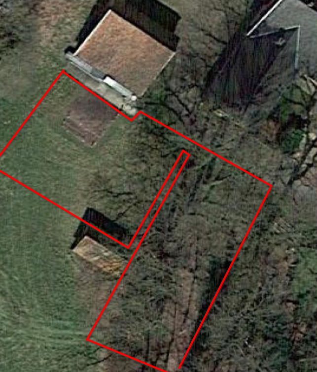

Ich bin schon seit einigen Wochen auf der Suche nach einem Mähroboter für zwei etwa 500m² große Wiesen, die weniger Golfplatz und eher Hügellandschaft mit Gullideckeln sind. Ein Roboter (Yardforce SA650) hat sich dort regelmäßig festgefahren und mir mehrmals das Begrenzungskabel gefressen, weil dieses durch die Unebenheiten nicht durchgängig straff auf dem Boden gespannt war sondern Stellenweise immer etwas ab stand.
Nördlich der Rasenfläche liegt Kopfsteinpflaster, es gibt nur einen schmalen Grünstreifen der beide Flächen verbindet, dazwischen steht ein Zaun. Wifi ist dort schlecht/gar nicht vorhanden btw.

Sind das sicher 1000qm? Hast du das in Google Maps mal als Fläche markiert?
Wie breit ist die Stelle zwischen den Flächen?
Laut Google waren das sogar 1100m² und ich bin mir nicht sicher, ob ich noch etwas weiter auf der rechten Fläche muss, also tendenziell eher noch etwas mehr.
Die Stelle zwischen den Flächen ist eigentlich nur ein Zaun, über den etwas Efeu gewachsen ist.
