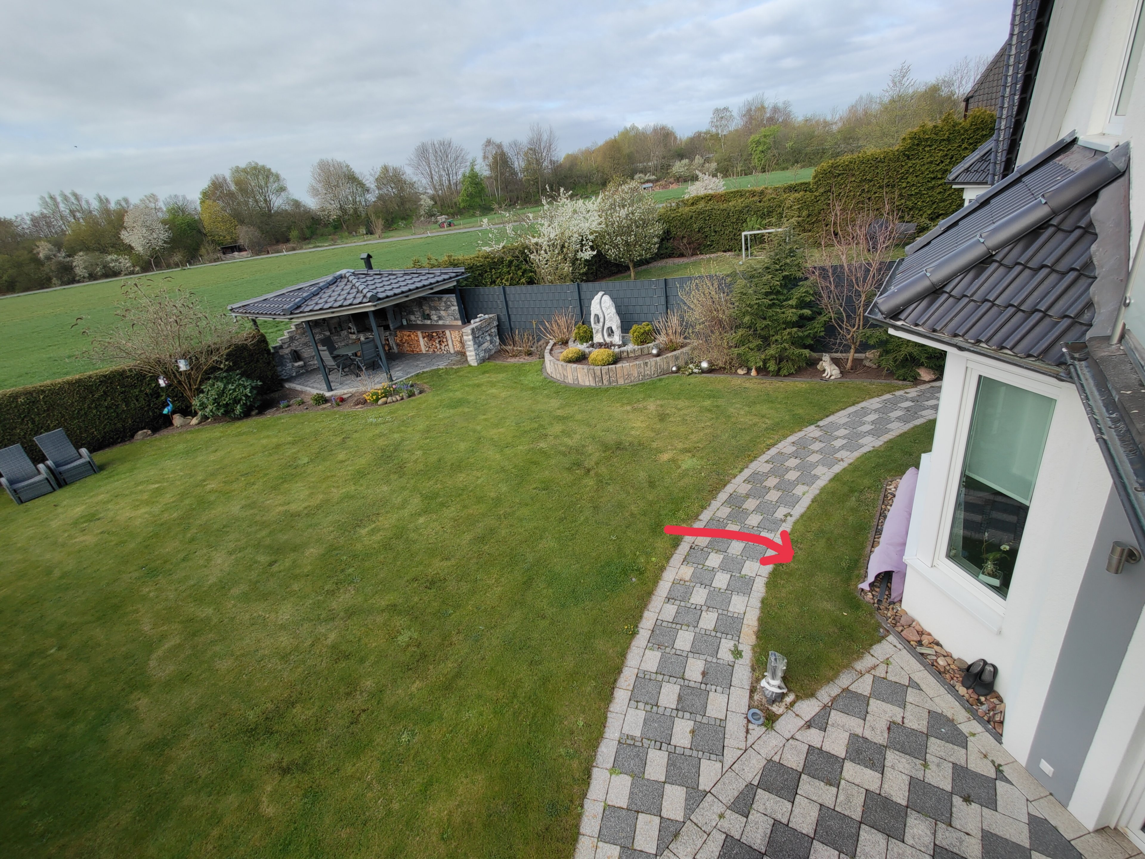

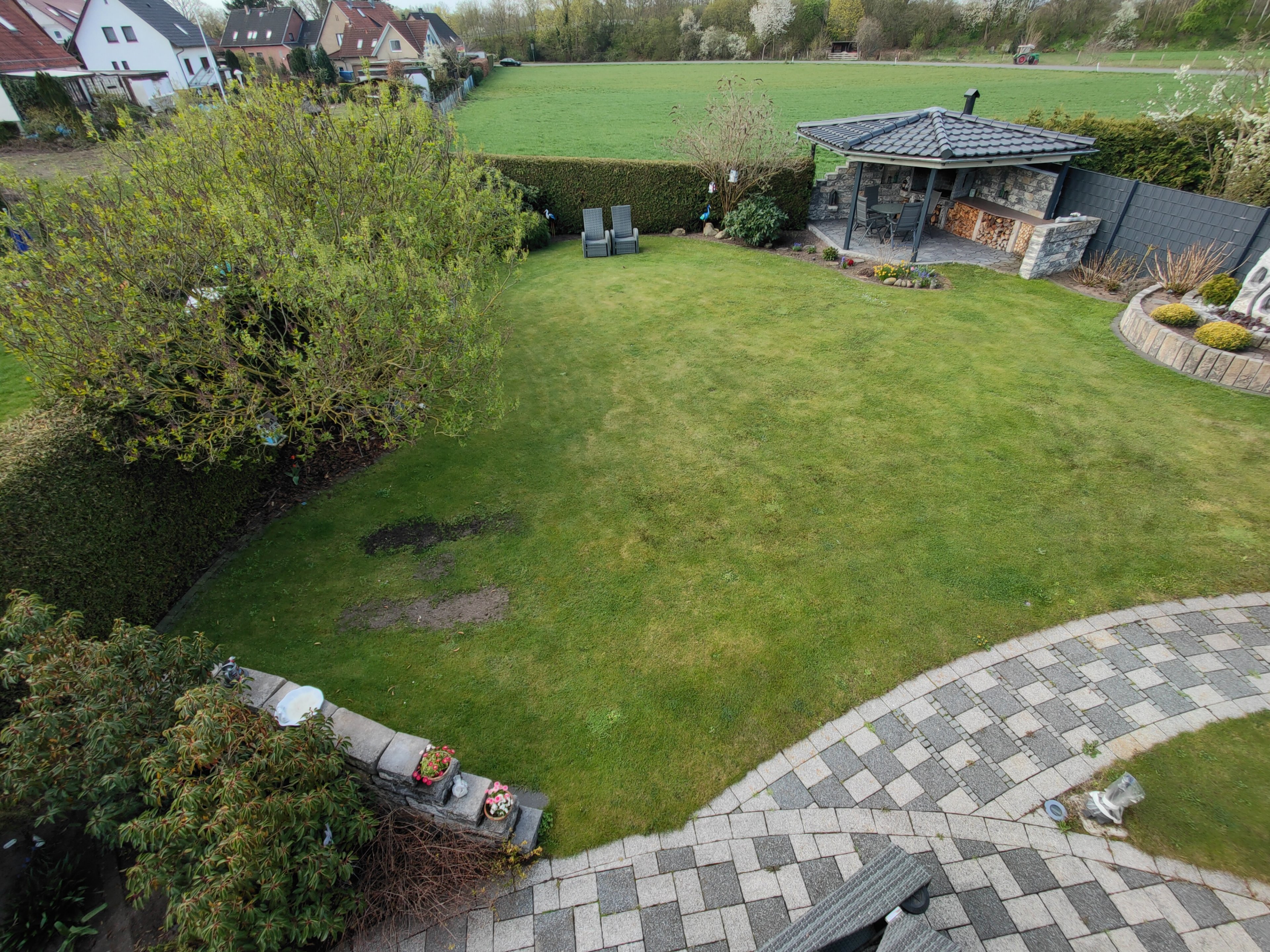

vorab erstmal Bilder des Gartens (ca. 300-400 m^2 geschätzt). Ich bin absoluter Neuling bei Mährobotern. Wie problematisch ist ein Gehweg für den Roboter und wie funktioniert die Drahtverlegung in dem Fall?
Ich habe zwei recht gute Angebote vorliegen aber kenne mich nicht genug aus, um zu entscheiden, was für mich besser ist:

Deinen Weg würde ich hier als Rasen behandeln, sonst wird der Automower das kleine Stück Rasen am Rand nicht mähen, das ist zu schmal. Ist ja kein Problem wenn er über den Weg fährt.

Nachjustieren heißt, das Kabel anders verlegen.
Der Verlegeradius in Kurven muss z. B. genau stimmen. Das Kabel muss überall exakt im gleichen Abstand zur Kante verlegt werden. Der Mährobtor braucht überall die gleiche Fläche die er über das Kabel hinausmähen soll/darf, damit die Kanten überall gemäht werden.
Wenn man ein perfektes Ergebnis will, speziell an den Kanten, dann würde ich das einen Fachmann machen lassen. Das Problem ist eben das der Roboter nicht smart ist und auf eine perfekte Verlegung des Kabels angewiesen ist.

Du musst halt ziemlich genau wissen, wie eng der Roboter an den Kabeln entlangfahren kann, ich hatte 2019 bei der Verlegung von solchen Kabeln bei der Verwandtschaft mit geholfen und an den Blumenbeeten war es try&error um es richtig hinzulegen, die Schablonen für den Abstand passen eigentlich nur für rechtwinklige Gärten. In einen schon bepflanzten Garten sowas zu verlegen ist nervig.

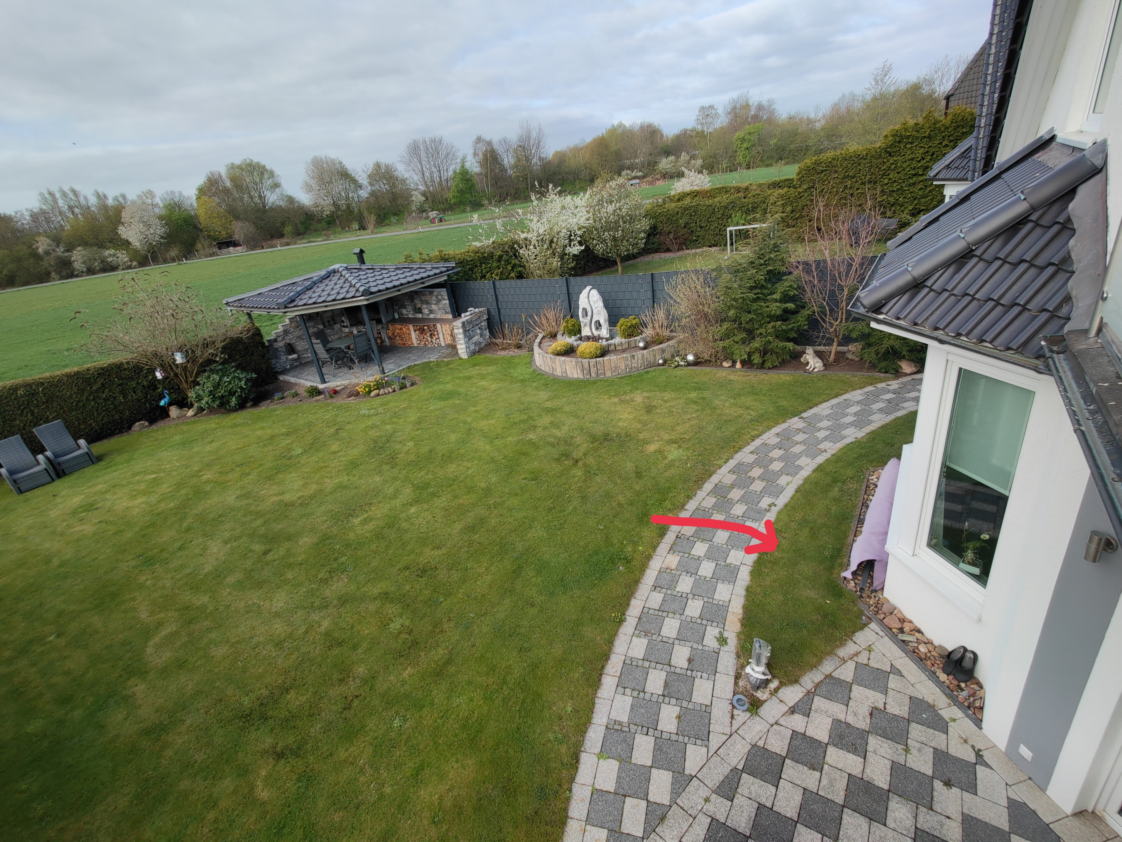

Der Gardena (den ich kenne), könnte nicht den Weg überqueren wie in deinem Bild aufgemalt, die Teilfläche ist wahrscheinlich zu klein, es gibt einige Roboter die können zwei Teilstücke mähen, aber da muss man das Gerät von A nach B und zurück tragen.

Kommt auf den Roboter an, dein Weg sieht gepflastert aus, viele können das, problematisch wirds eigentlich nur bei Kies. Das Problem wird eher sein, das Kabel so zu verlegen, dass der Roboter kapiert dass er da drüber fahren muss, ggf. musst du das Kabel über den Weg verlegen, da musst du aber jemand mit mehr Ahnung fragen.

Wege überfahren klappt prima, wie schon gesagt wurde ist trockene Erde oder Kies wegen möglichem festfahren problematisch. Kante zwischen Rasen und Weg darf auch nicht zu hoch sein.

Naja, solange du die Schur nicht übereinander legst ist alles egal. Kurvenradius auch, aber irgendwann schafft er es halt nicht mehr in die Kurve, also bei zu enger Verlegung. Abstand hab ich an allen Ecken anders verlegt und null Probleme. Die Begrenzung hab ich bestimmt auch schon 10 mal geflickt, alles wirklich primitive Technik. Deswegen habe ich auch die Begrenzung an meiner Terrasse quasi bis ran gelegt, will ja auch nicht immer den Rasen per Hand an solchen Stellen schneiden.

Verstehe 😅 kann oder sollte ich den Gehweg mitmähen, also quasi als Rasen ansehen, damit er zum zweiten Rasenstück fährt? Oder sollte man sowas vermeiden?
bei meinen Eltern muss ein größerer Parkplatz überwunden werden (die haben im übrigen seit 2 jahren den husquarna 315X) und dort wurde dann einfach eine fahrspur gelegt (muss breit genug sein, damit der sich nicht festfährt), so werden beide großen teilstücke gemäht. wir reden hier von insgesamt etwa 600-700qm und laut fachmann dauert s wohl gute 6 wochen, bis er alles einmal abgemäht hat, aber das Ergebnis war die letzten Jahre gleichmäßig. daher würde ich zur überbückung des gehweges dort vielleicht auch eine fahrspur legen und nicht den ganzen weg mit mähen lassen. die verlegung bei meinen eltern hat damals auch ein fachmann gemacht und dazu wüde ich wohl auch tendieren.
