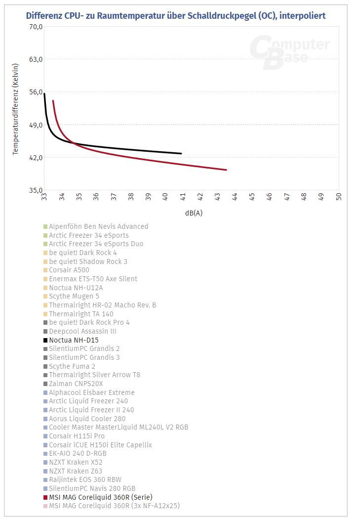

Der Test zeigt einfach nur dass der Noctua nh-d15 noch immer eine Übermacht ist, kostet 1/3 weniger und liefert über Jahre konstante Performance auf Augenhöhe einer "Top" 360er AiO , ohne dass irgendwann die Pumpe surrt, quietscht, die Flüßigkeit diffundiert etc. und All das bei gleicher Lautstärke.
Einer von uns beiden liest die Diagramme falsch ab.
kA was du abgelesen hast, aber bei einer Delta T von 45°C pendeln sich beide bei 34.5db ein , auch bei voller Drehzahl und somit 41db liegt die Differenz lt. Skala irgendwo bei 5% und sollte in die Messtoleranz fallen.
