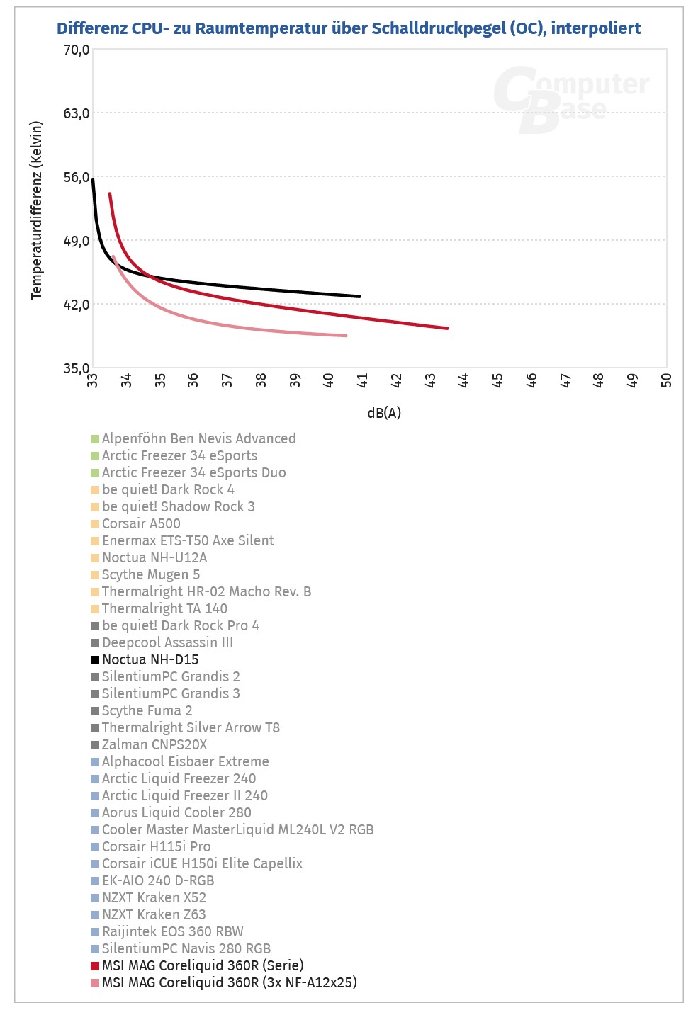

kA was du abgelesen hast, aber bei einer Delta T von 45°C pendeln sich beide bei 34.5db ein , auch bei voller Drehzahl und somit 41db liegt die Differenz lt. Skala irgendwo bei 5% und sollte in die Messtoleranz fallen.
Im Serienzustand ja. Da würde ich den Noctua auch vorziehen. Packt man aber Lüfter ähnlicher Qualität drauf, ist die AIO deutlich leiser und leistungsfähiger. Im Grunde verlegt man ja nur den Punkt der Hitzeabgabe. Dass die Kühlung mit den miesen Serienlüftern da schlechter abschneidet, ist klar.
Viele AIOs ab 280mm mit guten Lüftern überholen den Noctua und aktuelle Pumpen hört man gedrosselt aus einem Gehäuse auch nicht mehr raus.
Ob einem das den Aufpreis und die zusätzlichen Risiken wert ist, muss jeder selbst wissen dann. Aber auch hier: es gab bisher keinen Aufschrei, da es keine Massenausfälle oder ständige Leckagen diverser AIOs gib. Genauso gibt es keine Massen an abgebrochenen Sockeln, weil die schlimmen "Riesenbrocken" dranhängen. Was war das für ein Gewese hier im Forum, als die großen Towerkühler vor zig Jahren aufkamen ... dasselbe wie mit dem AIOs jetzt.
