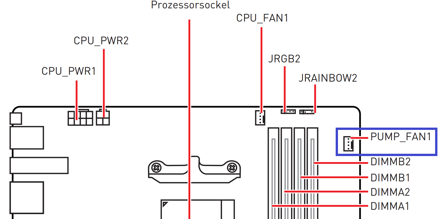

PWM wird ja bei der Pumpe nichts bringen und DC war ich mir nicht sicher ob die Leistungselektronik des Mainboards das stemmt. Gab ja aus guten Grund dafür dezidierte Hardware. Danke für die Klarstellung!
PWM bringt in diesem Sinne sicherlich nichts. Warum? Die Pumpe wird am Pump_FAN1 angeklemmt. Und dieser Anschluss läuft bei MSI standardmäßig via PWM. Bei mir im Betrieb mit ca. 4900 RPM.
Die Einstellung der Lüfterdrehzahl kann man zwar im BIOS Hardware Monitor einstellen, bringt aber praktisch nichts, weil im PWM Mode die Pumpe immer auf 100% läuft! Und das kann sicherlich auch nicht gut für die Pumpe sein. Verstehe deshalb den/die Mainboardhersteller nicht, warum PWM der Standard für den PUMP Anschluss ist!
Diese Einstellung jetzt aber auf DC umgestellt, kann man die Spannung der Pumpe in mehreren Schritten einstellen. Und dies bewirkt sofort eine deutliche Absenkung der Pumpen Drehzahl. Von 4900 auf 1900 RPM deutlich abgesenkt!
Alle 3 Lüfter werden am CPU_FAN angeklemmt und laufen auch via PWM standardmäßig und lassen sich auch frei konfigurieren. Eine Umstellung auf DC hat keine Auswirkungen.

Hallo @kachiri. Ich habe die Lüfter in meinem MSI BIOS > Hardwaremonitor > angepasst, da die Pumpe immer mit voller Umdrehung gelaufen ist. Auch die Lüfter (alle 3 angeschlossen am CPU-Lüfteranschluss) habe ich entsprechend varieren müssen. Wie meine Einstellungen sind, gebe ich dir später bekannt.
Die AIO 360R kühlt meine CPU um Längen besser als der Boxed Kühler.
Wie oben ja schon geschrieben, reagiert die Pumpe mit den Einstellungen nur wirklich im DC Modus. Im DC Modus wird sie im MSI Menü dann mit den Spannungswerten eingestellt. Je höher die Spannung gewählt wird, je schneller ist die Drehzahl.
Meine Einstellungen:
Pumpe auf DC: [EDIT] geändert
0-40° C = 2,40 V 5,16 V
40-58° C = 5,88 V
58-70° C = 8,88 V
ab 70 ° C = 12,00 V
CPU Lüfter auf PWM:
0-40° C = 20%
40-60° C = 50%
60-70° C = 75%
ab 70 ° C = 100%
Meine CPU Temp derzeit = 28° C, System = 30° C.
Viele Grüße

Das ist ja eine interessante Information. Wo kann man den Anschluss der Pumpe denn von PWM auf DC umstellen bzw. geht das sehr einfach?
Den Radiator im Deckel zu positionieren ist meist die beste Lösung.
Das Wasser verteilt sich gleichmäßig & somit sollte die Pumpe immer genug gefüllt sein.
Der Kühlkörper liegt immer unterhalb des Radiators und deshalb ebenso stets voll gefüllt.
Nur bei erster Inbetriebnahme ist darauf zu achten den Kühlkörper ein bisschen zu schwenken, dass sich evtl. vorhandene Luftblasen auflösen können.
Von PWM auf DC kannst Du im BIOS/UEFI in der Lüfterkonfig umstellen.
Reaktionen: Schildkröte09
Ich habe den Radiator mit Pumpe auch in den Deckel verfrachtet, weil es dafür für die längere 360er Variante in meinem Big Gehäuse keine andere Alternative gab. Im Deckel ist alles schon für eine AIO vorbereitet ...
Von PWM auf DC kann ich im MSI BIOS > Hardwaremonitor, umschalten.
Auf DC sollte man die Pumpe auch umschalten, weil mit PWM sich die Pumpe zwar im BIOS anders einstellen läßt, aber nicht darauf zu reagieren scheint ...

Der PUMP Anschluss auf meinem Mainboard
Standard : PWM
In PWM liefern die Pumpen 100% dauerhaft Leistung! Und das ist dauerhaft ein Problem!
