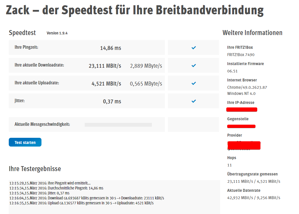

ich habe vor längerer Zeit bei mir ein Magenta M also 50MB Paket bei der Telekom gebucht. Damals leider aber nur eine Geschwindigkeit von 25MB bekommen... jedoch das 50MB Paket bezahlt, was auch heute noch aktiv ist danke liebe Telekom -.-
Seit drei Tagen zeigt jedoch meine Fritzbox 7490 eine 50MB Leitung an (DSL verbunden, 42,9 Mbit/s 9,3 Mbit/s). Davor war iwas mit 24,x - 4,x Mbit/s. Habe also den AVM Speedtest durchgeführt, da kommen aber immer noch 25 MB Werte an.
Hat jetzt meine Fritzbox einen weg, die Telekom oder doch mein Netzwerk? :/
  • Zack – der Speedtest für Ihre Breitbandverbindung _ AVM Deutschland - Google Chrome 2016-03-1.png

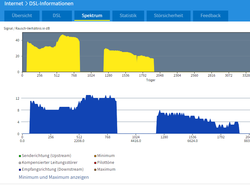

Mach mal einen Screeny vom DSL-Leistungsspektrum in der FB.
Mal einen anderen Speedtest probiert?

​Anbei der Screeny vom Leistungsspektrum.
@riff - dein Link zum anderen Speedtest, bescheinigt leider das gleiche :(

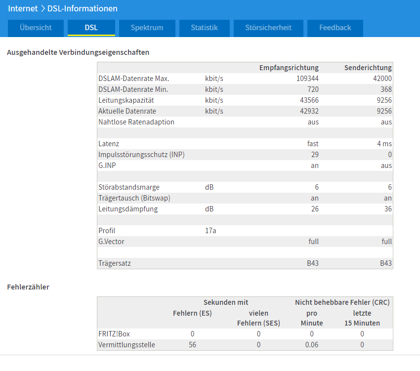

Mach mal bitte noch den Screeny von DSL-Tab der FB

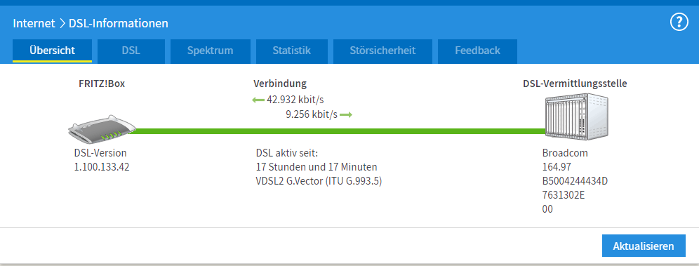

Poste doch bitte mal diese DSL-Infoseite aus der FB:
Internet - DSL-Information - DSL

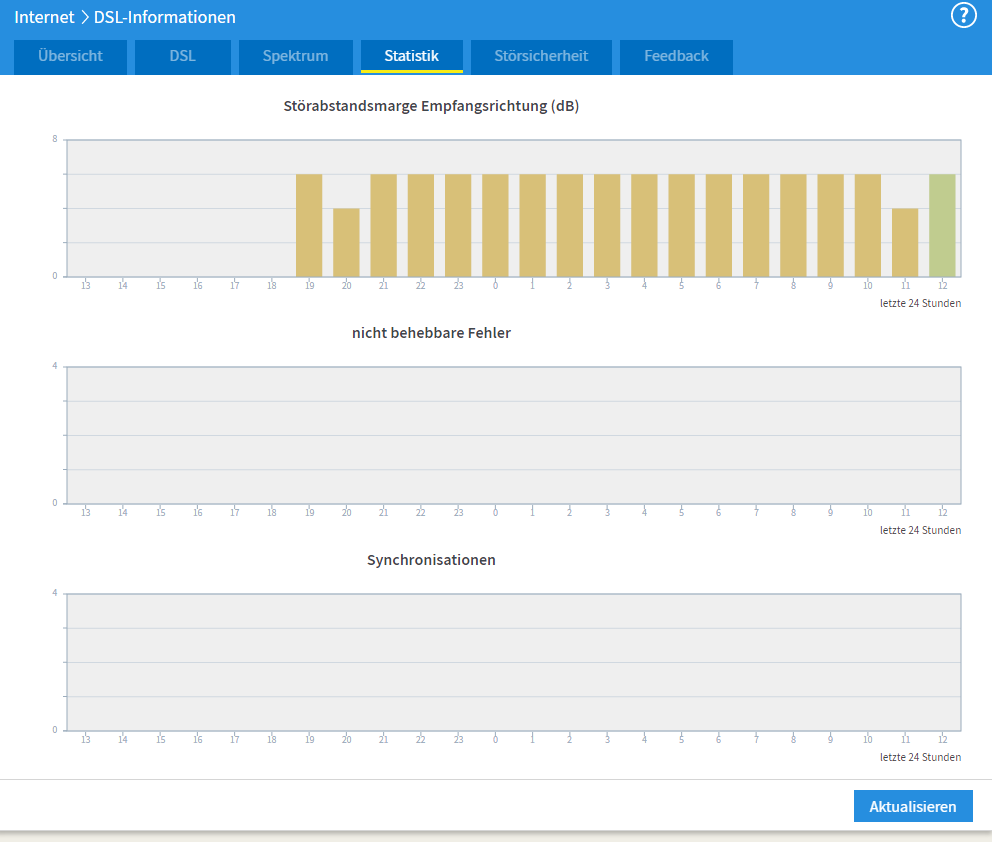

3. Mach doch bitte nen Screenshot vom DSL Tab bei deiner Fritzbox, gerne auch von der Statistik, das hilft uns

​Das mit dem Profil ergibt Sinn, danke für den Tipp an dieser Stelle. Anbei noch die beiden gewünschten Screenshots.

1. Du hast sowohl in Sende als auch in Empfangsrichtung eine sehr niedrige Störabstandsmarge, also der Unterschied zwischen Rauschen und Signal ist sehr niedrig.
Diese ist aber rel. Konstant und du hast auch kein problem mit nicht korrigierbaren Fehlern, entsprechend ist das unkritisch.
Hier ein Tipp: Tausche das Kabel zwischne TAE Adapter und Fritzbox mal testweise gegen ein vernünftig geschirmtes LAN Kabel aus, das brachte bei mir gut 1-2 dB mehr (hier sind die häufigsten Probleme, oft liegen die Kabel direkt neben Stromkabeln auf dem Boden)
2. Wie du richtig erkannt hast, Synchronisiert deine Fritzbox mit 43/9Mbit/s, ist das auch nach einem Neustart der Fritzbox so?

Nein, das ist kein Problem, der DSLAM unterstützt halt minimal 720Kbit/s Download u. 320Kbit/s upload, interessant wäre das aber nur bei Nahtloser Ratenadaption.

Das Profil ist 17a, das ist das VDSL50 Profil bzw. sogar VDSL100 Fähig... das sieht ok aus.

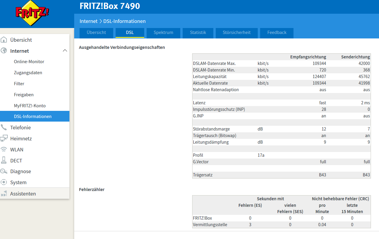

Die Werte am DSLAM sind wie bei mir, das dürfte überall mit Vectoring so ausschauen. Also kanns fast nur an der Leitung liegen.

So schaut das bei mir aus, Datenraten , Profil und alles nicht-leitungsrelevante identisch.
Magenta M wird eigentlich nur ab so 26-27Mbit geschaltet, bei Dir evtl. danna uch weil nur knapp drunter.
