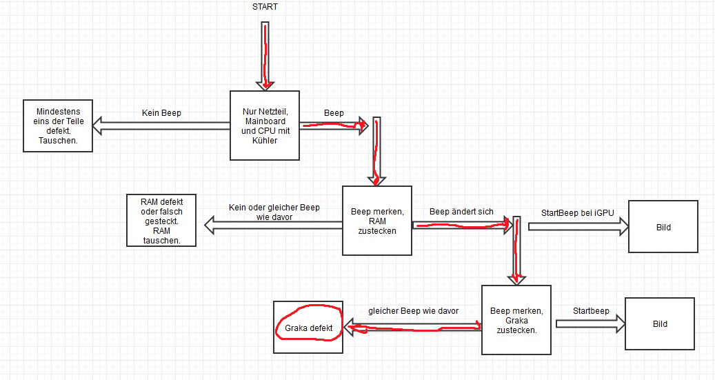

danke für die ganzen antworten, ich habe jetzt erstmal die nullmethode versucht, bin da aber zu einem komischen ergebnis gekommen... hab kein plan wie die methode genau funktionieren soll aber falls sie funktioniert, dann liegt das problem wirklich an der gpu kompatibilität. ich habe nämlich nach dem unten zu sehenden test meines neuen setups , mein altes setup wieder aufgebaut und habe selbstverständlich die gpu auch wieder angeschlossen - sie ging, obwohl sie laut dieser methode (beim neuen setup) defekt sein sollte... also wie gesagt vllt tatsächlich kompatibilitätsprobleme. das 5fache beepen sollte aber eigentlich auf einen defekt der cpu bzw. des mainboards hinweisen, nicht auf die gpu... vllt kann jmd mit den neuen informationen etwas anfangen, vielleicht liegt es wirklich am UEFI-Support, ich schaue mir das gleich nochmal genauer an

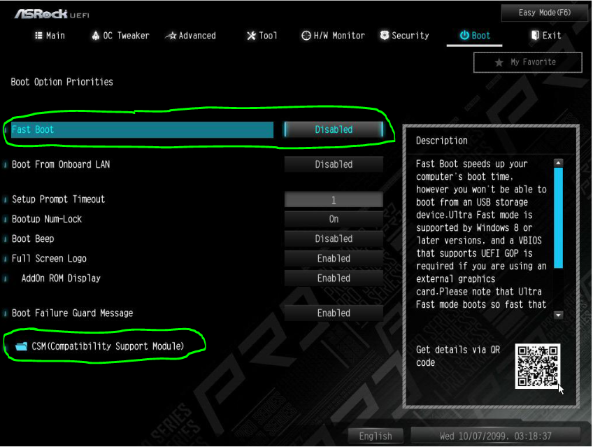

Schau, dass du ins BIOS kommst, dort aktivierst du CSM (Bild1).
Wenn du FASTboot ausschaltest, ist bei ASRock in der Regel CSM aktiv.
Wenn du bei Fastboot, "Ultra Fastboot" wählst, wird der GOP Treiber geladen
und du bist im UEFIonly Modus, CSM ist dann aus. (Bild 1)

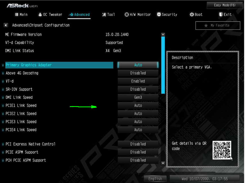

Schalte auch mal den "PCIe Link Speed" für den PCIe Slot, in welchem die GTX 970
steckt, von "Auto" auf "GEN3". Das sollte PCIe1 sein. (Bild 2)
Achso, und Beitrag #11 , Bios Update auf Version 1.80.

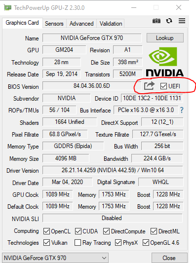

Du kannst unter Windows, mit dem Tool GPU-Z dir bestätigen lassen,
dass die GTX 970 ein VBios mit UEFI(GOP) Support hat.
Siehe Bild, wenn da ein Häkchen drin ist bei UEFI, hat die Karte ein VBios mit UEFI-Support.
