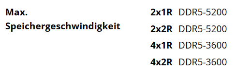

@Jonas_St1990 Hast du dich jemals mit den Fehlercodes beschäftigt die da angezeigt werden? Und mit der Funktion namens „Port 80 Display“? 08 und 0E sind keine Fehlermeldungen. 08 hat mit dem Port 80 Display zu tun. 0E nach dem Start von GCC hat mit der Kommunikation des GCC mit dem MB zu tun. Gigabyte sagt dass jedwede Änderung an der Anzeige nach dem Start von Windows keinen Fehler darstellt und ignoriert werden kann.
Bleibt die 15 und das ist ein Problem mit dem RAM-Training. Ryzen CPUs sind nun mal zickig was RAM ausserhalb der Spezifikation angeht. Für deinen 7800X3D heisst das :
Alles drüber ist halt OC.
