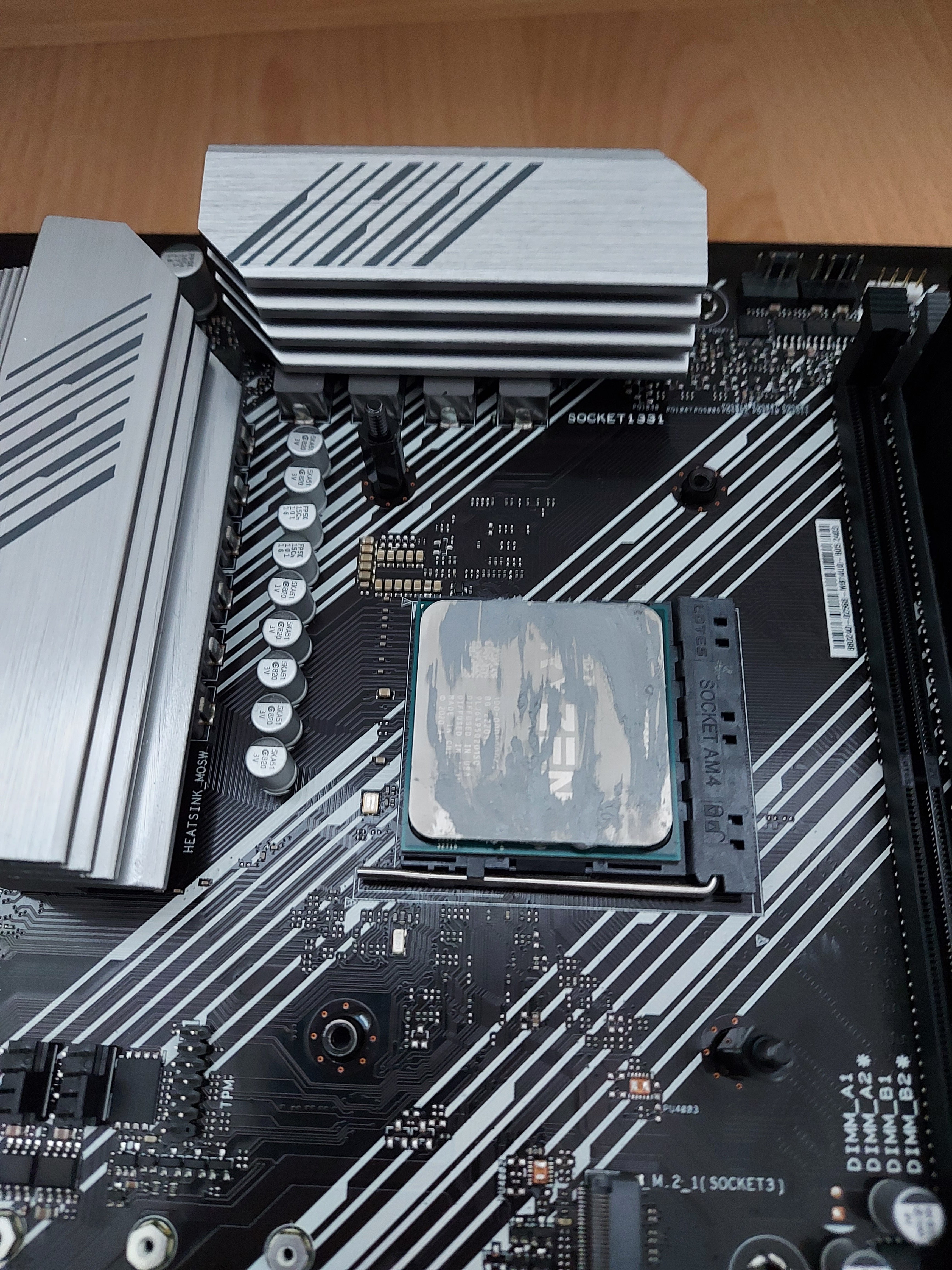

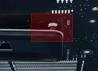

Hier ist die Platte. Man sieht das die raushängt. Nachdem ich den Kühler montiert hatte, hab ich gemerkt das der Kühler plötzlich lose ist, obwohl er es am anfang nicht war. Beim Untersuchen hab ich dann gemerkt, dass diese Platte lose ist
Diese Platte ist immer lose, wenn die Halterungen auf der Vorderseite abgeschraubt sind, die muss nach der korrekten Kühlermontage wieder fest sein.
Reaktionen: lazsniper und Baal Netbeck
Gibt ja hier auf dem Bild auch nichts was da auf der Gegenseite hält.

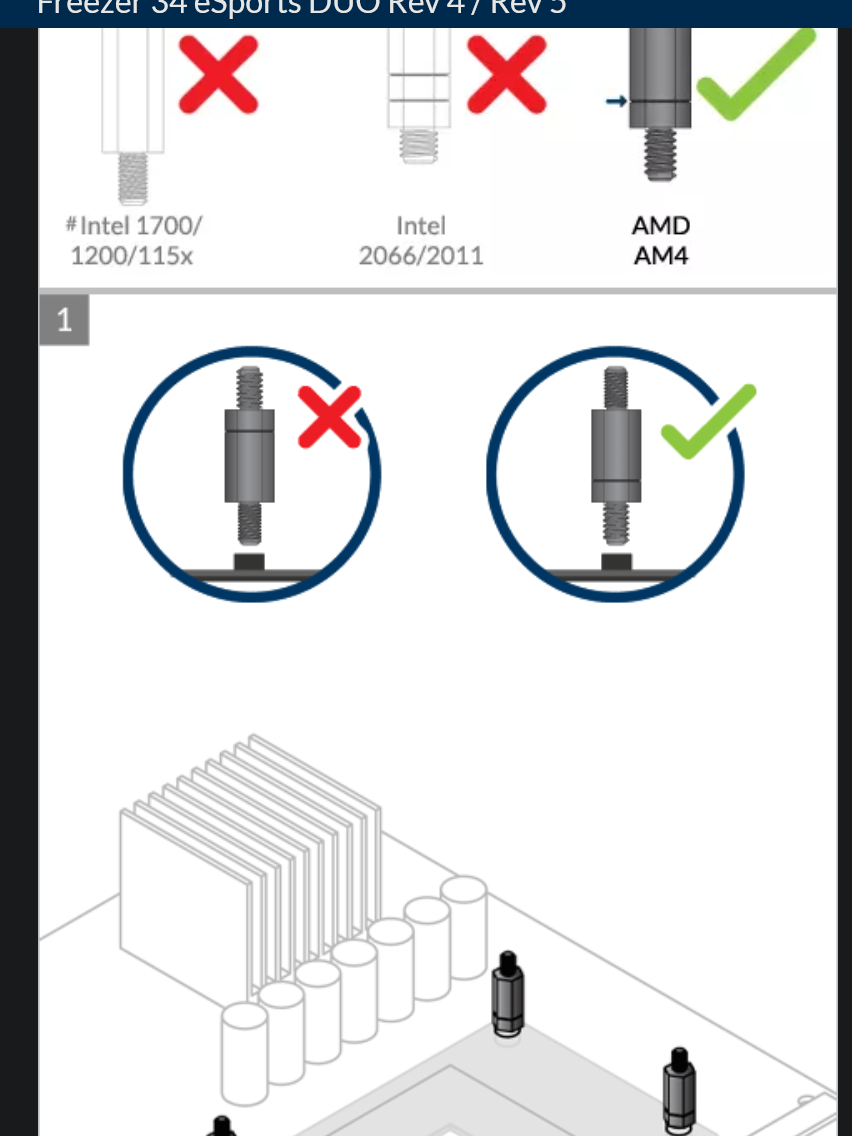

Achso jetzt versteh ichs. Aber laut der internet seite benutze ich die richtigen Schrauben, aber der Kühler ist trotzdem lose
dann machst du was falsch ...

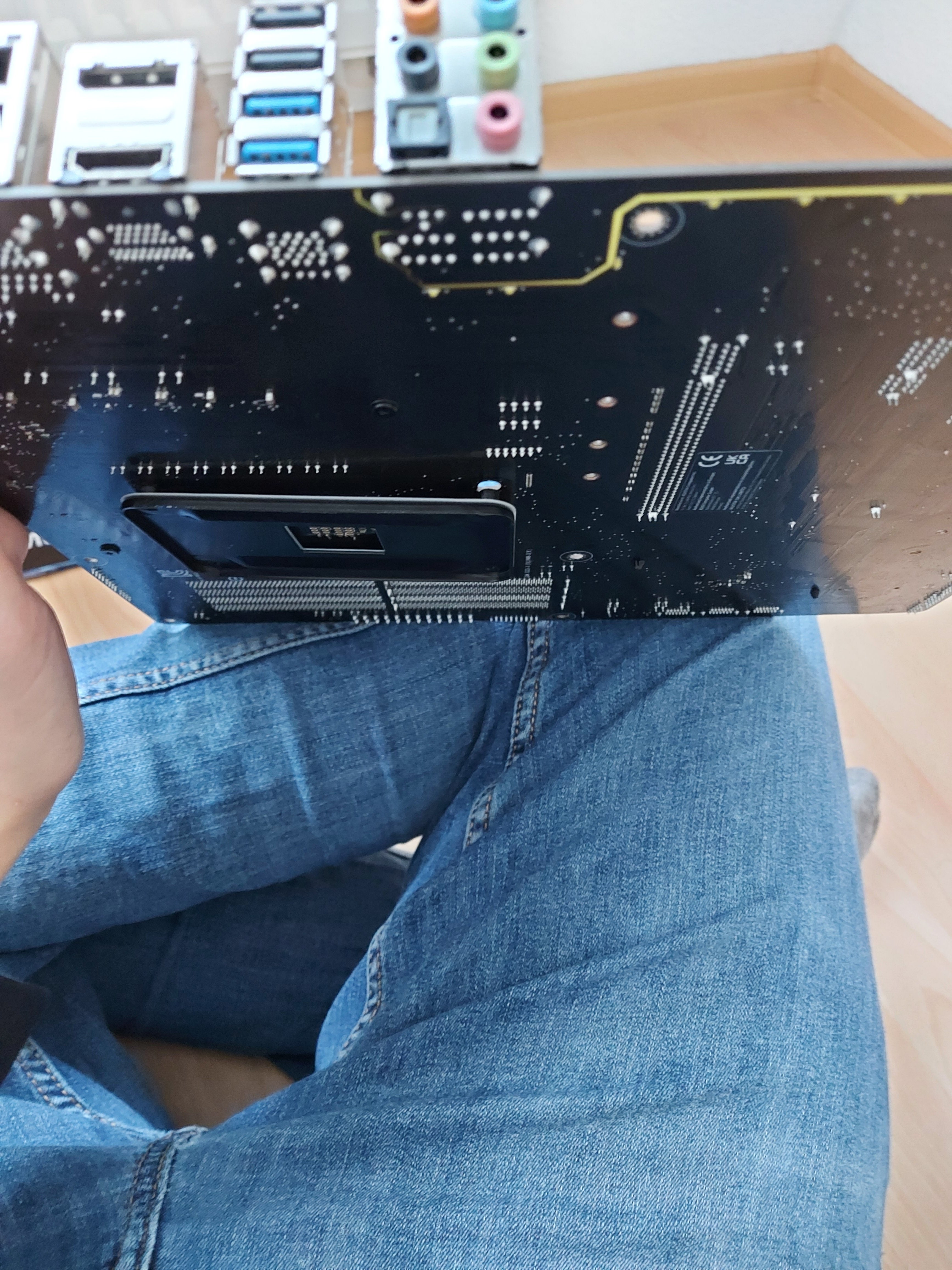

wie sieht das von der Vorderseite aus ? Du musst ja von der Vorderseite des Motherboards 4 Abstandsbolzen einschrauben.
Wie rum hast du die Backplate denn verbaut, kann das gar nicht erkennen?

Normalerweise hast du eigentlich 2 Plastik Teile mit Nasen.....und die Backplate. Die sind verschraubt.
Die musst oder hast du zur Montage gelöst.
Die Backplate ist nicht am PCB geklebt......:rolleyes:
Darum kann die richtigerweise abfallen.
Die 2 Platiknasen mit je 2 Schrauben sind für die Boxed.
