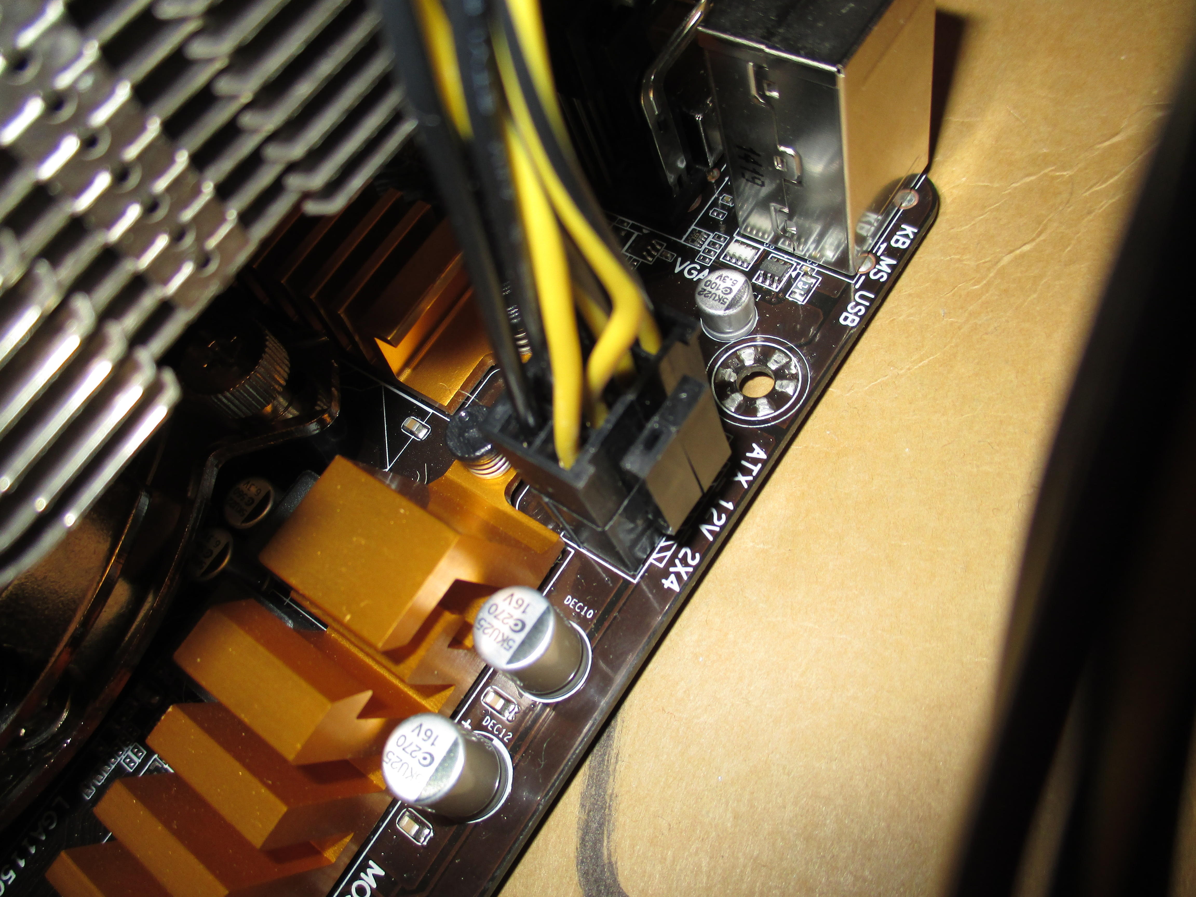

2te Stromversorgung der Cpu richtig angeschlossen ?

Stecker sind richtig eingesteckt denke ich mal.

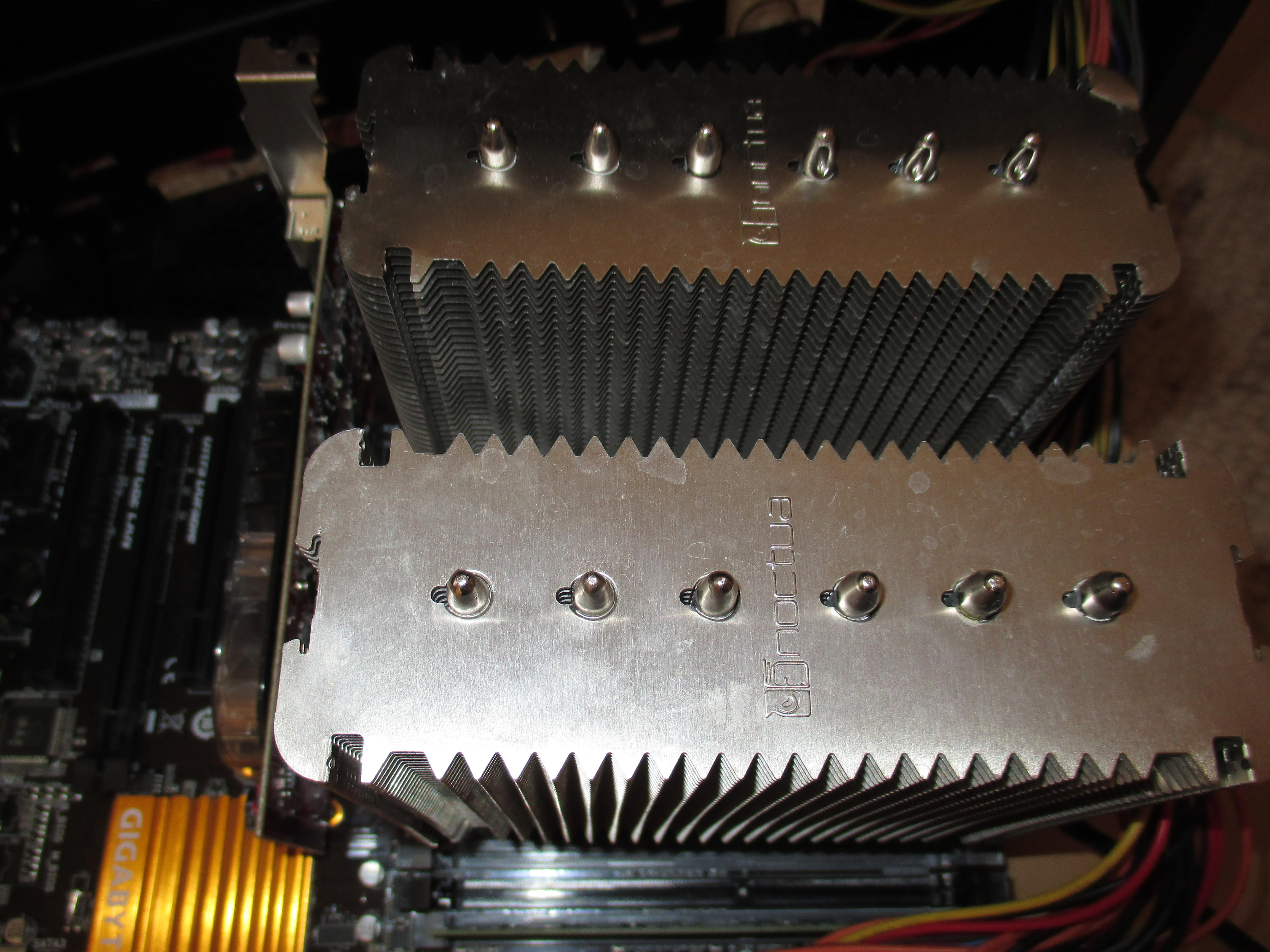

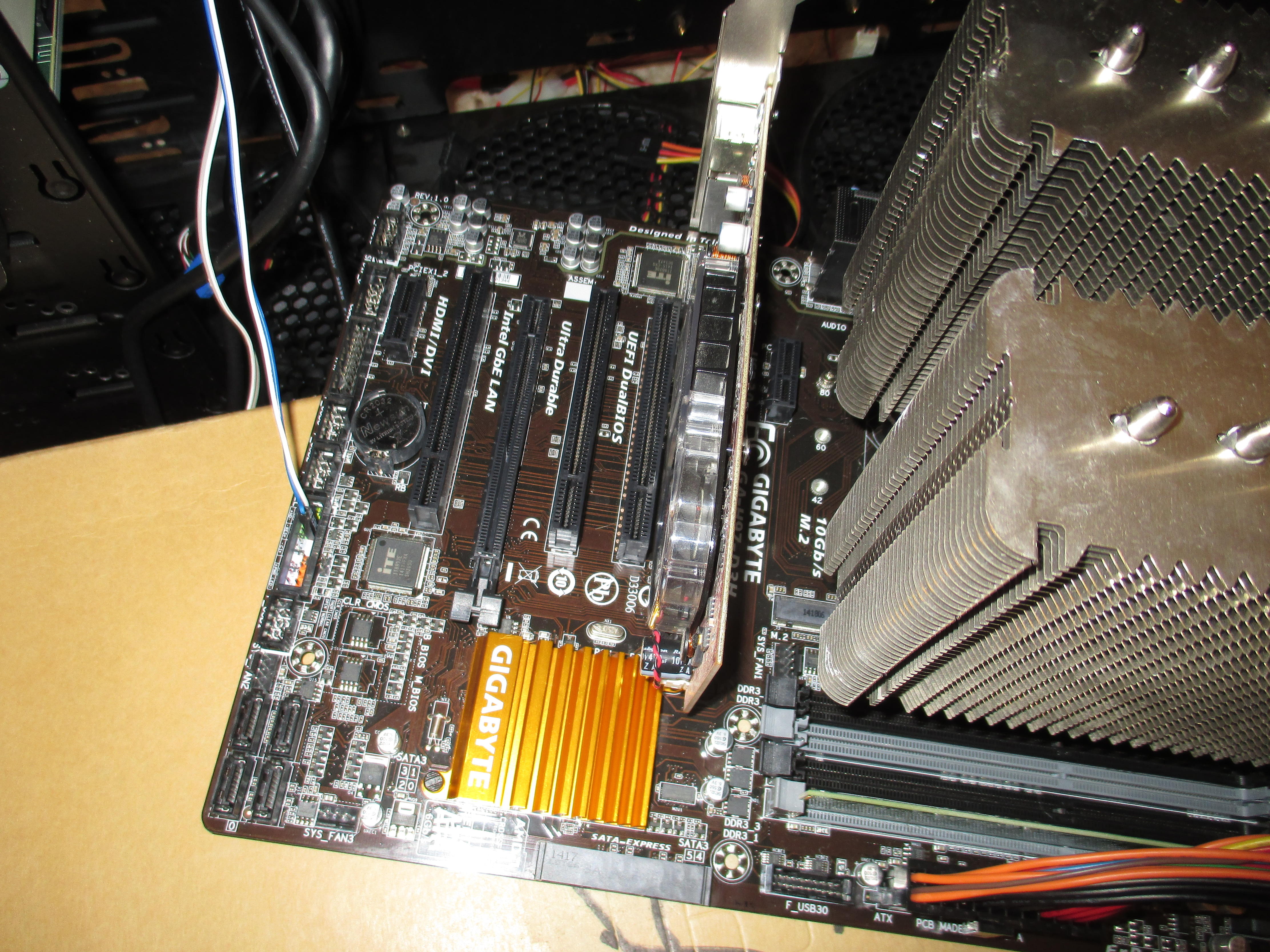

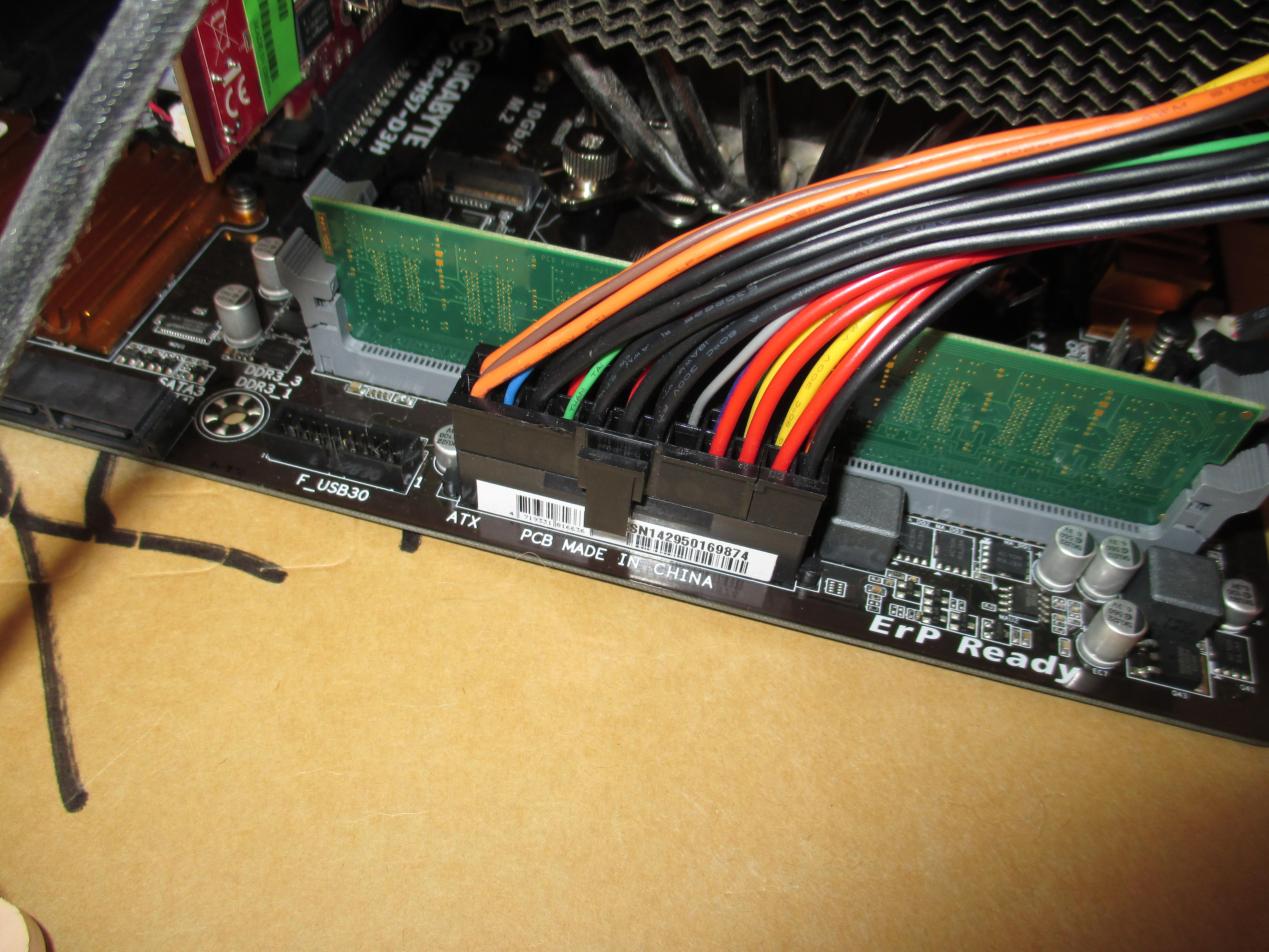

Hier sind ein paar Fotos:
https://www.dropbox.com/sh/um4qoejfy3u9an3/AADF8tzVepbSTgNgD8EyDKGpa

Edit: Auf deinen Bildern seh ich gar keinen Ram, Slot 1 wird auch gut durch den Kühler bedeckt, das wird spannend:lol:
Ein Ram Modul ist doch zu sehen, Bild 1
Stimmt, Bild1 - auf Bild4 sind alle Slots frei...

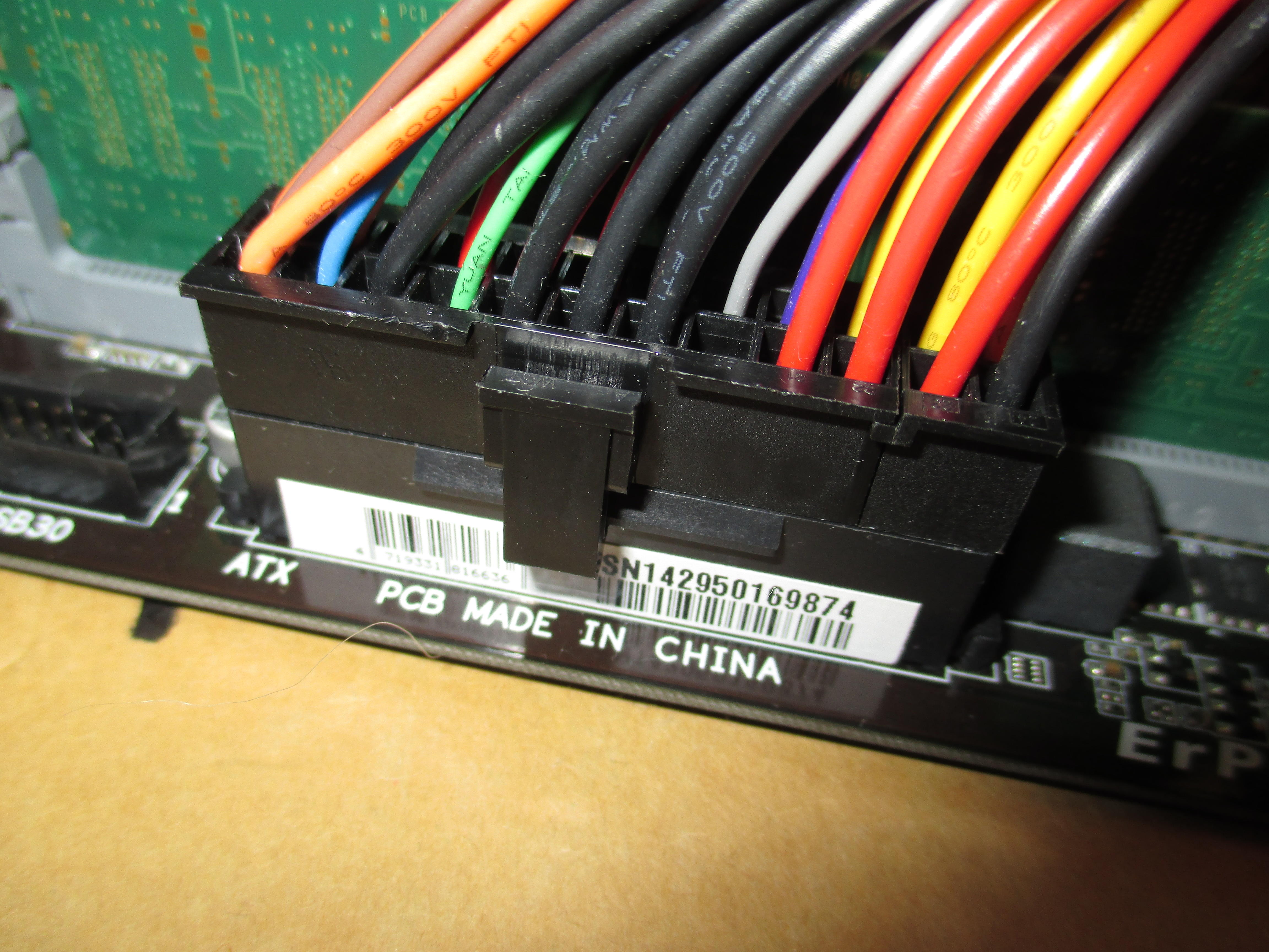

Wenn man die Seriennummer des Boards anschaut auf seinen Bildern ist es sehr wahrscheinlich,
dass er einen Ladenhüter bekommen hat mit Uralt-Bios.
