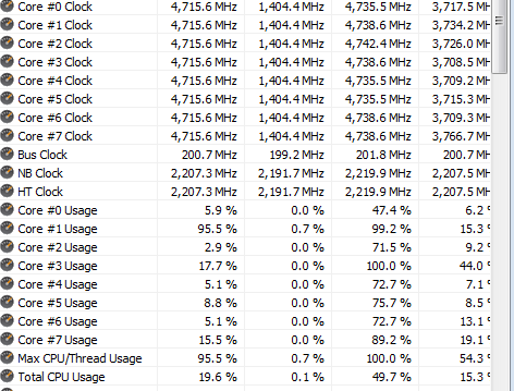

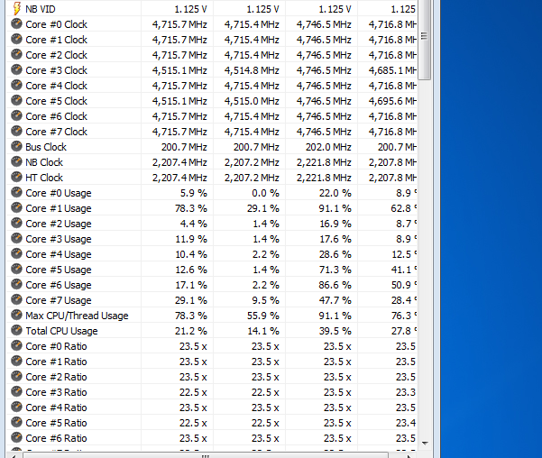

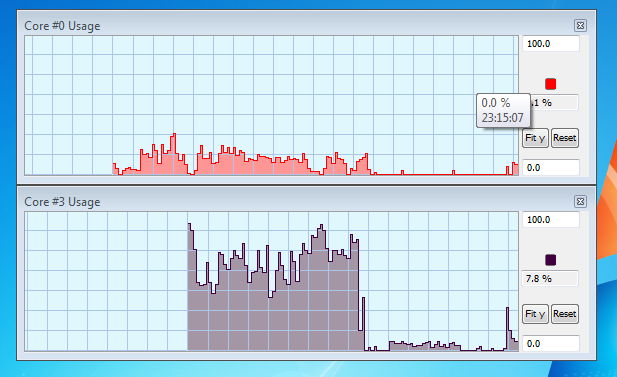

fals wer die spalte ned kennt letzter screenshot
Hatte nur kurz zeit am Abend. Das war in einem nicht high end spiel (paladins)(directx9)
bemerkt man hier schon was auffäliges weitere tests kommen morgen
danke für euere antworten bin gesapnnt :D
beim Graph war ich im Spiel und ab da an wo es runter gingbin ich raus gegangen :)
zur gpu wie immer von 100-0 alle zahlen :D
Auf welchem der Bilder soll denn da die GPU-Auslastung sein? Das Diagramm zeigt doch auch nur die Auslastung von zwei CPU-Kernen, das sagt überhaupt nichts aus... Außerdem bringt das so immer noch nichts. Wir brauchen die GPU-Auslastung und gleichzeitig die erreichten FPS.
Auf dem Bild müssen nur zwei Dinge sein:
Ein Diagramm das die FPS anzeigt, und ein Diagramm, das die GPU-Auslastung zeigt. Gleichzeitig versteht sich.
Der MSI-Afterburner eignet sich dafür weit besser als HWInfo.
