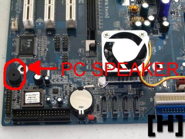

Edit: @HisN: Leider kein Lautprecher im Lieferumfang dabei gewesen. :rolleyes:
Watt??
Nichtmal auf dem Board sitzt einer?!? Gibt es sowas?
Da muss ich mal schauen.....:D
Ist bei manchen Gehäusen leider so ;) zB beim Bitfenix Shinobi. Traurig aber wahr
Bei mir lag bspw garnichts dabei (weder Schrauben noch sonstwas), weils schlicht versemmelt wurde vom Hersteller :p
