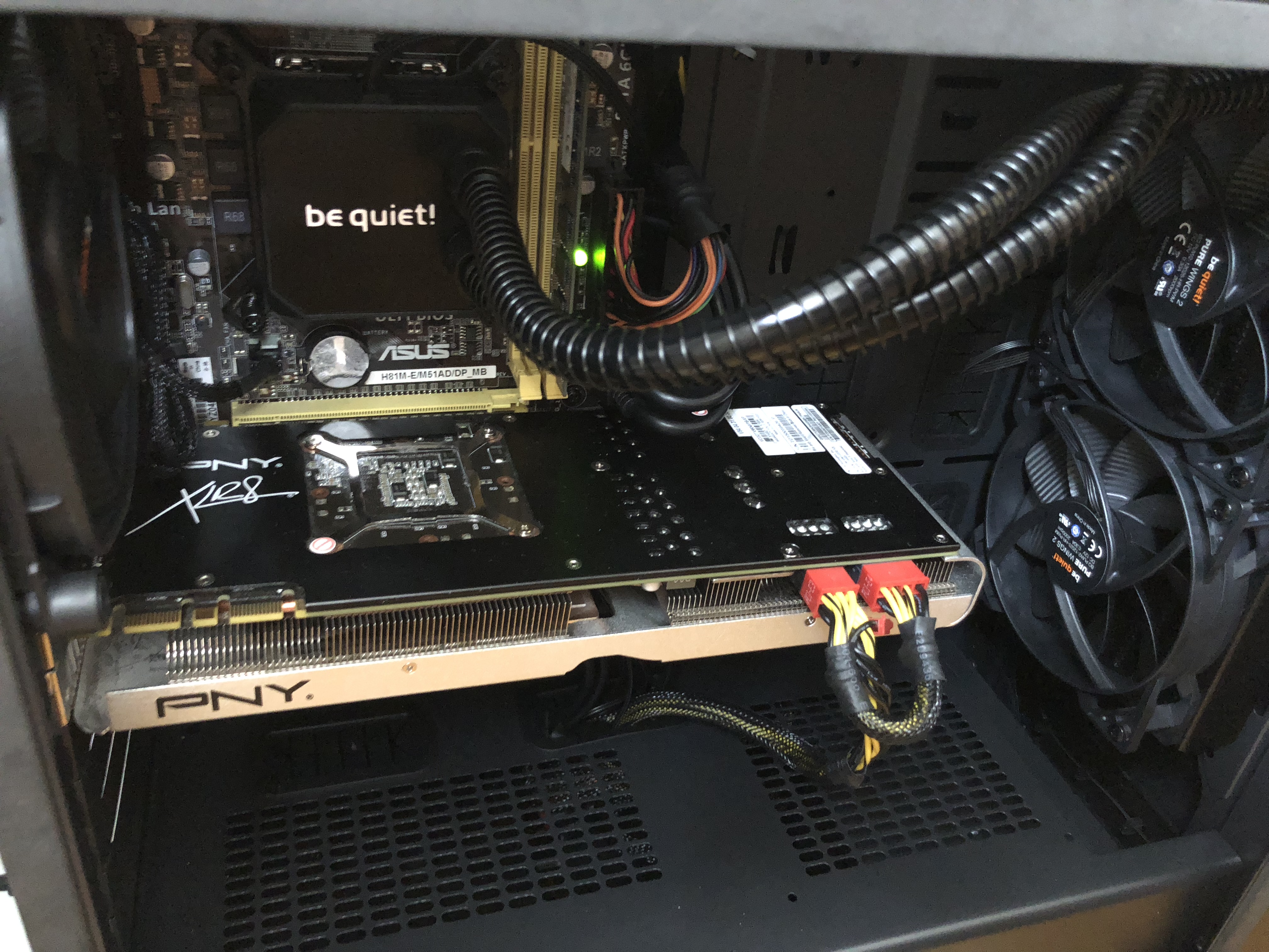

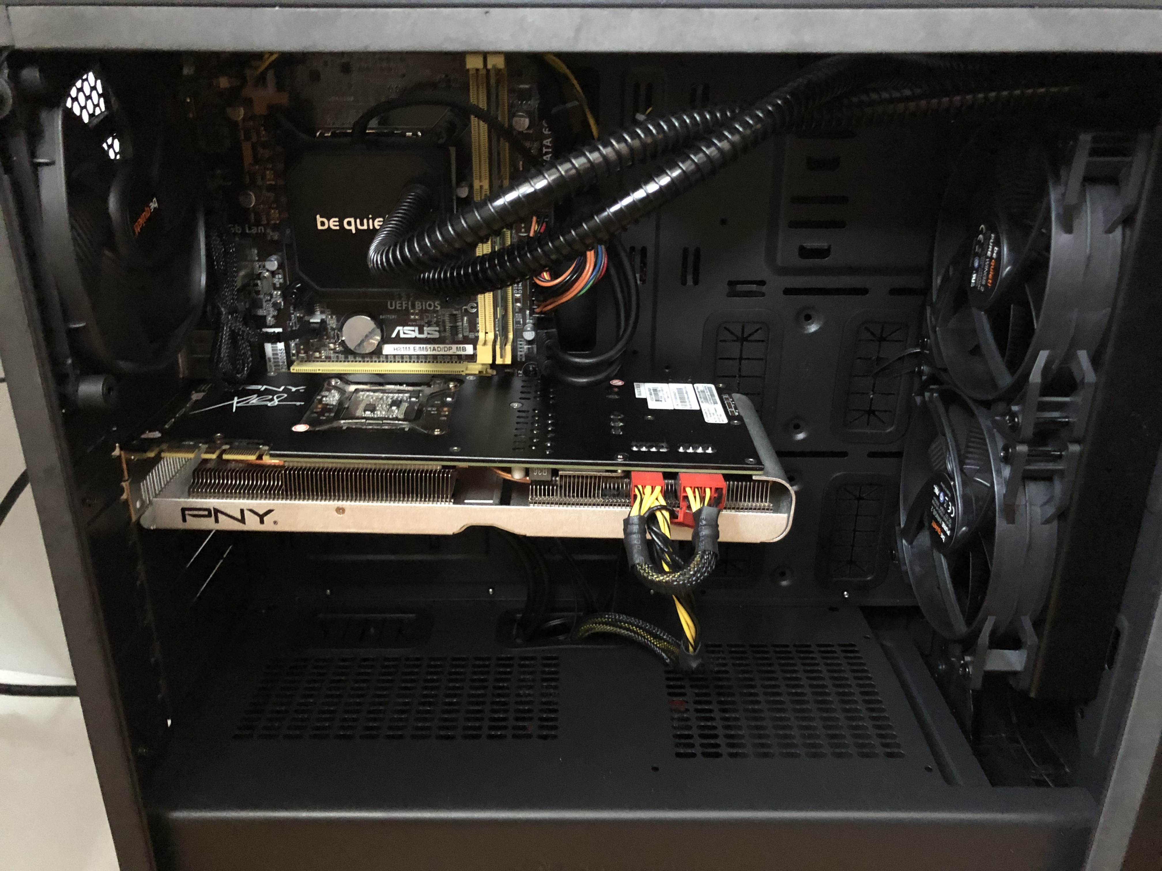

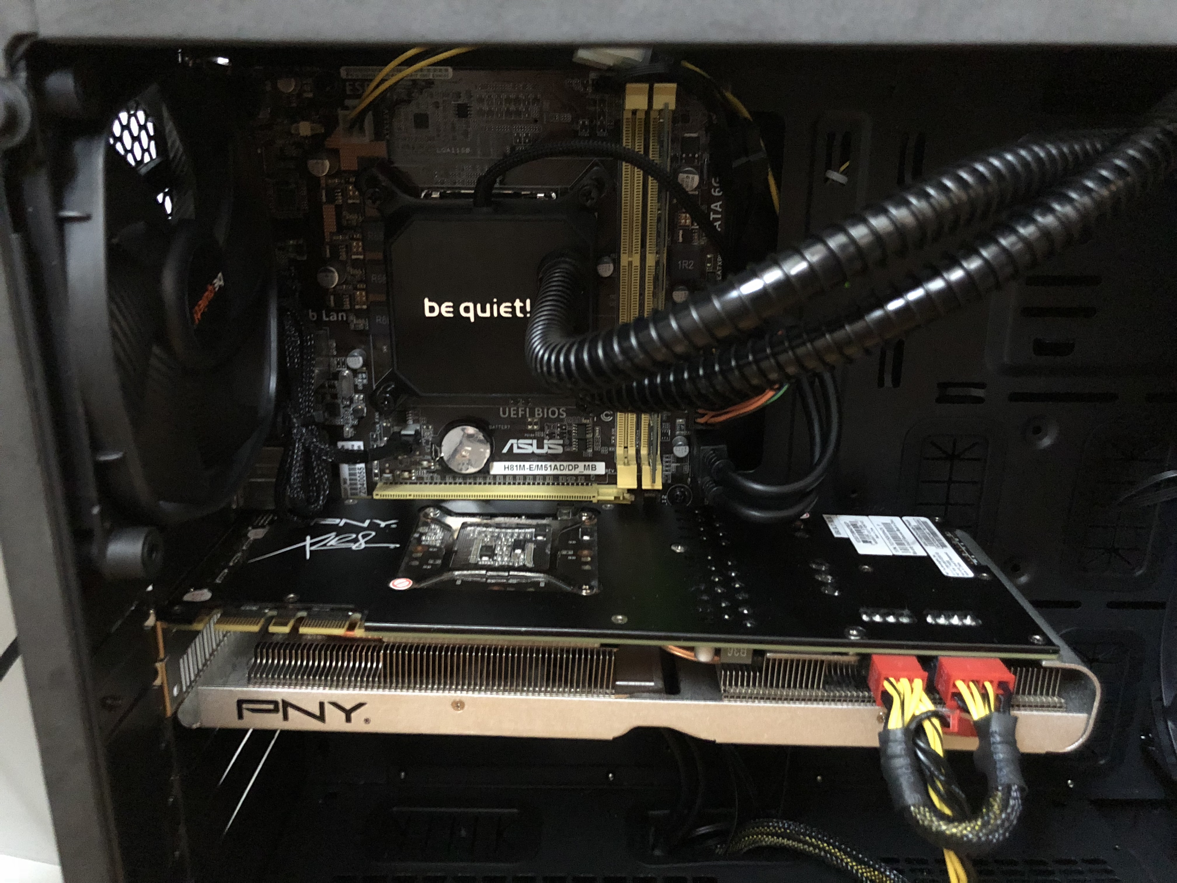

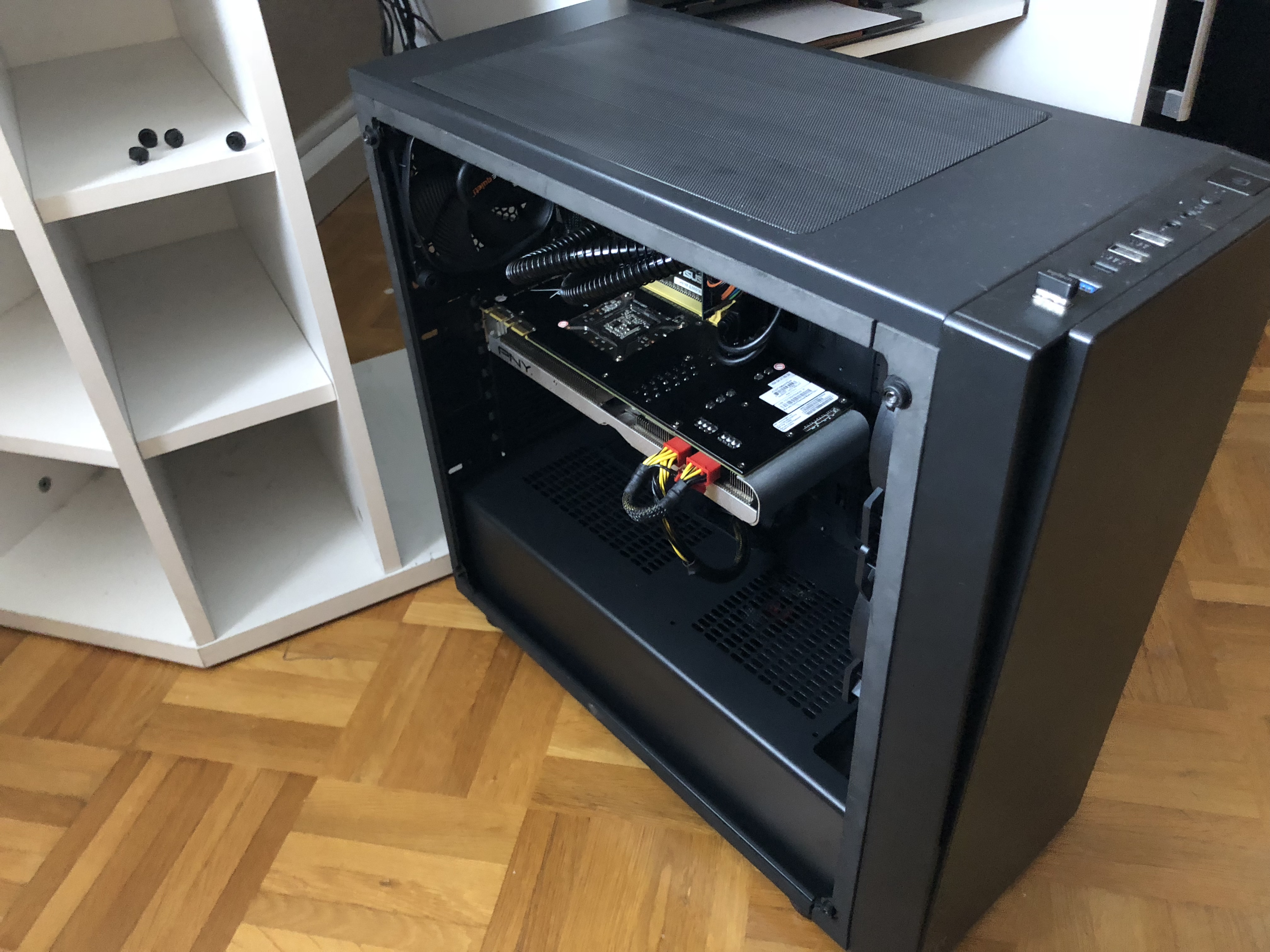

Hallo ComputerBase Community,
aktuelles System (s.Bilder):
I5 4460 3,2 GHZ - Sockel: 1150
H81M - E/M51AD/DP_MB (Mainboard)
GTX 980 PNY
Silent Loop 240mm (Wasserkühlung/Prozess.)
Netzteil 550 Watt
Gehäuse: Thermaltake J21 (Glasseite)
Problem:
Fachhandel hat mir alle bestellten Komponenten eingebaut. Das Mainboard, Arbeitsspeicher, Prozessor u. Netzteil stammten noch von einem FertigPC. Der PC startet allerdings nicht immer (mal gehts/mal gehts nicht). Wenn’s aber angeht dann gut :)
Und wenn’s mal an war u. dann wieder aus, gehts nicht mehr an aber: nach ca. 3-8 Std. schaltet es sich von alleine an.
Anschlüße sind allesamt i.O.
Fachhandel hat Problem erkannt u. mir empfohlen neues Mainboard zu kaufen (Annahme, dass defekt).
Da angeblich keine Alternative mehr auf dem Markt gibt, wo der Prozessor, Graka u. Arbeitsspeicher beim Mainboard passen würden, haben sie mir empfohlen die genannten Komponenten allesamt neu zu kaufen. Jetzt ist meine Frage ob das stimmt.
Ich meine, es würde eig. reichen das Mainboard auszutauschen (Sockel: 1150) und dann einfach alles neu anschließen. Oder liege ich da falsch? Weil ansich reicht mir die Power. Will keine neue Graka oder Proz🤔
Ich hoffe Ihr könnt mir was empfehlen wie ich den PC am besten upgraden könnte.
Freue mich auf Antworten.
PS: RGB ist bis jetzt noch nicht verbaut.
worden. 48A6C017-A21D-4043-89A8-66D47DA79D39.jpegD50B0135-5378-4F53-B764-46056C2FC884.jpegED0D5394-30D3-4008-BC22-768EC12DF1F7.jpeg6D4FCF01-7C5E-44F1-91A9-55F9C6AA0F15.jpeg

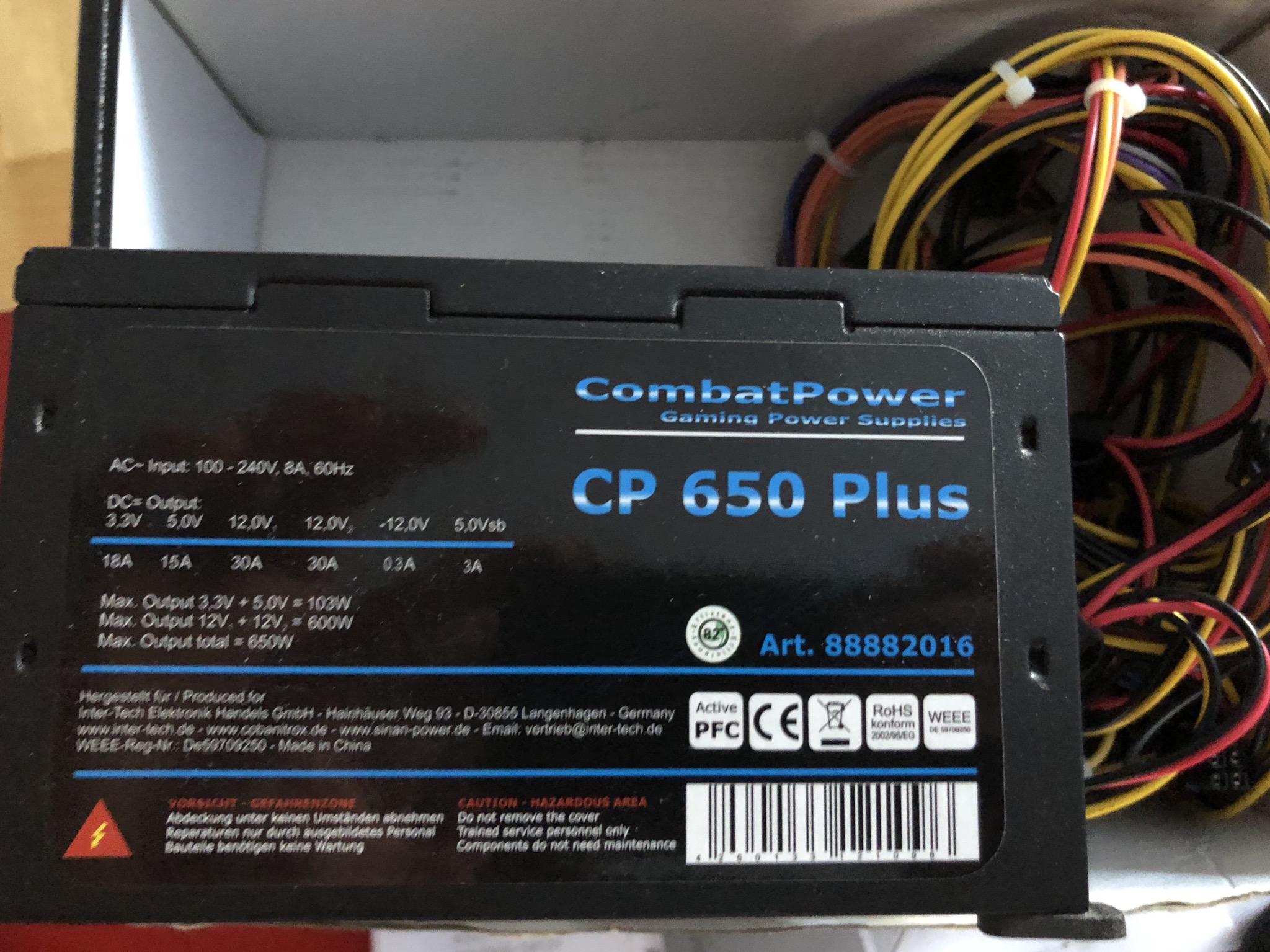

Hab schonmal ein Thread aufgemacht wo man das verbaute (alte) Netzteil sehen kann: https://www.computerbase.de/forum/threads/asus-m51ad-r9-270-aufruesten-genuegend-platz.1589765/
Damals hat mir ein anderer Händler ein anderes Netzteil verbaut (s. Bilder anbei).
Und das neue, habe ich dann aufgrund ästhetischer Gründe durch das alte ausgetauscht. Ich denke aber nicht, dass es am NT liegt, da beide vorher funktionierten.
Wenn’s denn mal startet zeigt es mir das BIOS, F1 und dann Neustarten. Die Uhrzeit ist dann aber immer eine andere - bei Änderung gibt es Crash. Im Moment geht er nicht an, war vor 2 Std in Betrieb und ging 2 Std. bis er sich einfach ausgeschaltet hat. Kann also im Moment nicht checken ob der BIOS aktuell ist.
Aber plausibeler klingt für mich: Mainboard kaputt😂
Joa CP... das ist alles nur kein wirklich gutes Netzteil... Ich tippe auf Netzteil und vllt. ne leere BIOS Batterie, wegen der Zeitprobleme und so.
Einfach ausgehen ist praktisch immer das Netzteil btw. Startprobleme oft auch.
Wie gesagt das CP ist nicht verbaut sondern der hier: https://www.computerbase.de/forum/attachments/img-20160604-wa0002-jpg.562411/
Habe denen im Handel beide vorgestellt und die haben sich für den entschieden.

Das aktuelle Netzteil ist ja genau so schlecht bzw eventuell sogar schlechter als das CP...
Ein aktuelles Straight Power Netzteil wäre empfehlenswert wenn du be quiet treu bleiben willst...

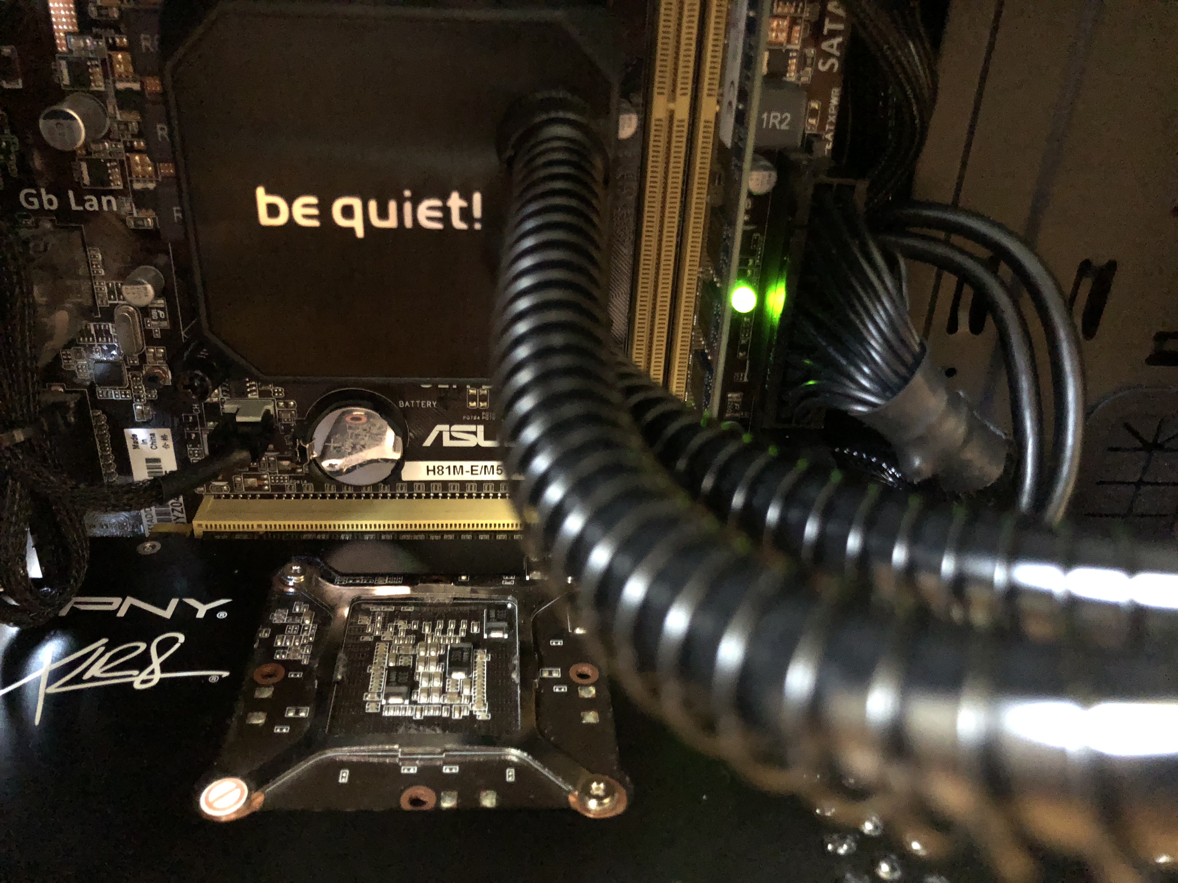

BIOS Batterie habe ich gerade ausgetauscht - geht leider immernoch nichts. Auch Check!
LED vom Powerschalter leuchtet nicht. Vielleicht das Gehäuse (Powerkabel) defekt. Muss ich mal ausprobieren...
Ansonsten leuchtet nur das Mainboardlämpchen (s.Bild)
