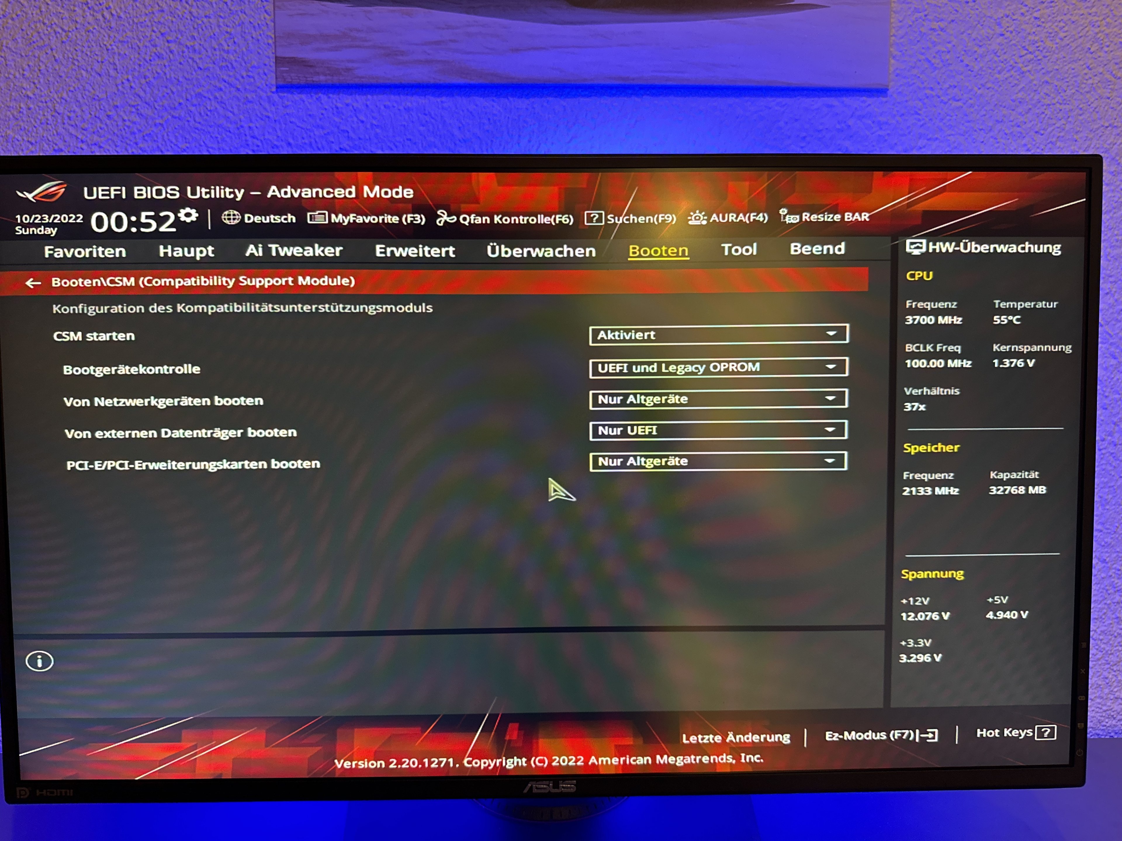

Mach mal ein Screenshot aus dem Bereich, wo du vorhin das CSM umgestellt hast. Da gibt es darunter noch ein paar Optionen. Habe aktuell kein Asus mehr verbaut, daher müsste ich mal schauen, was du dort eingestellt hast.
Im Anhang findest du das Setting
Wie sieht es aus, wenn du CSM wieder auf OFF stellst, startet damit immer dein Rechner? Es geht jetzt nicht um Windows, das ist klar, dass es damit nicht mehr bootet. Aber um zu sehen, ob dann dein Rechner sich richtig starten lässt. Der Bios-Screen müsstest du dann immer angezeigt bekommen und auch ins Bios gelangen.
Schau mal, ob du unter PCIe auch Legacy & Uefi mit auswählen kannst oder ggf. nur Uefi.
Joe58 schrieb:
Da müsste er nur noch bis ins Bios gelangen.
Genau, darum geht es mir, um zu sehen, ob das Problem damit behoben wird.
Möglicherweise hat seine Grafikkarte mit dem Legacy ein Problem.
Ist jetzt aber nur eine Idee, keine Ahnung, ob es was bringt.
Daher einfach mal austesten.
Hier habe ich folgebdes zur auswahl:
  • Ignorieren
  • Nur UEFI
  • Nur Altgeräte
Xhifer_23 schrieb:
Also, das Problem beim Starten besteht weiterhin.
Also hat es mit dem Umstellen auf CSM OFF auch nicht behoben? Denn dann würde das Problem anderweitig liegen und das neu aufsetzen, von Windows würde dein Problem nicht beheben. Natürlich ist es heute sinnvoller mit dem Uefi, aber hier geht es auch um dein Startproblem.
  • Ignorieren
  • Nur UEFI
  • Nur Altgeräte
Einfach mal durchtesten.
Ich meine, dass früher bei mir "Nur UEFI" eingestellt war.
Wäre normalerweise, mit neuer Hardware die richtige Einstellung.
Ganz genau, das Start Problem ist auch mit CSM OFF nicht behoben.
Habe dies jetzt mal auf Nur UEFI gestellt 👍
