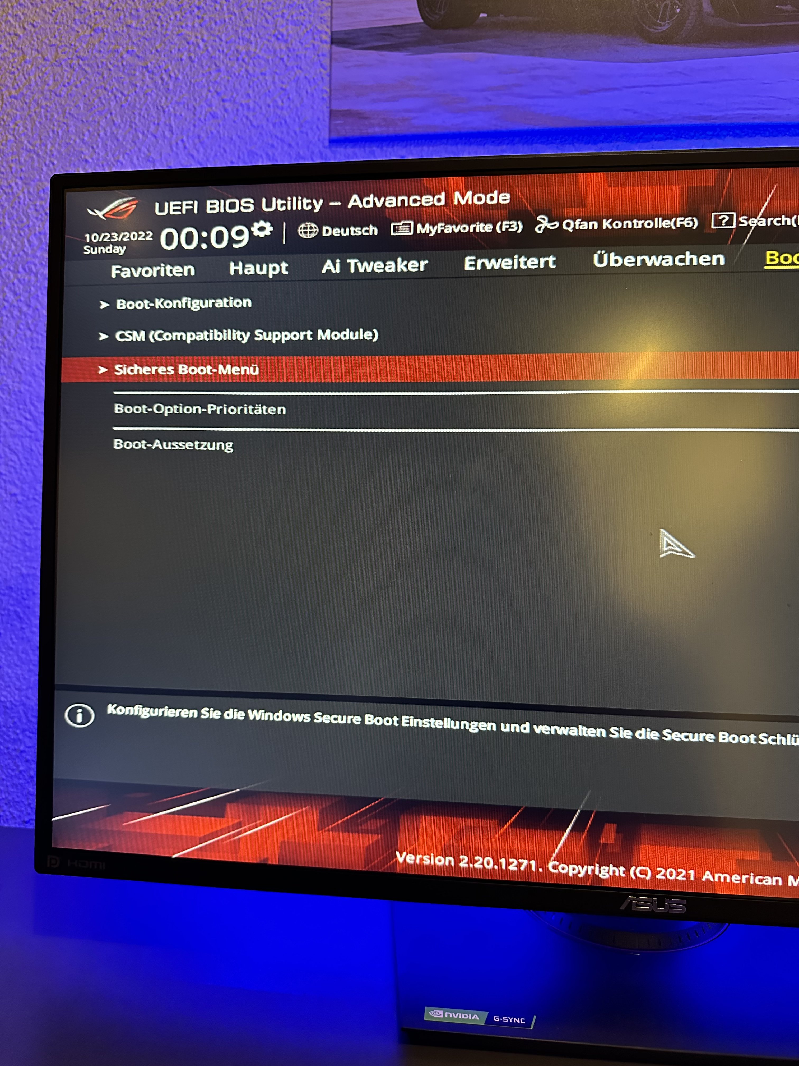

Habe das Bios jetzt gemäss Asus auf die neuste Version gemacht, leider komme ich beim PC Start jetzt nur noch ins Bios und nicht mehr weiter. Kann auch die bootreihebfolge nicht ändern.
Beim Starten vom PC geht er direkt ins Bios ohne dass ich F2 oder Del drücke.
Die Bootreihenfolge kann ich leider nicht anwählen.. diese ist grau hinterlegt (sieht man auf dem bild schlecht)

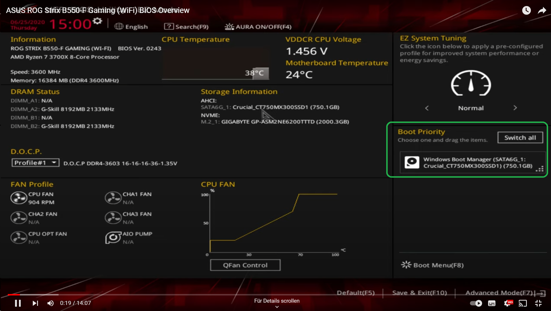

Sieht man überhaupt nichts, die rechte Seite fehlt.
So soll das aussehen, grün umrahmt rechts.

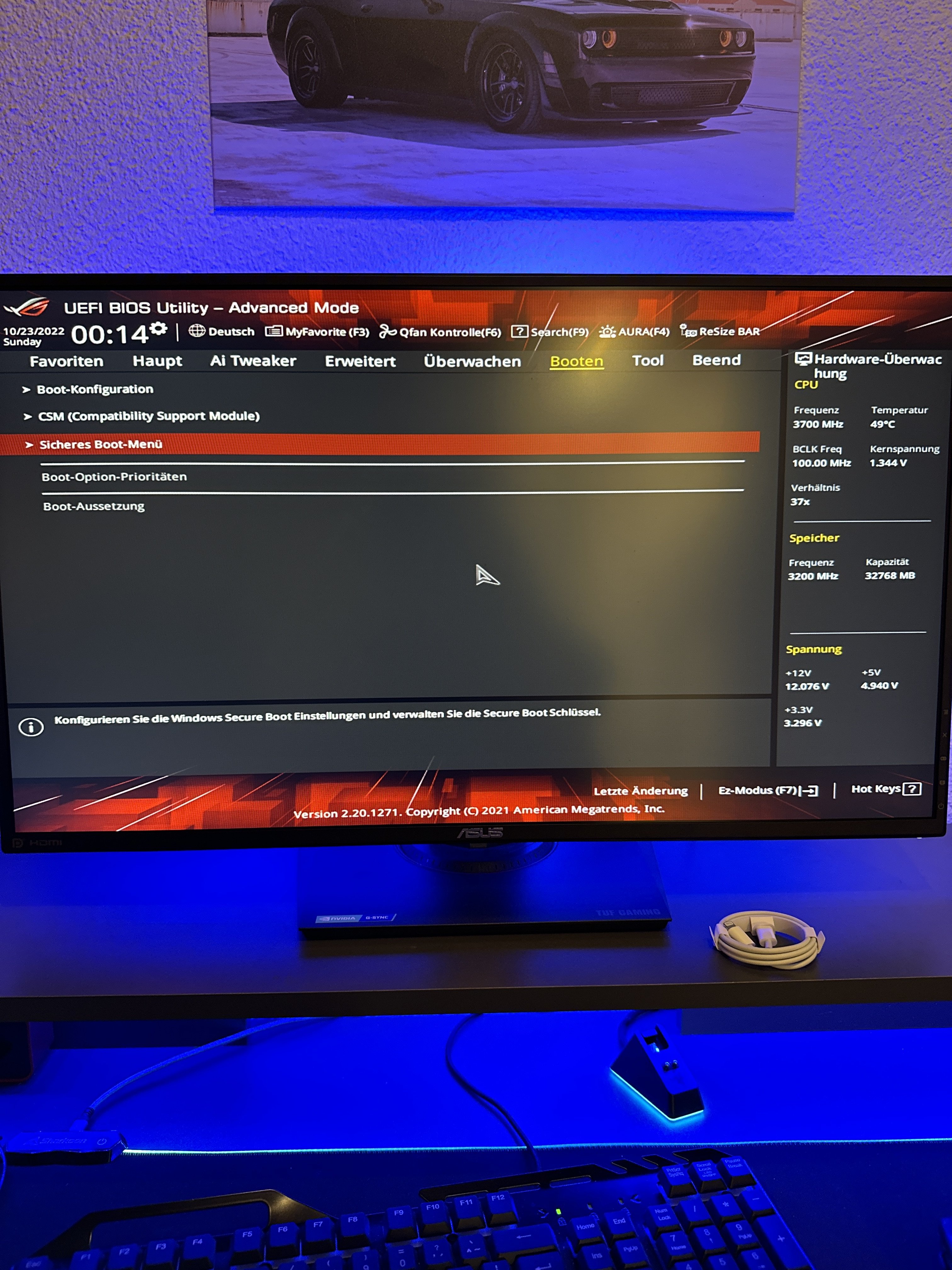

Wenn ich ins Bios komme sieht es so aus:
Bzw, der erste Screen :/

Stell CSM wieder auf ON.
Dein System wurde mit CSM On aufgesetzt und mit dem neuen Bios Update wird nun CSM OFF gesetzt.
Kurz gesagt, du hattest mit dem Legacy-Mode (MBR) dein System aufgesetzt und nach dem Update ist es nun auf das Uefi Modus und erwartet eine GPT Partition. Das lässt sich aber nicht einfach umstellen, weil mit dem Uefi das Windows neu aufgesetzt werden muss. Es gibt aber in Internet Anleitungen, wie es auch ohne neu aufsetzen bearbeitet werden kann. Hierzu kann ich dir nicht helfen, weil ich es im Nachhinein noch nie gemacht habe.
Grund dazu ist, weil die Hersteller jetzt auf das Windows 11 das Bios vorbereiten. Zwar sind diese Einstellungen schon immer mit aktuellen Systemen vorhanden gewesen, aber anscheint hatten einige Leute Probleme damit. Deshalb gehen jetzt die Hersteller die einfachere Variante nach und stellen alles dazu mit einem neuen Update um.
Nur schauen manche Leute, die sich nicht gut auskennen, dann in die Röhre, weil ihnen nicht bekannt ist, das mit dem Update jetzt auf das Uefi umgestellt wurde.
In der Bootreihenfolge werden nur Laufwerke gelistet, worauf gebootet werden können. Mit Uefi ist es das GPT, mit Legacy ist es das MBR und wenn die Partition dazu nicht passt, weil davon nicht gebootet werden kann, dann wird das Laufwerk auch nicht in der Bootreihenfolge erscheinen. Das bezieht sich jetzt aber nur auf Laufwerke, die hierzu auch Bootbar sind.
Reaktionen: Joe58
Danke 1000!! 🥰 Es reichte bereits wenn ich es umstellte (CSM) und speicherte. PC startete gleich automatisch.
