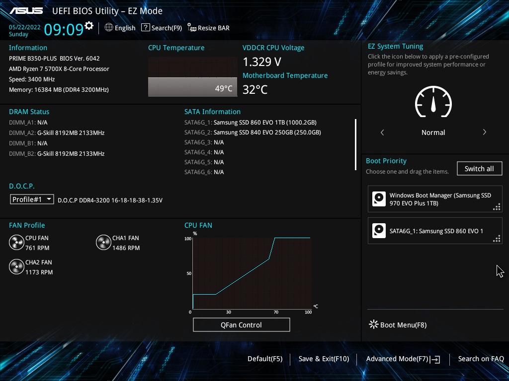

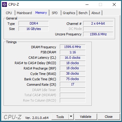

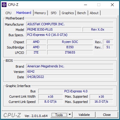

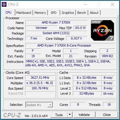

Kannst du bitte einen Screenshot aus dem Bios machen wie er die CPU dort erkennt?
Zusätzlich gern auch CPU-Z.
Würde mich nicht wundern, wenn er die CPU nicht korrekt erkennt oder die Unterstützung nur semi gut funktioniert.
Immerhin ein relativ altes Board für so eine CPU.
Jetzt bei jedem Start so.

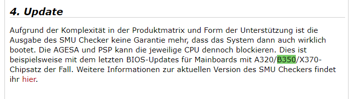

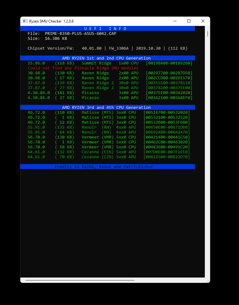

Das vom TE genannte UEFI supported Vemeer, s. Screenshot. Check erstmal die BAT.

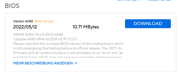

Wie kann das seit dem 05.05.22022 laufen, wenn das Bios erst am 12.05.2022 veröffentlicht wurde?
Habe das gleiche Board mit einem Ryzen 7 2700x, und warte darauf dass die Betaversion als normal eingestuft wird.
@Joe58: Schon mal daran gedacht das es vllt. vorher schon eine Beta-Version gab?
Die Version davor wurde im März hochgeladen.

Ja, hab ich gesehen, da ich das gleiche Board habe, und darauf warte, dass die Betaversionen frei gegeben werden.
