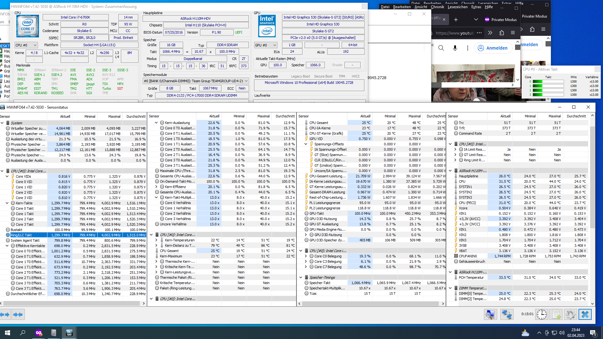

So, nachdem die Kiste den Abend über überhaupt nicht mehr auch nur ansatzweise muckte. Ist sie vor ca. 30 Minuten wieder hochgefahren. Ich hoffe, die Daten auf dem screenshot geben Aufschluss.? Im Hintergrund laufen 2 youtube-Videos, um etwas Bewegung ins System zu bringen...

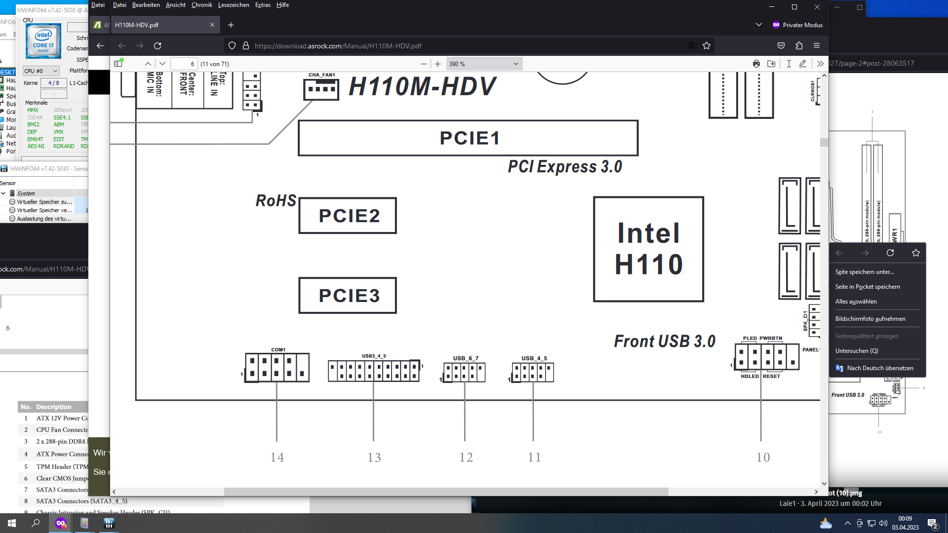

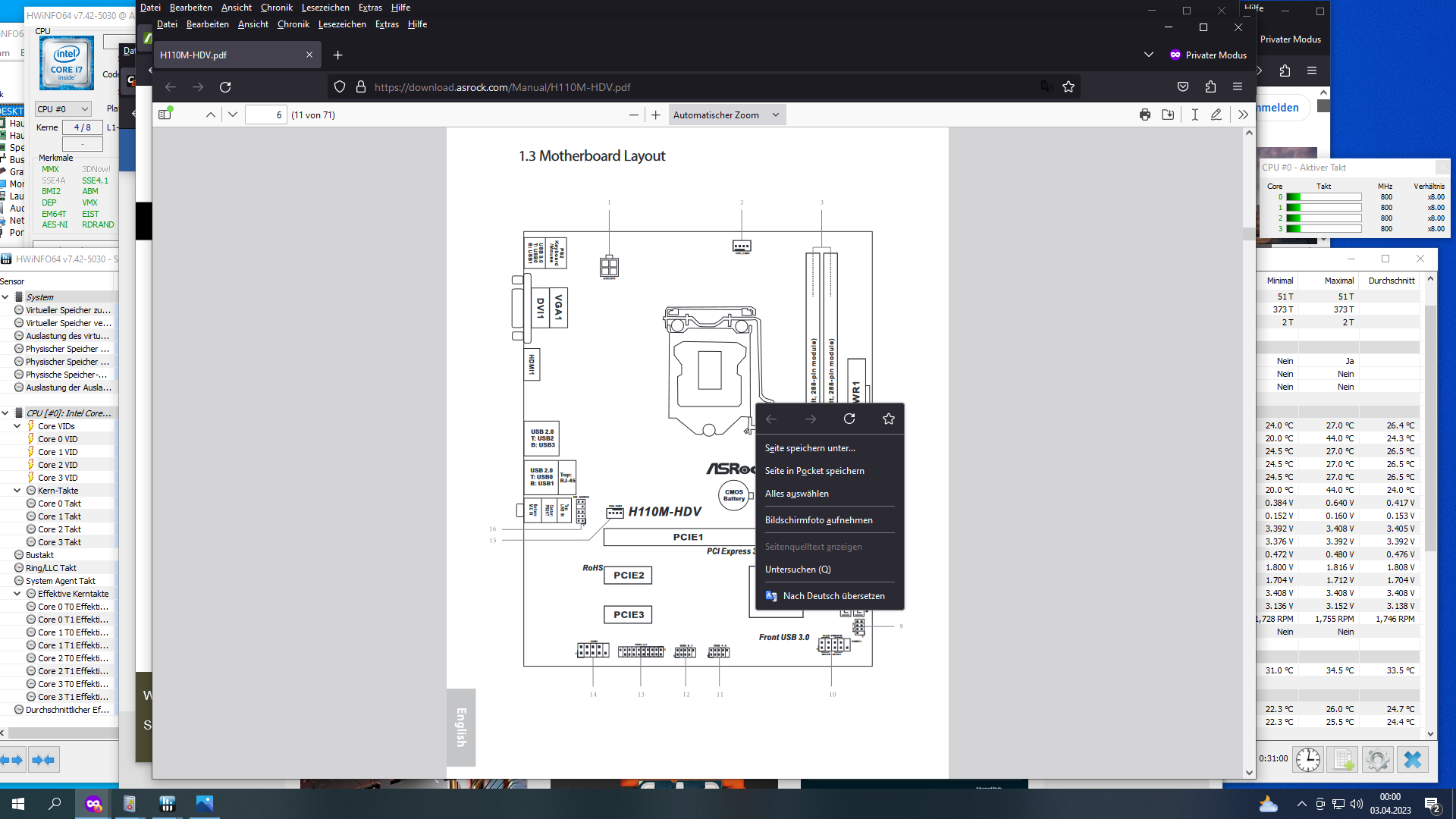

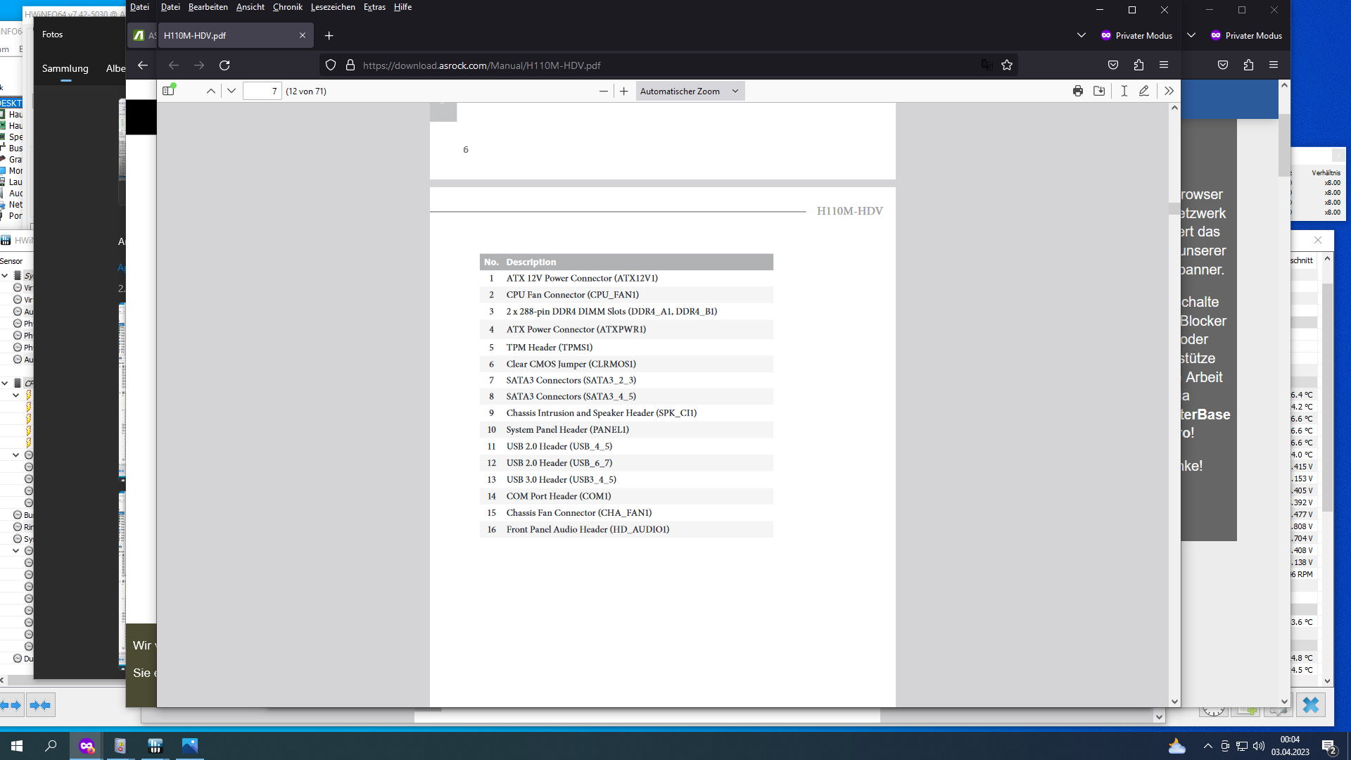

Der Powerknopf ist soweit ich es verstehe nicht abklemmbar.
10, 11 und 16 sind bei mir mit Steckern belegt. Powerknopf steht da nicht.
Ja, jetzt hab ich es auch gesehen...PWBTN
Ich hatte den Stecker vorhin auch schon abgehabt und somit alle Stecker weg. Ab danach muckte der Rechner gar nicht mehr...Speziell dieser Stecker ist insofern ein Problem, als das sich dieser Block in Einzelteile zerlegt hat (oder immer so war?). Jedenfalls war es mühsam, die Stecker einzeln überhaupt wieder auf die Pins zu bekommen....Mittlerweile habe ich alle Stecker jedenfalls wieder drauf und aktuell läuft die Kiste...ich nutze sie gerade für die Kommunikation hier
Falls ich weitere screenshots vom HWinfo liefern soll...bin fleißig am "screen-shotten". Läuft ja aktuell schon seit 45 Minuten.

Sorry, dass ich jetzt hier die ganzen Bilder hochgeladen habe. Vielleicht kann ja jemand anhand der Werte irgendwas entschlüsseln.

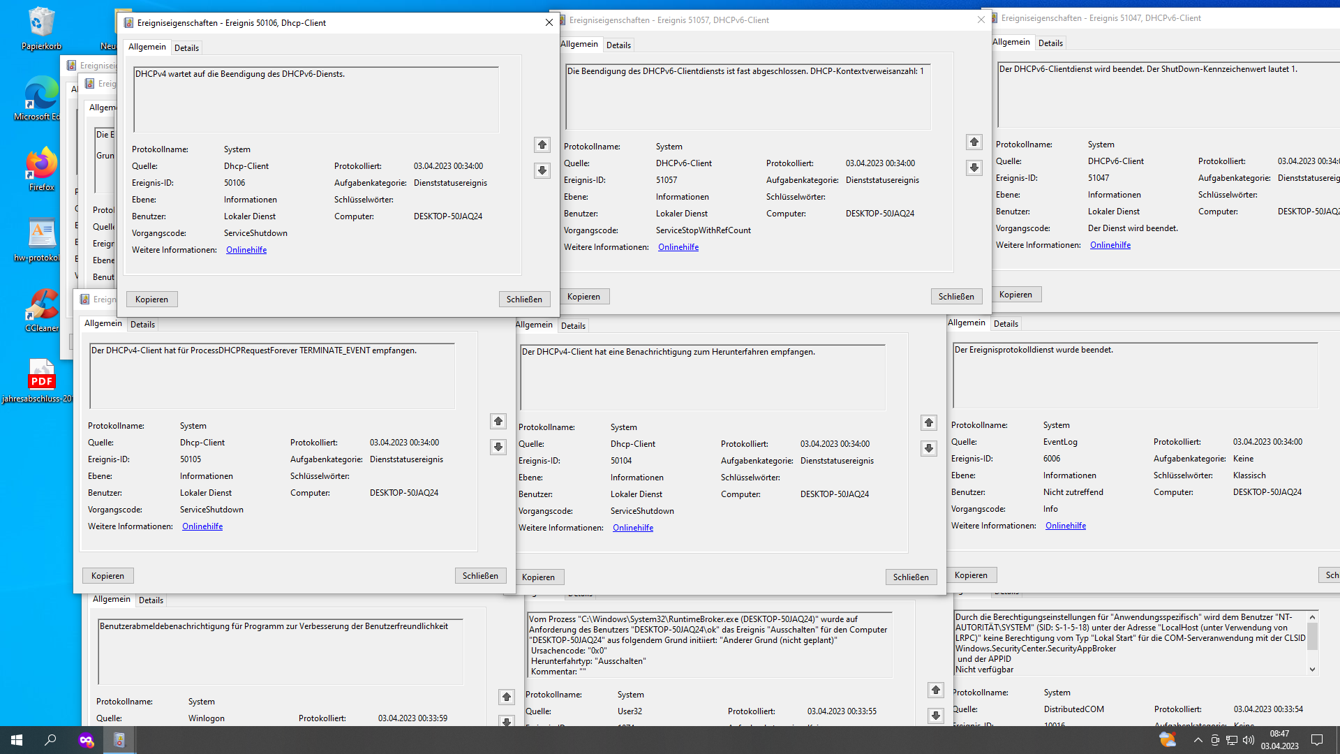

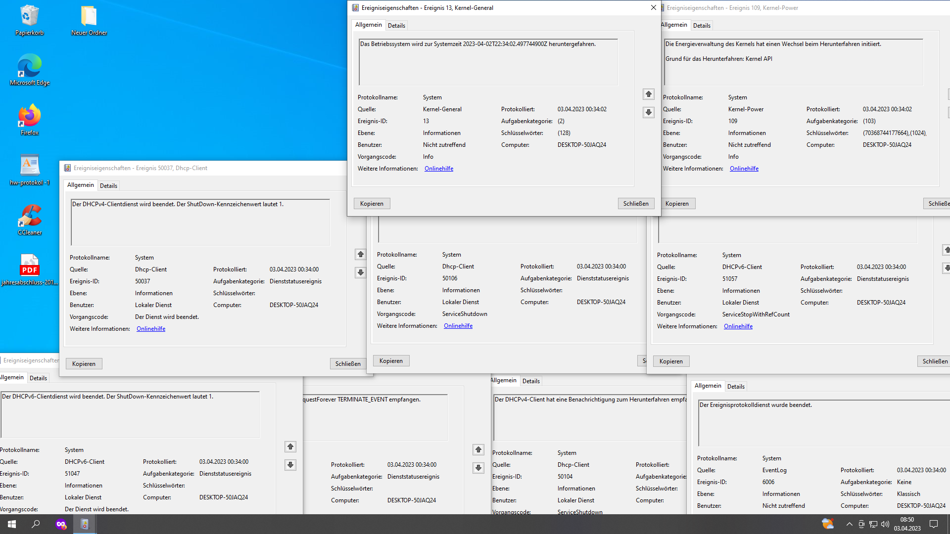

kurz nach meinem letzten Beitrag, stürzte der PC dann wieder ab...habe ich schon erwähnt, dass mir das teilweise vorkommt wie bei "versteckte Kamera"? Wie auch immer, hier screenshots der Ereignisanzeige...Der Bildschirm war übrigens schlagartig schwarz, also kein Ansat von "blau mit runterfahr-Hinweis"

Es wäre toll, wenn mal jemand das HWinfo Protokoll auswerten könnte...
Da gibt's nicht viel "auszuwerten" fürchte ist, der Rechner war wohl 'ne Stunde im Leerlauf - mehr oder weniger - mit maximal 51 Grad CPU-Temperatur. Wie sieht's denn bei Belastung aus, z. B. mit Cinebench oder prime95?

Das hier in screenshots belegte HWInfo Protokoll entstand, während ich in diesen ca. 70 Minuten hier online war - also mit diesem PC. Im Hintergrund hatte ich durchgehend 2 youtube-Videos laufen... ich machte also screenshots, stöberte in der Ereignisanzeige, surfte auf Seiten, auf denen vergleichbare Problematiken beschrieben sind...
