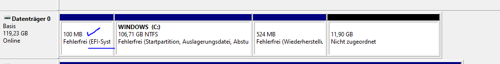

Eine Möglichkeit das zu überpüfen wäre in der Datenträgerverwaltung.
Wenn du hier eine "EFI-Systempartition (100MB in der Regel- Bild) hast,
ist Windows im UEFI(GPT) Modus installiert.
Dann könntest du auch den Ultra Fastboot (GOP) aktivieren, falls aus.

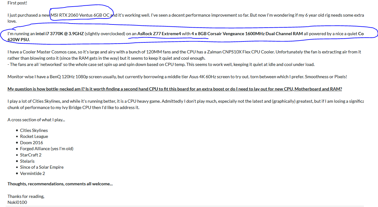

Hab eben kurz im Netz geschaut, da gibts Leute die eine RTX 2060 auf dem Z77 Extreme 4
am laufen haben.

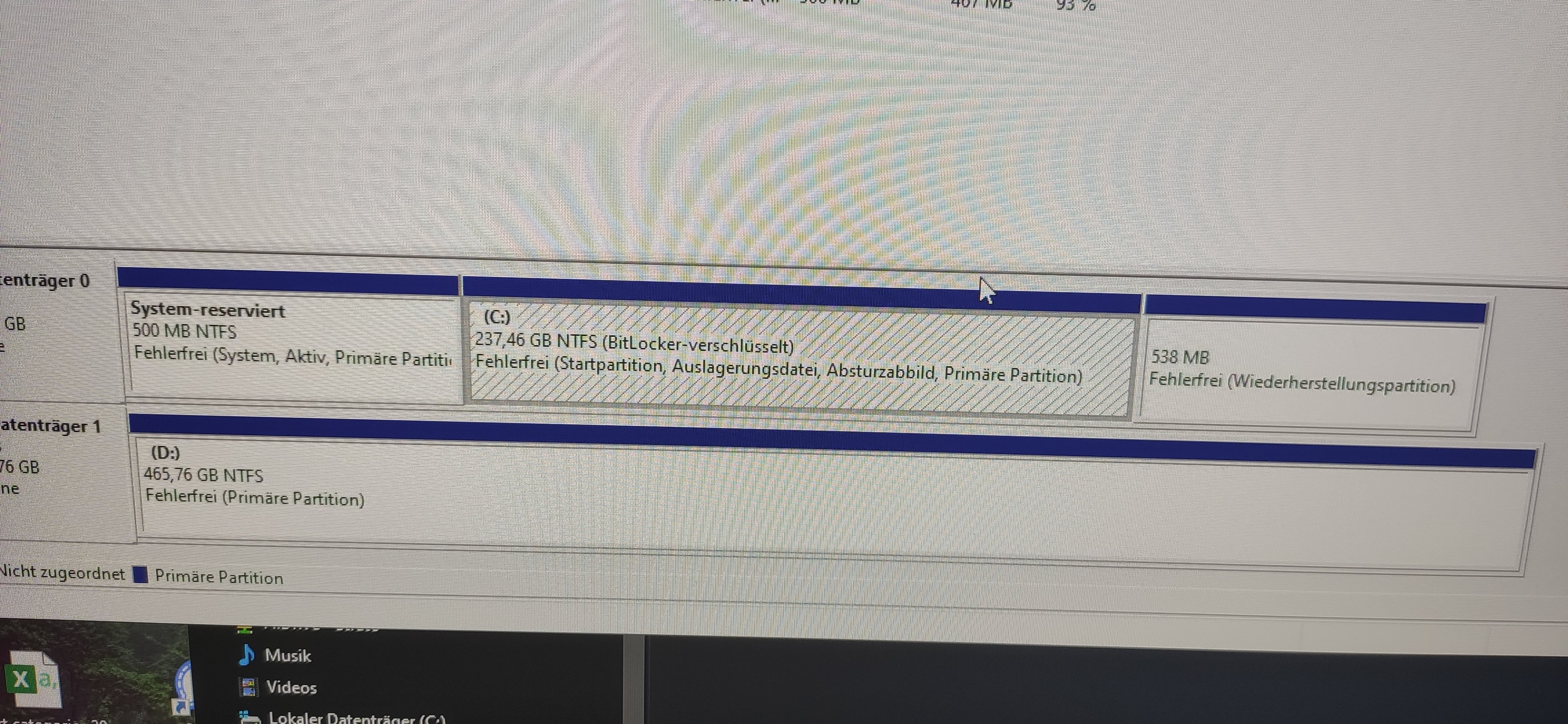

@Nickel ich habe nun alles getestet. BIOS Update auf die 2018er version. Das EFI habe ich nicht in meiner Datenträger Verwaltung stehen. Wenn ich Fast Boot aktiviere ist er 1x gestartet mit der OnBoard Grafikkarte. Danach hat er die Festplatte nicht mehr gefunden. Hab dann einen Reset gemacht. Fast Boot aktiviert und nun springt er sofort ins UEFI Setup wenn ich ihn einschalte. Multimonitor usw. Hat auch nichts gebracht.
Wäre es möglich das es damit zu tun hat das ich Mal BitLocker aktiviert hatte?

Wie gesagt, vllt will das VBios der Grafikkarte unbedingt UEFI-GOP vom Mainboard UEFI(Bios).
Das wäre in deinem Fall: "Ultra Fastboot". Fastboot alleine lädt nicht den UEFI GOP Treiber.
Mit "Ultra Fastboot" wird dein System nicht booten können,
da du eine Installation im MBR-Partitionsstil hast.
Bei dir ist also CSM An und MBR Installation und somit bist du im Bios Legacy.
An BitLocker liegt das nicht.

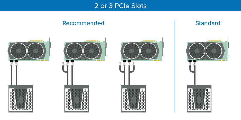

Und wenn die neue Grafikkarte zwei Anschlüße hat zur Stromversorgung,
dann nimm auch 2 Kabel vom Netzteil zur Grafikkarte (Bild - Recommended/Empfohlen)

Die Grafikkarte habe ich mit zwei Kabeln versorgt :)
