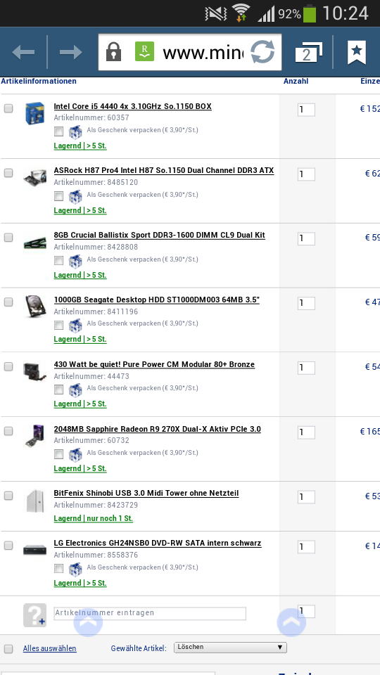

Was mir jetzt so spontan einfällt wäre Call of Duty Warzone (dann auch neuere Teile von CoD), The Witcher 3, GTA V (oder später GTA 6). Ich sag mal so. Mein jetztiger PC ist der auf dem Screenshot. Mit dem kann ich alles problemlos auch in höheren Grafikeinstellungen zocken. Nur bei Planet Coaster kam der mal auf seine Grenzen. FPS sind bei fast allen Spielen bei 80-100. Gibt nur manchmal Spiele wo der komischerweise nicht über 30 kommt. SSD wurde nachträglich nachgerüstet

Wenn du prinzipiell mit dem System zufrieden bist und nur mit ein paar Spielen probleme hast, kannst du ja mal schauen, was limitiert: Klick. Ggf. langt es ja nur einen Teil aufzurüsten bis sich der Markt wieder normalisiert.
Feste 30 FPS hört sich nach Framelimiter oder VSync an.

@BobbyS : und weil noch niemand deine Frage nach der Einstufung der Grafikkarte in deinem system beantwortet hat: die ist in bezug auf die Anforderungen aktueller grafikintensiver Spiele jenseits von gut und böse, Bereich "unterste Einsteigerklasse", faktisch aufgrund des kleinen Speichers unbrauchbar
