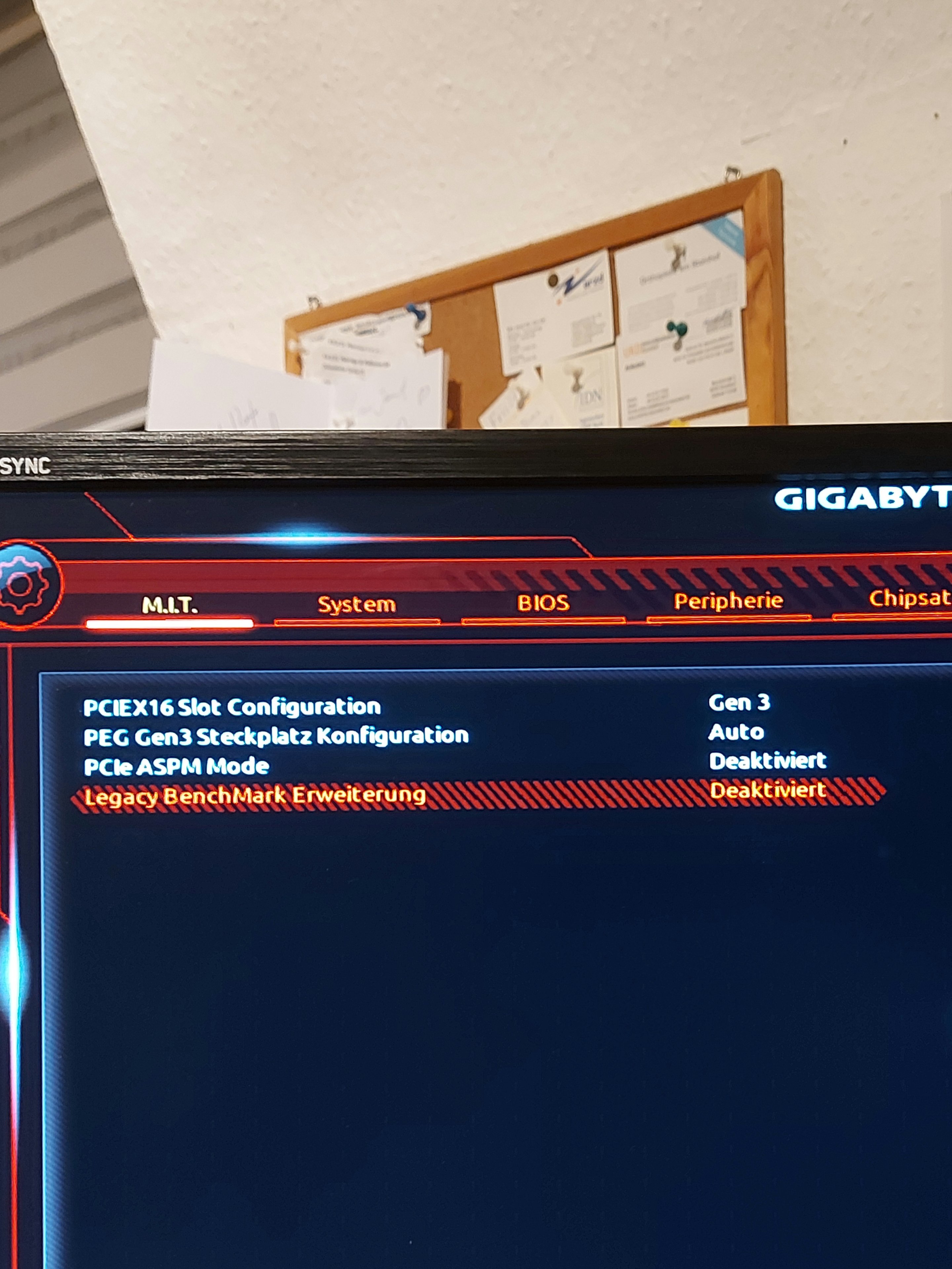

Könntest mit der anderen Karte mal ins BIOS gehen
und den PCIe Link Speed von"Auto" auf "GEN3" stellen.
Die CPU kann PCIe GEN4 aber das Mainboard wohl nicht.
Mach das mal mit PCIe auf GEN3 stellen statt Auto.

- Aug. 2017
- 61
Gemacht, und passiert immer noch nichts.
