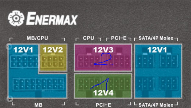

Das Netzteil ist MultRail, schließ die Karte mit zwei separaten Kabel
jeweils an12V3 und12V4 an.
Die Karte sollte aber trotzdem erkannt werden.

Die Karte hat 3 8PIN, dann einmal ein Y-Kabel nehmen oder eben drei Kabel
aber hauptsächlich auf 12V3 und12V4 verteilen.
Eine Rail davon zapfst du dann doppelt an.
So habe ich auch angeschlossen. Fährt trotzdem nicht hoch.

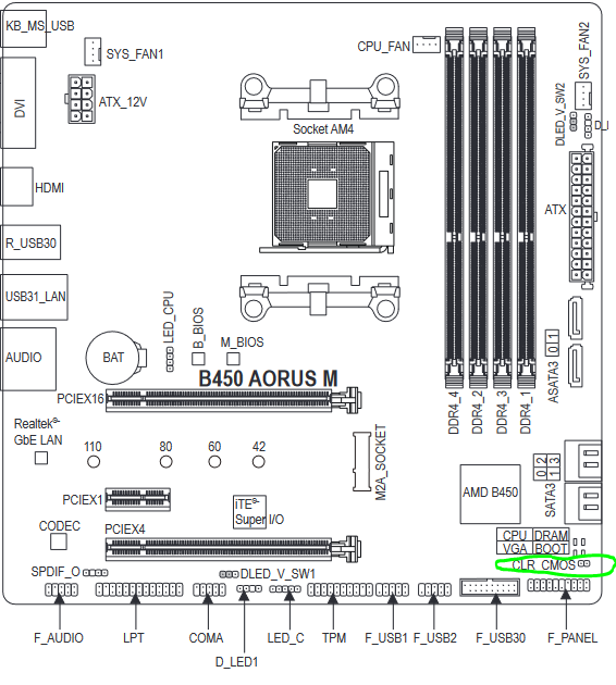

Moment, PCIe3/4 könnte Probleme machen...
Unten rechts sind die Pins.
Gerät vom Strom trennen und die PINs mit einem Schraubenzieher
ein paar Sekunden überbrücken.

Leider hat es nichts gebracht. Alles leuchtet und dreht sich, mehr aber auch nicht
