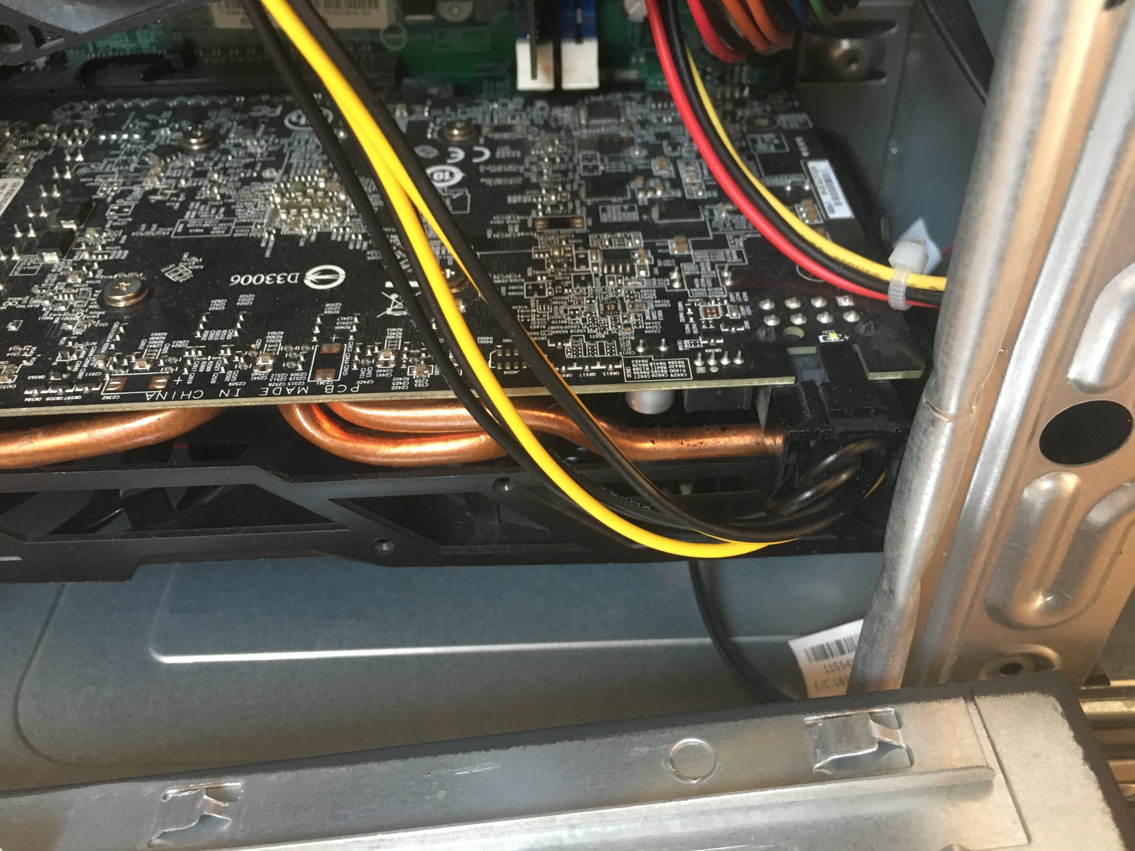

ich hatte mir vor längerer Zeit eine RX 590 gekauft. Als ich versuchte, diese auf mein Mainboard anzustecken und mit dem 4pin zu versorgen, ist mir beim Starten des PCs aufgefallen, dass er, wenn er startet, nicht mehr beim bios piept. Das macht er sonst immer beim Starten. Wenn ich dann versuche, per HDMI Kabel den Bildschirm anzuschließen, bekomme ich kein Signal. Auch nicht mit der onboard Grafik. Also versuchte ich, die Grafikkarte in einem PC meines Freundes zu testen. Dort hatte sie dann funktioniert. Weil ich dachte, es könnte an dem Netzteil liegen, dass es zu wenig Leistung hat, habe ich es mit dem meines Freundes probiert. Auch das funktionierte nicht... Das Mainboard in meinem PC stammt aus einem älterem Lenovo All in one Pc. Ich weiß nicht, was ich machen soll. Soll ich mir einfach ja einen komplett neuen Pc kaufen? (Netzteil, Mainboard, CPU, RAM) oder was soll ich jetzt noch ausprobieren? Ich freue mich auf eure antworten und bin gespannt.

Mit welchem 4 Pin ? der 4pin stecker ist für das Mainboard, Grafikkarten Benutzen einen 6 oder 8 pin Stecker
Es gibt kein 4-Pin Kabel für Grafikkarten. Es gibt 6+2-Pin Kabel. Mach mal bitte ein Bild deiner Vekabelung.

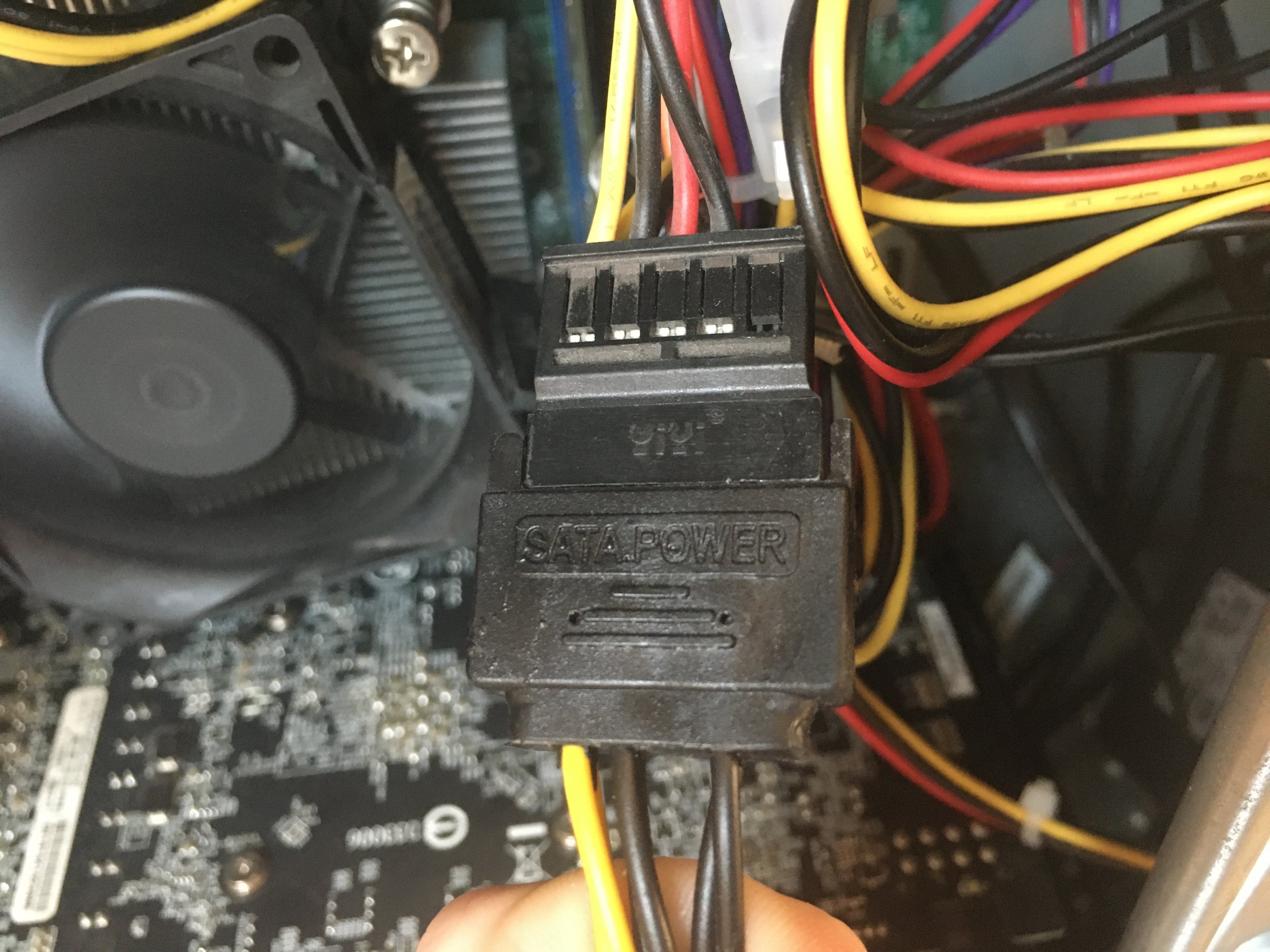

Sorry, ich meinte natürlich den 6+2 Pin. Ich habe mir, weil es einen Stecker an meinem Netzteil nicht gibt, einfach einen Adapter für ein freies SATA Strom Kabel gekauft. Das Kabel funktioniert auch, wie in dem anderen PC getestet. An Netzteil liegt’s aber auch nicht, weil ich das auch schon getauscht habe.

adapter... ohjee
nt ohne 6+2 pin...
und das auch noch bei dem stomsaufenden ladenhüter.
was für ein chinaböller ist denn das ?
mach mal nen bild von dem aufkleber.

Eine Graka benötigt ganz andere Power als eine HDD/SSD. Ich glaube nicht, dass das so funktioniert.
Finger weg von solchen Adaptern, gleich gar nicht bei ner 590er.
Deine 1. Baustelle wäre der Netzteiltausch
Mehr können wir nicht sagen weil du keine vorhandene Hardware gepostet hast.

Darkblade08 schrieb:
Oh ha. Bitte schmeiß den Adapter raus. Die RX590 kann hohe Lastspitzen erzeugen. Damit kommen viele OEM Netzteile nicht mit klar. Schon gar nicht, wenn man solche Karten per Adapter an diese NTs anschließt.
