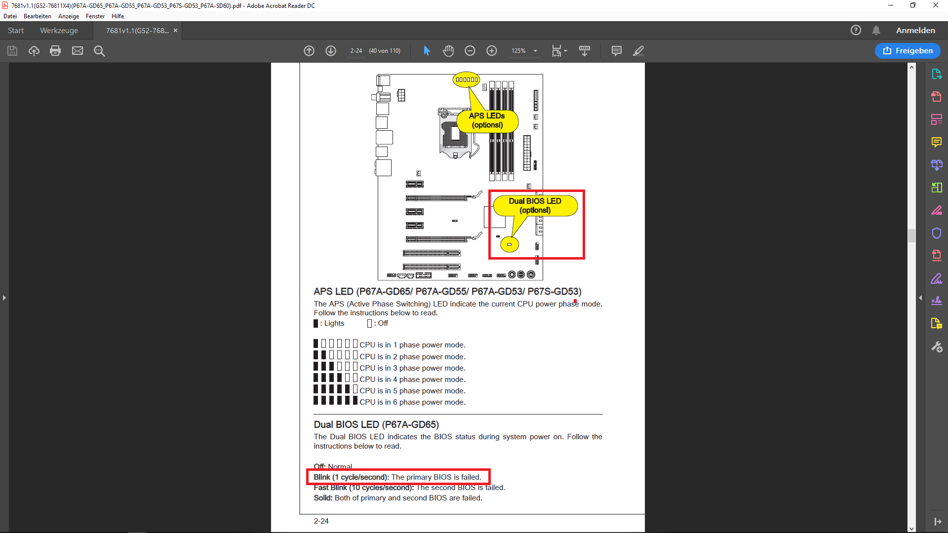

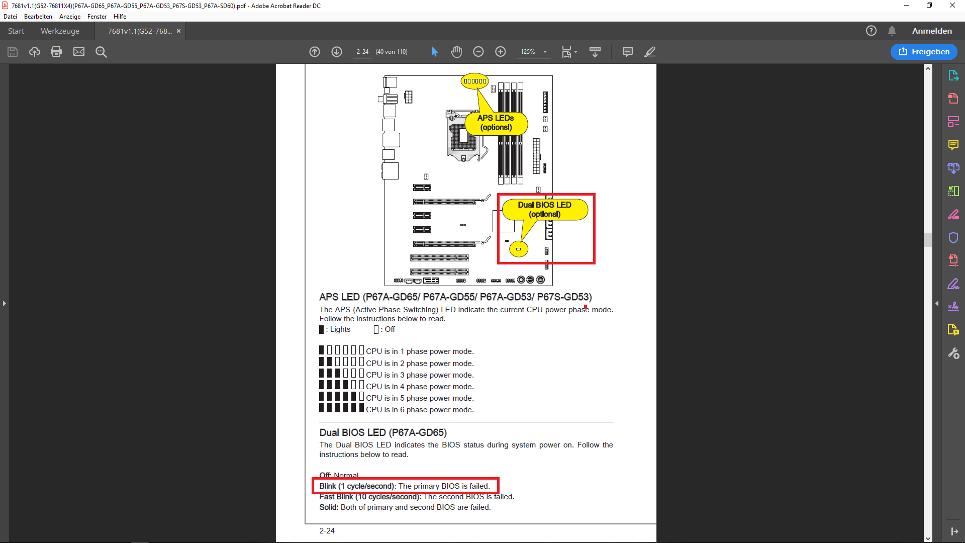

Auf deinem Video sieht man eine blaue LED Blinken. Im Handbuch steht dazu folgendes:
"Dual BIOS LED (P67A-GD65)
The Dual BIOS LED ndcates the BIOS status durng system power on. Follow the
nstructons below to read.
Off: Normal.
Blnk (1 cycle/second): The prmary BIOS s failed
Fast Blnk (10 cycles/second): The second BIOS s faled.
Sold: Both of prmary and second BIOS are faled
Laut der Aufschrift auf deinem MB hast nämlich das GD65 und kein GD35, was ich nichtmal gefunden habe. Evetuell hilft ein BIOS Reset.

Mir ist noch die Blaue blinklende LED in deinem Video Aufgefallen! (Mist zu langsam);-)
Also das Blinken ist weg nach einem Druck auf Bios reset und cmos reset. Auch mit und ohne gpu brachte leider keine ergebnisse. Alles läuft aber es bootet nicht.
