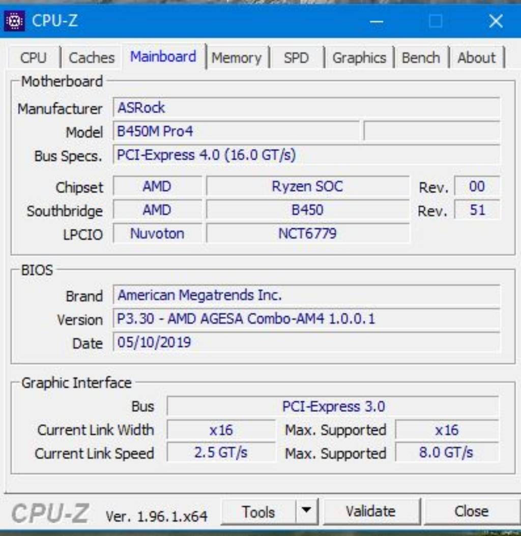

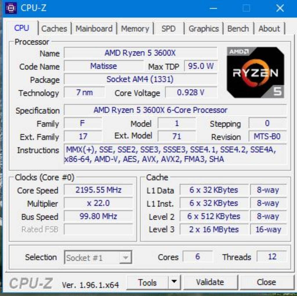

Hatte auch nach CPU-Z Screenshots gefragt und welche bekommen, siehe Anhang.
(Board scheint BIOS Version 3.30 zu haben)
