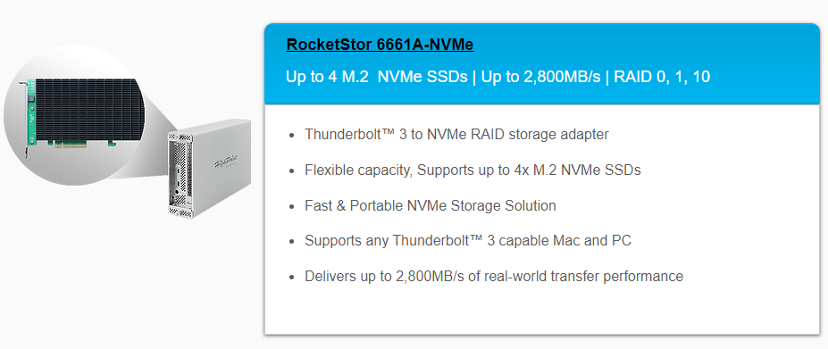

Sowas wäre auch noch möglich, Thundebolt findest du mittlerweile auf einigen Platinen.
https://www.highpoint-tech.com/rs6661-catalog
