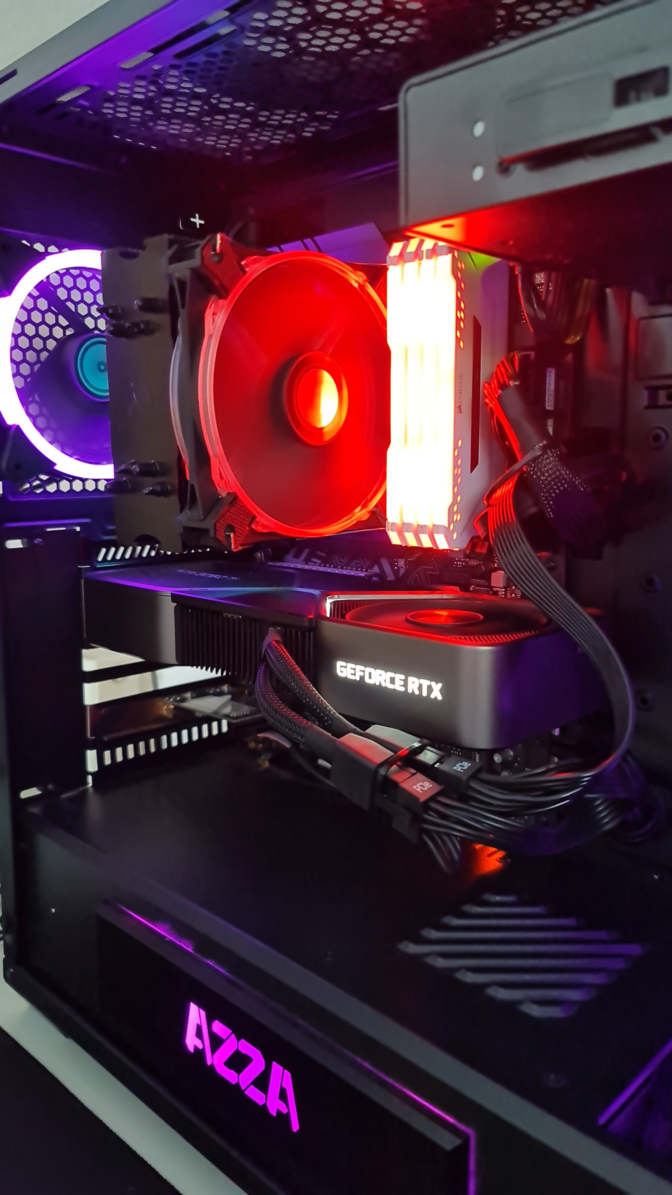

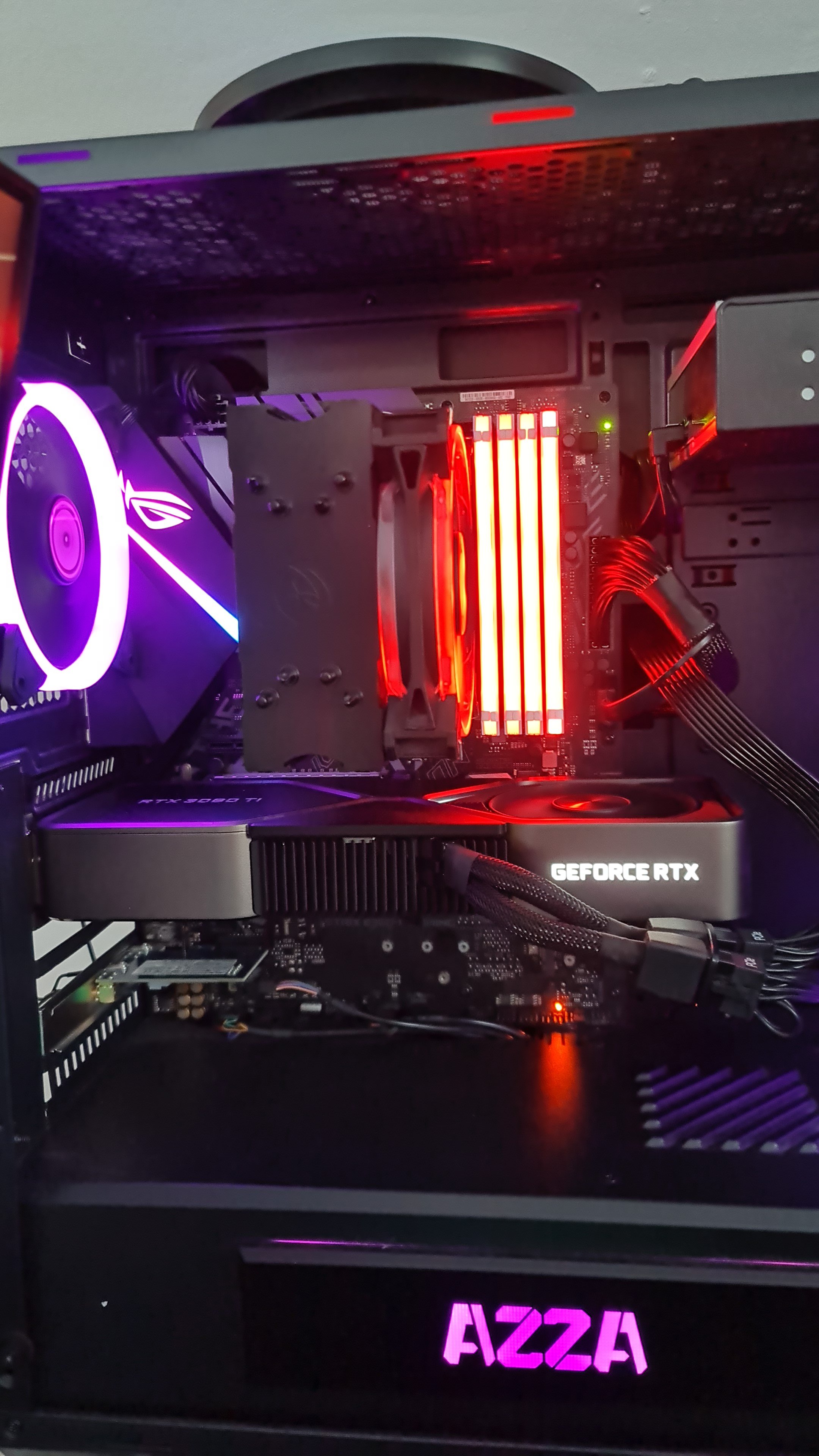

OK, sieht schon mal gut aus.
Hast du PASTE oder PADS drunter ?
Hattest was von Pad geschrieben ... hoffe nicht.
Welches AZZA Gehäuse ist das ? oooops - steht oben. Alles klar, Airflow sollte nicht super schlecht sein.
Hast du die Frames gelockt bei der Graka ? z.B. mit MSI Afterburner auf 142fps max. - gibt eine schöne glatte Frametime. Und entlastet die Karte auch !
Undervolting ist beinahe ein muss bei der Karte - die wird ordentlich heiß !!
Ja habe von Thermal Grizzly dieses Carbon Pad drauf, schlecht?
Azza Gehäuse auch nicht der Burner wie ich rauslesen konnte..

Die CPU ist zwar verlötet, wird aber laut CB-Review trotzdem ziemlich heiß.
Ein vernünftiger Kühler könnte da Abhilfe bringen.
Ob du tatsächlich drosselst aufgrund der Temperatur könntest du halt auslesen.
Tarkaan21 schrieb:
Den cpu kühler habe ich verbaut, meiner hat komischerweise aber nur einen Lüfter auf der rechten Seite verbaut?
Du hast den Leto RGB nicht den PRO.
Ne TDP-Angabe macht der Hersteller aber scheinbar grundsätzlich nicht.
Ist auch "Heatpipe Direct Touch" Grütze um nen Heatspreader zu sparen.
Muss keine AiO sein, gibt auch hochwertige Luftkühler.
