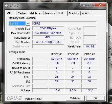

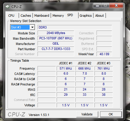

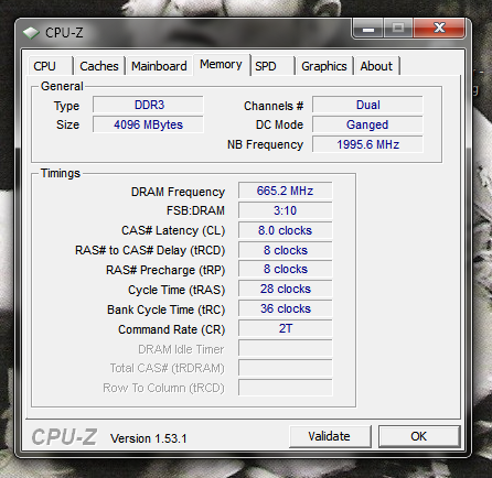

Wenn das alleine nicht hilft, die Timings zusätzlich (zu den von Hanne genannten Einstellungen) auf 8-8-8-28-36 einstellen.
Danach bitte noch ein Screenshot von CPU-Z (Reiter Memory und SPD) machen. Ebenso Memtest86+ laufen lassen, ob noch Fehler gefunden werden.

Sollte das auch nicht gehen, Timings auf 8-8-8-28-38, Spannung der RAM auf 1,65V.
Und die Memtest86+ Prüfung nicht vergessen.
...und die RAMs sollten in Bank 1+2 oder in Bank 3+4 eingesetzt sein - nicht etwa in Bank 1+3 oder 2+4 -
versuchs mal in Bank 3+4 - bei 8-8-8-28 / MA Timing 2T / 1,6V ( 1,65V ) TRFC = 110
oder 7-7-7-24 / 2T / 1,65V in Bank 3+4
und setz die RAMs in umgekehrter Reihenfolge ein - den von Bank 3 in Bank 4, den von Bank 4 in Bank 3
auch mal "Flexibility Option" = enabled setzen - aber nur, wenn andere Einstellungen nichts bringen

Hatte die Riegel jetzt über Nacht mal mit 8-8-8-28-38 laufen lassen. FEHLER!
Hab dann jetzt mal auf 1066 umgestellt und siehe da 6 Std. ohne Fehler.
Denk mal ich werd die jetzt mal so lassen und kucken ob die jetzt stabil bleiben.
Mich würde nur mal interessieren woran das liegt.
simpel1970
Fleet Admiral
- Apr. 2009
- 16.274
Qeetux schrieb:Hab dann jetzt mal auf 1066 umgestellt und siehe da 6 Std. ohne Fehler.
simpel1970 schrieb:...das ist ein ziemlich sicheres Anzeichen für Inkompatibilität. Ansonsten sollte der RAM nämlich mit den Herstellerspezifischen Einstellungen laufen.
Jetzt teste erst einmal den Praxisbetrieb, ob du nun keine Probleme mehr hast.
