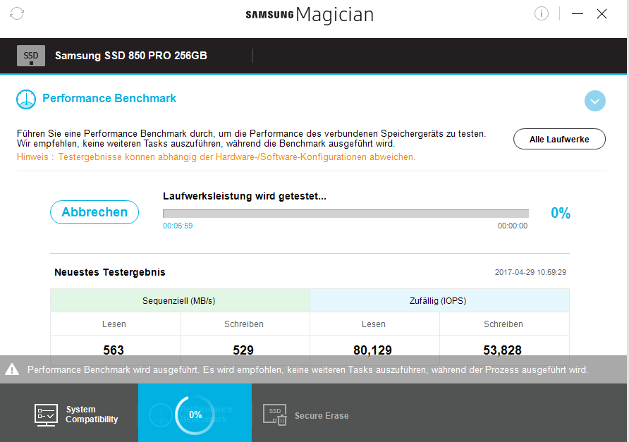

Mein System startet mal und mal nicht. Mal wird gesagt, kein Bootfähiges Medium
Mal startet das System und es läuft stabil und schnell. Magician zeigt gute Werte.
Nächstes mal startet das System langsam und jeder Zugriff auf die SSD dauert ewig.
Zugriff auf die WD geht schnell. Benchmark auf die SSD bricht ab.

Magician braucht ewig für nen Test und bricht meistens ab.
Mittlerweile startet das System immer noch. Jedoch ist jeglicher Zugriff auf die SSD extrem langsam. Auf die normale Festplatte geht der Zugriff auf Fotos oder Vid recht gut.
SSD defekt? Anzeichen dafür härten sich.

Sry erst einmal für das Posting Chaos. Keine Ahnung was da los war, ich habe nur ein PIC vom Magician gepostet.
Was ich getan habe seit gestern habe ich notiert. Heute morgen nur Neuboot. 4 x bisher.
System startet länger als normal, jedoch schneller als mit normaler Festplatte etwa 1 Min.
Zugriff auf SSD ist langsam
Magician läuft nicht durch. Nach über 5 Minuten nicht durch und zum Schluss Abbruch wegen Fehler.
