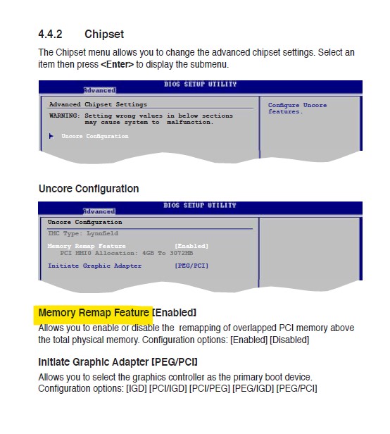

Ich dachte du hast den Link durchgelesen? Da steht doch eindeutig :
unter Maximaler Speicher hat hat normalerweise eine 0 zu stehen oder das Häkchen ist nicht gesetzt. Wie das auszusehen hat zeigen die Bilder. Sollte es nicht so sein, bitte ändern und neu starten.
Und im Bild ist auch zu sehen das da eine 0 steht und kein Häckchen gesetzt ist. So sieht das bei mir übrigens auch aus.

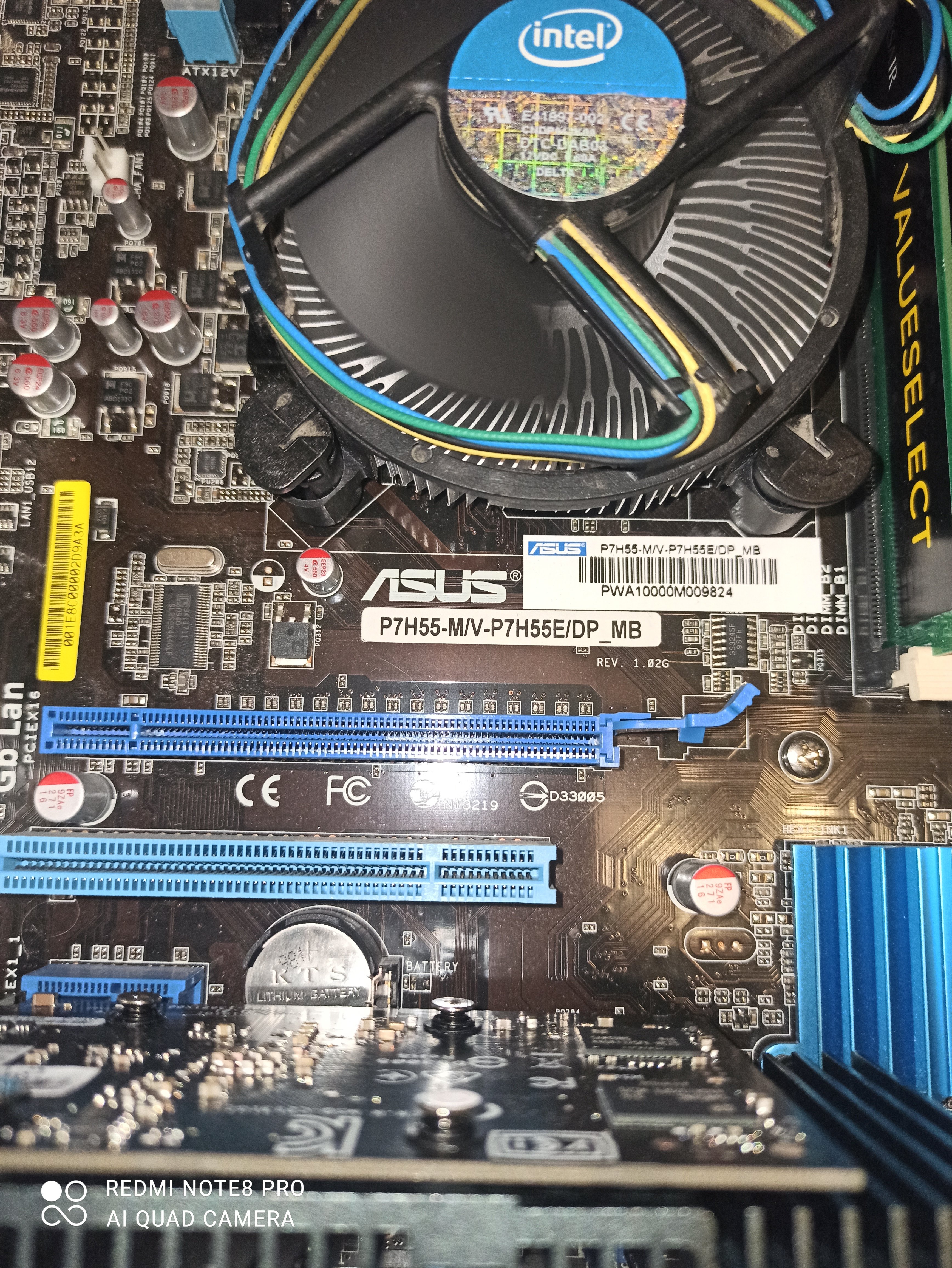

Das ist ein OEM Board. Weiß wohl keiner so genau, außer einem Besitzer, wie es da im Bios aussieht. Ein normales P7H55-M beispielsweise hat wohl gar keine remapping Option.

doch, brauchst dir ja nur das Handbuch laden, da stehen auch alle BIOS Einstellmöglichkeiten dringoodnight schrieb:wie es da im Bios aussieht.
https://www.asus.com/Mini-PCs/V7P7H55E/HelpDesk_Manual/
