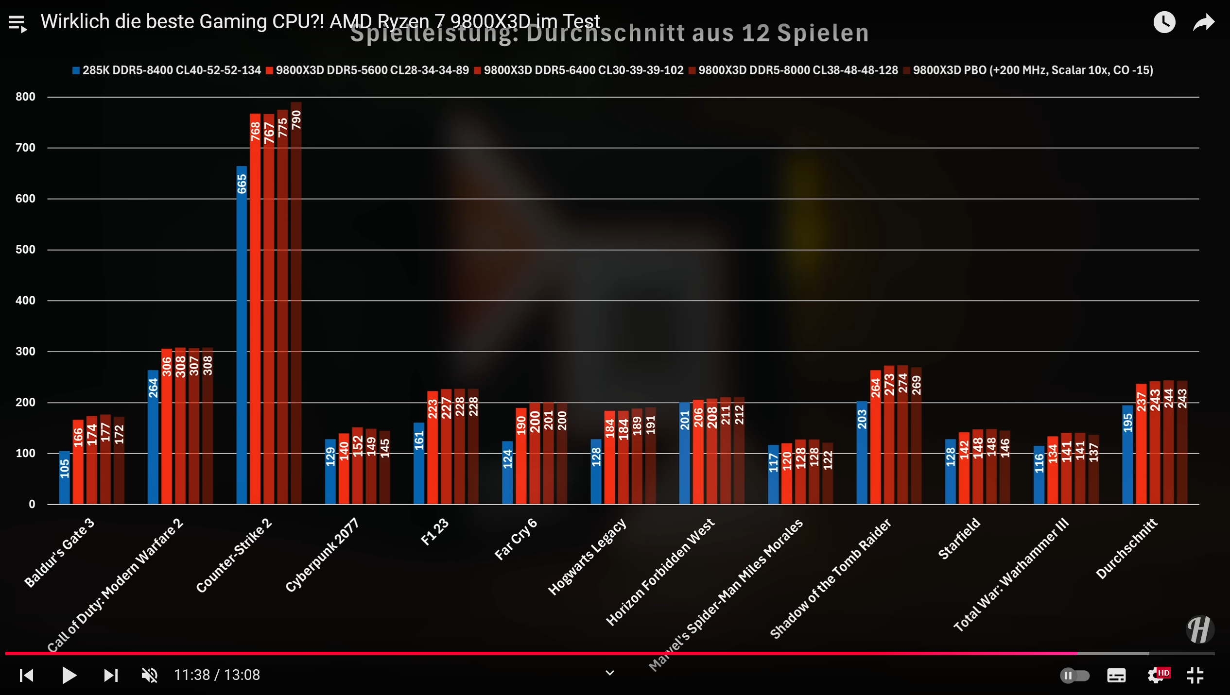

Gerade bei den X3D spielt das so gut wie keine Rolle, hat man heute wieder in diversen Tests gesehen (Beispiel hier). Die von dir verlinkten Corsair mit CL28 sind schon fein.
