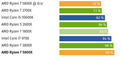

Das. Der Unterschied in der Rechenleistung ist so minimal dass es sich nicht lohnt mehr Strom zu verbraten.
Singlecore:
Screenshot 2021-08-25 at 10-38-28 AMD Ryzen 5950X, 5900X, 5800X 5600X im Test Benchmarks in An...png
Multicore:
Screenshot 2021-08-25 at 10-38-04 AMD Ryzen 5950X, 5900X, 5800X 5600X im Test Benchmarks in An...png
Stromverbrauch:
Screenshot 2021-08-25 at 10-39-00 AMD Ryzen 5950X, 5900X, 5800X 5600X im Test Leistungsaufnahm...png
Reaktionen: tarantyno
