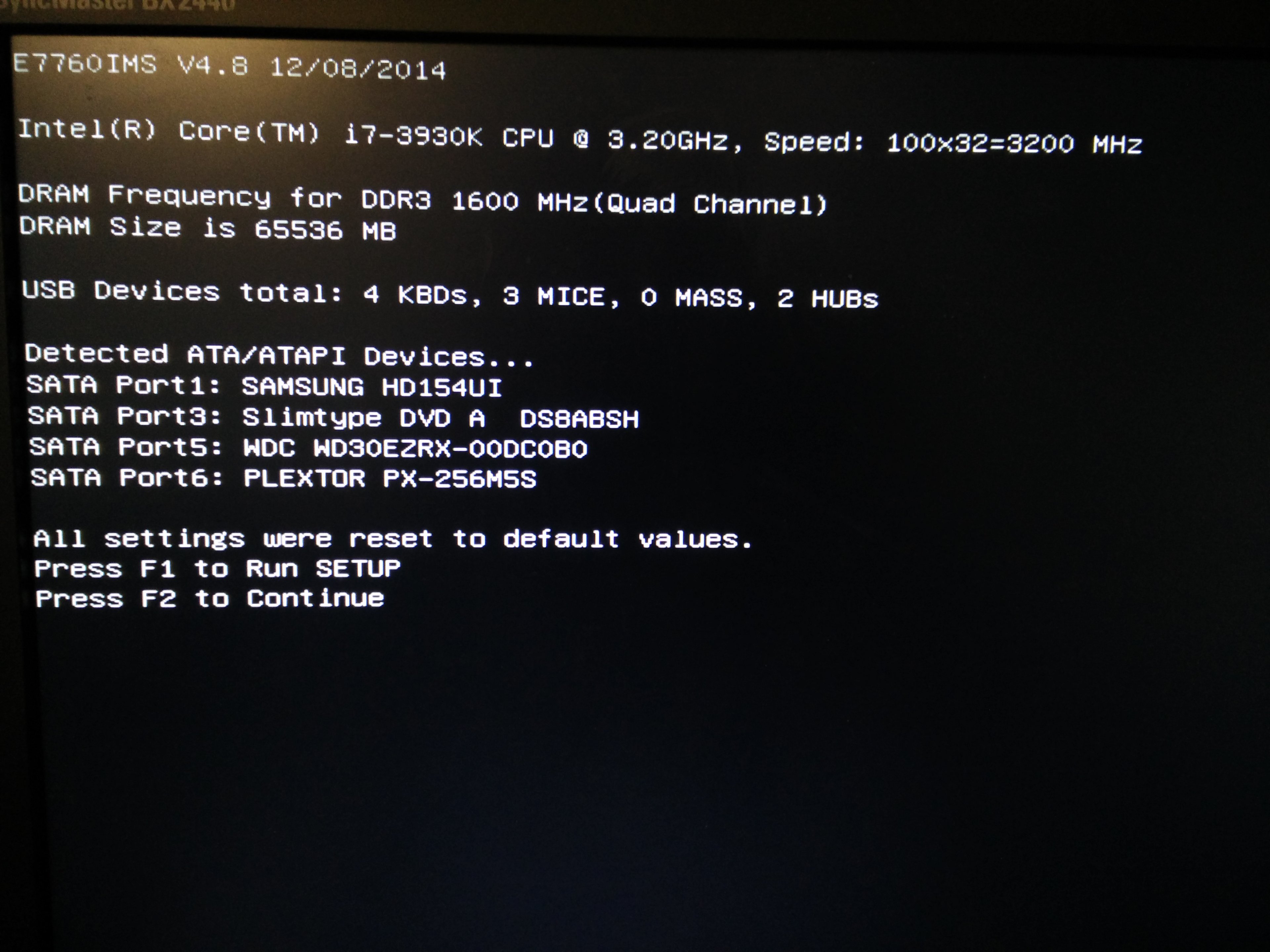

es macht auch keinen unterschied, ob ich ins BIOS gehe und die einstellungen speichere. nach einem kaltstart beginnt das spiel wieder von vorne
hab ein bild von dem kaltstart screen angehängt...
Aber das ist ja das was ich meinte, F2 startet mit Default Werten vom Bios. Wenn ich dann sehe das alles stark übertaktet wurde: z.B. i7 3930K @4,5GHz habe ich bedenken das alles so läuft wie der Hersteller es sich denkt, default heisst ja erstmal das die Einstellungen im Bios genommen werden die Standardmässig vorgeschlagen werden. Sollte man evtl mal alles zurücksetzen und so laufen lassen wie es sollte. Durchs Übertakten wird die Hardware selbst ja auch nicht besser und evtl unterstützt das neu aufgespielte Bios die Werte gar nicht mehr.
wie gesagt, nach nem kaltstart vergissst er die BIOS einstellungen. alle. das OC natürlich auch. auch wenn ich nach diesem reset mit F1 ins BIOS gehe und nur auf speichern drücke (und nichts ändere) lande ich beim kaltstart wieder dort. OC wird seitdem die erste BIOS batterie flöten gegangen is nicht betrieben. ich warte meine sig nicht so häufig. auch in den boot devices muss ich nichts ändern, das MB nimmt default richtig die SSD als erstes boot device.

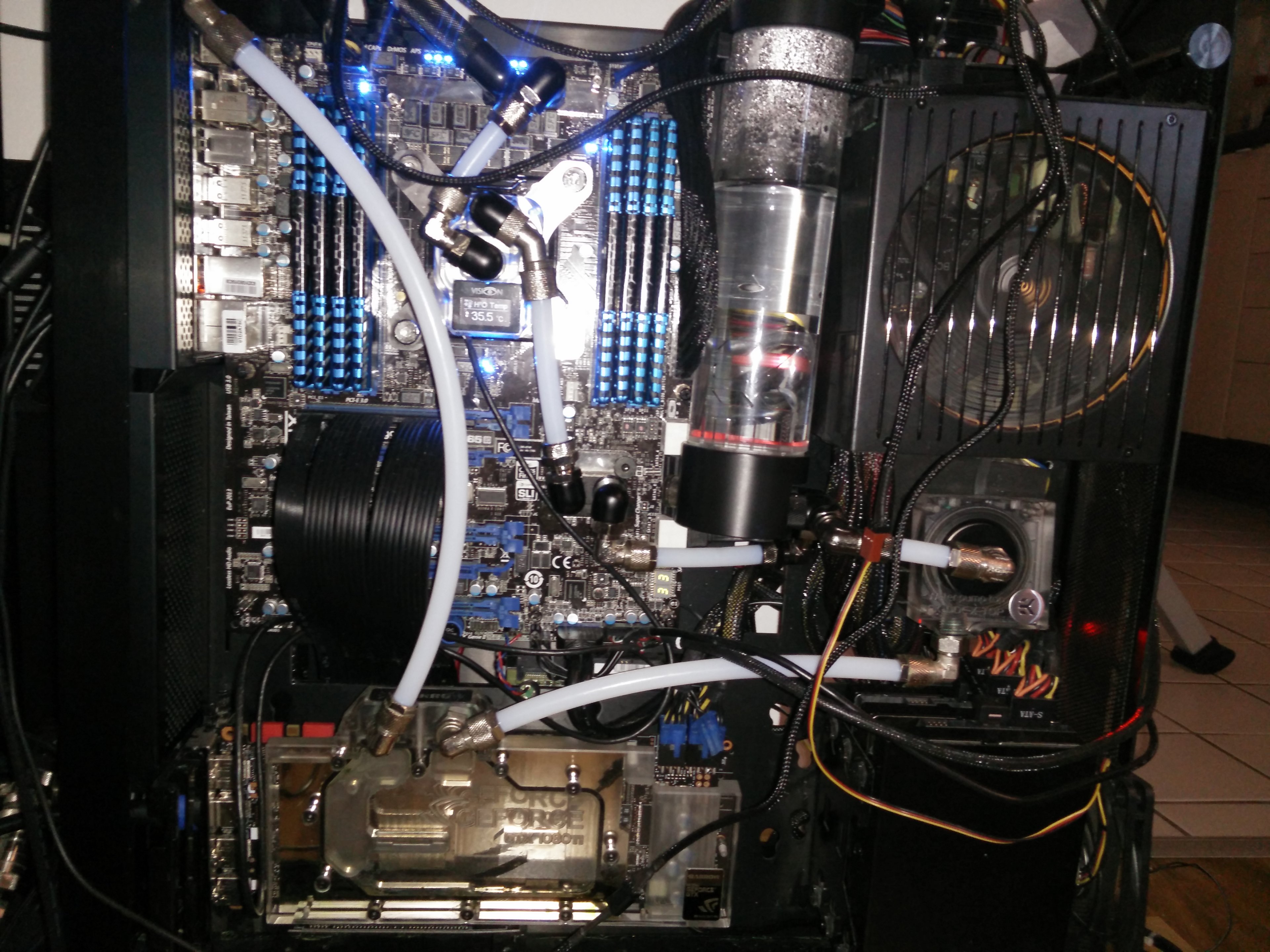

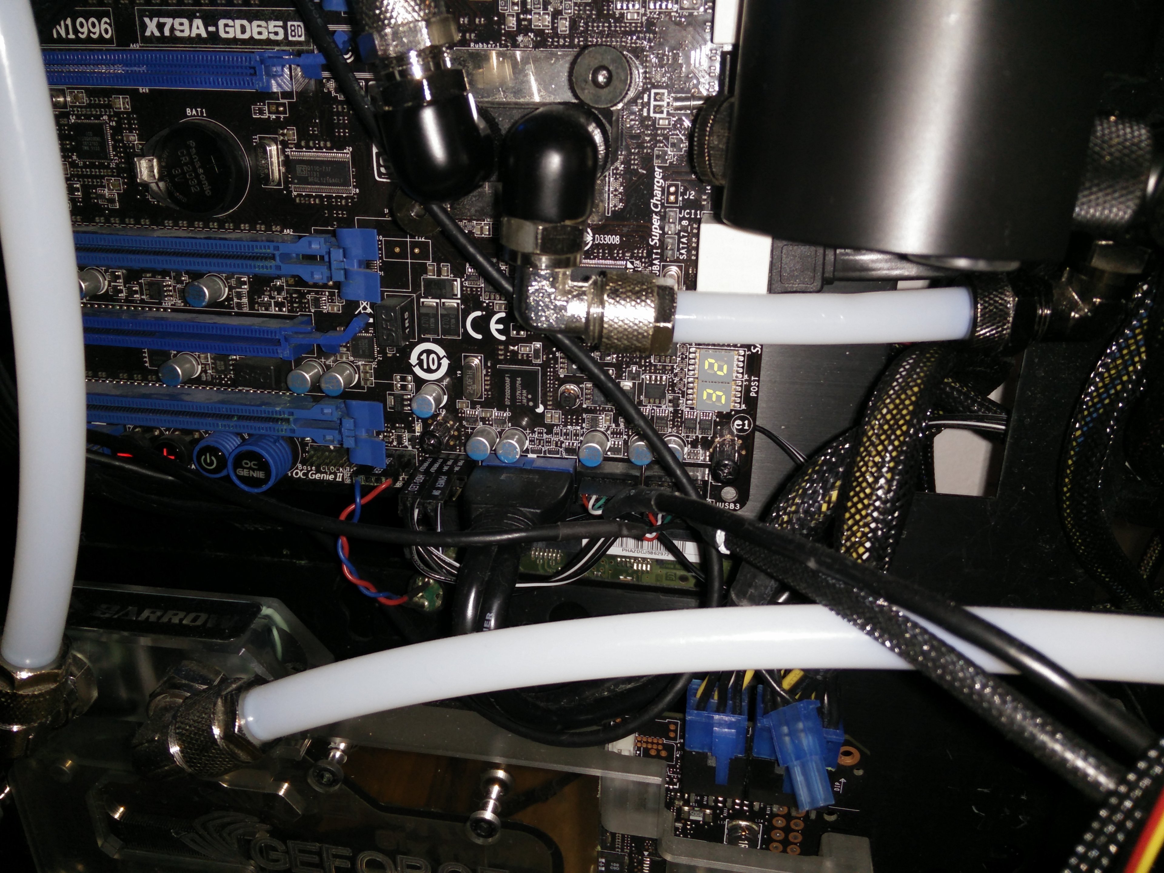

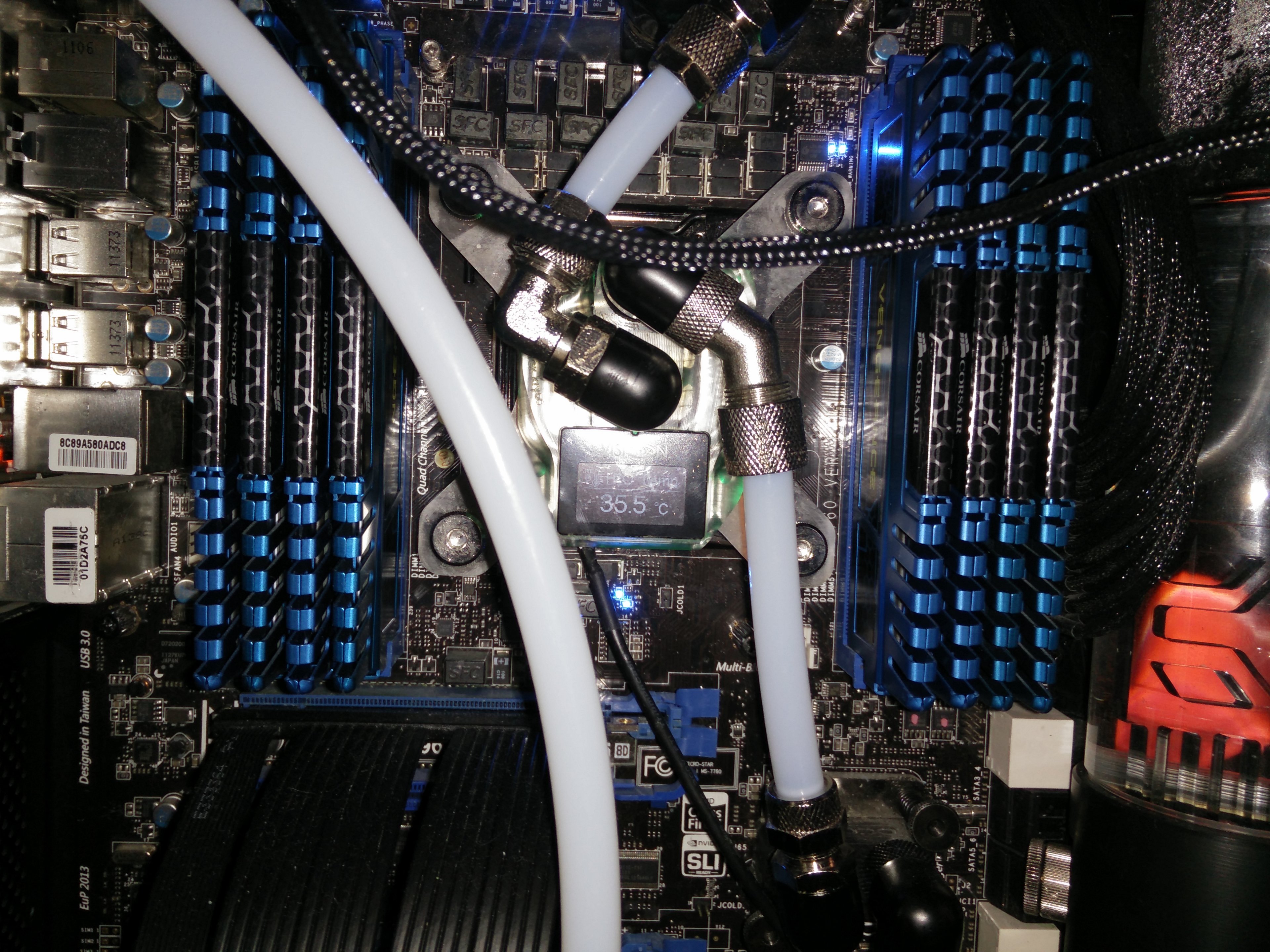

Ohne Sichtung des Gerätes kann ich Dir dann nicht mehr helfen. :daumen:

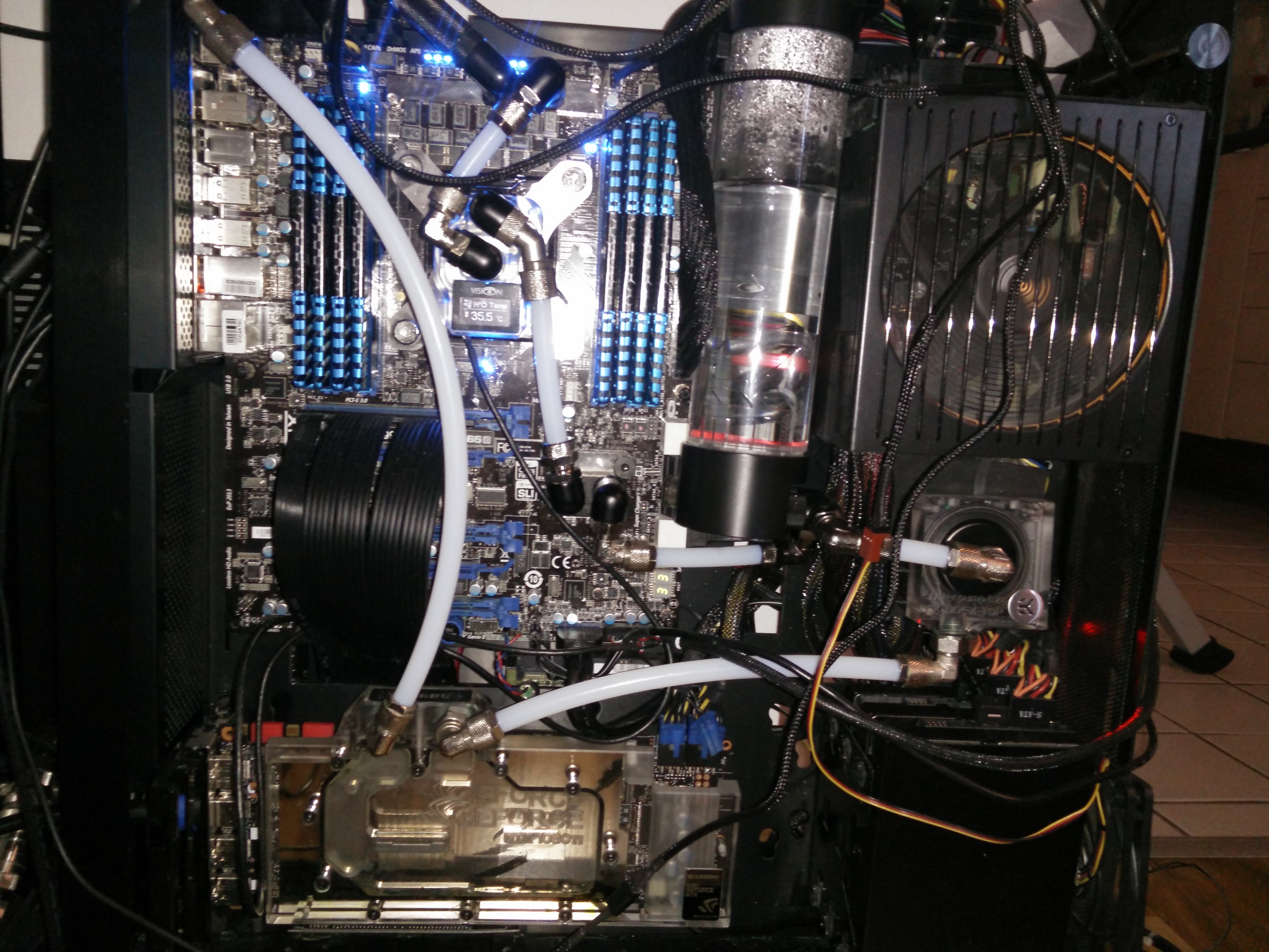

sichtung is eben leider doch was anderes als fotos, ich kanns aber trotzdem mal probieren, vielleicht entdeckt ja wer was. und ja, ich weiß er ist noch nicht fertig zusammen geschraubt. bis ich das MB problem ned iwie in den griff bekommen hab bleibt der daweil mal so...
danke auf jeden fall für die bisherigen meldungen...
