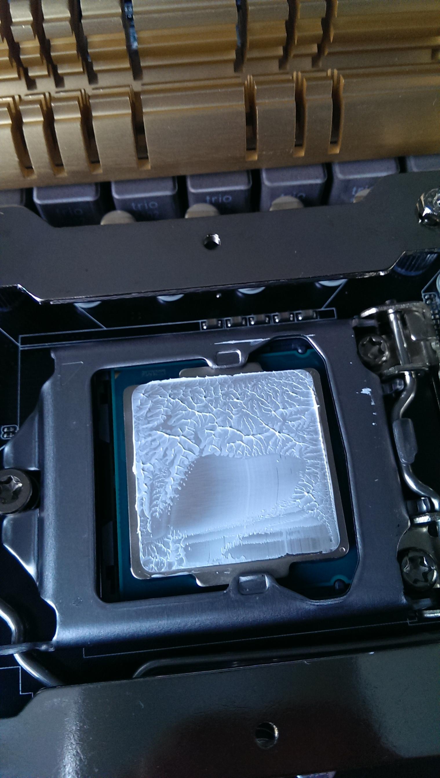

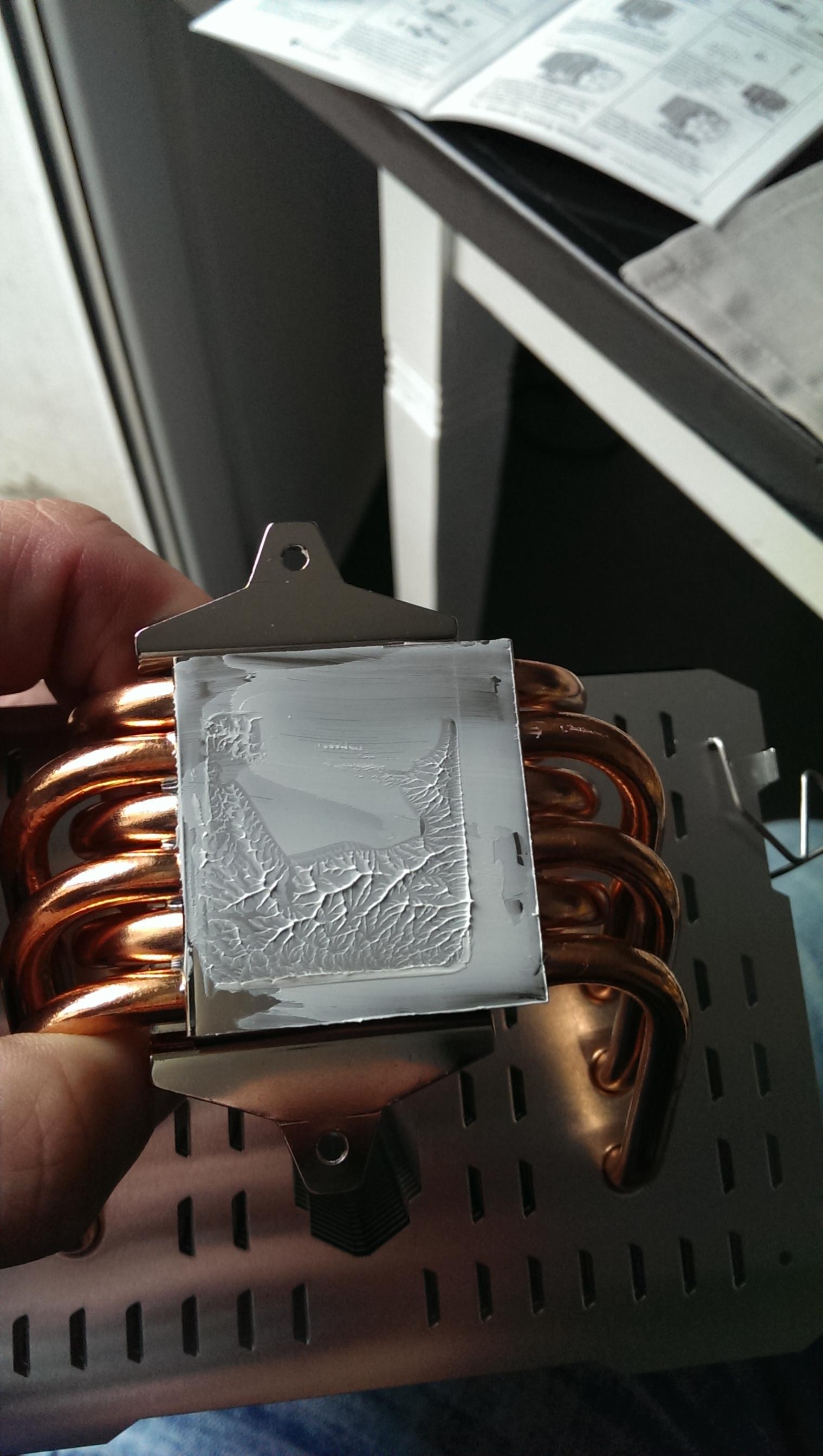

Nun habe ich soviel über Wärmeleitpaste gesehen gelesen und und und....Was ist nun ich verwirrt ob zu viel Zeug drauf ist oder zu wenig....
In der Anleitung vom Kühler steht, dass man auf den CPU und auf den Kühler nen bissl Paste auftragen soll...
Hier mal die Bilder:
1. Ist das zu viel?
2. Ist das sehr schlimm, wenn da nen mm neben ging an der CPU? Das sieht man auf dem einen Bild. Ganz leicht.
Hoffe ihr könnt mir helfen, weil dann mache ich wieder alles ab und sauber...

Ja bisschen viel. Außerdem ist auf dem Kühlkörper ja überall Paste und nicht an der Kontaktfläche.

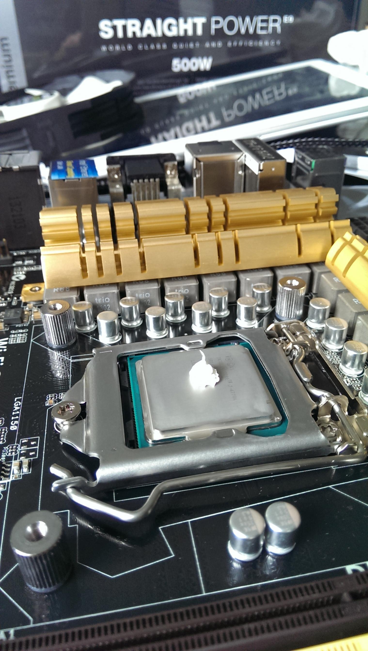

Ich mache das eigentlich immer so, dass ich auf die Mitte der CPU einen Erbsen, bzw. eher Softair-Kügelchen großen Klecks mache und dann den Kühler rauf schraube.
Das. Die Verstreichmethode ist veraltet. Eher holt man sich noch Lufteinschlüsse rein, die den Wärmeübergang erschweren.
Ein Punkt in der Mitte der CPU wird durch den Anpressdruck des Kühlers genau richtig verteilt.
Auf den Beispielbildern sieht man auch wunderschön, dass der Kühler nicht wirklich guten Kontakt zur CPU hatte. An einigen Stellen sieht man noch die verstrichene aber unberührte Paste.
hauchdünn auf die CPU bzw. dem Heatspreader auftragen. Ich nehme dafür eine ausrangierte ec-/ Kredit-/ Krankenkassenkarte und ziehe die aufgetragene WLP so weit ab, dass ich noch die Beschriftung auf dem Heatspreader erkennen (lesen) kann.
Wenn man nach diesen komischen Anleitungen geht, kommt defintiv zu viel Wäremleitpaste dazwischen. Ich verstehe denn Sinn auch nicht, beide Komponenten zu beschmieren, zumal die Kontaktfläche des Kühlers größer als die des CPU-Headspreader ist. oO

Immer noch zu viel. Hälfe davon wär OK, ehr noch weniger.
Wobei ich die WLP auch immer dünn auf der CPU verteile. Aber da hat jeder sein Geheimrezept und nur das ist "richtig"...
Viel zu viel. Von deinem Klecks die Hälfte und dann ist es ok.

als Referenz nehm ich jetzt einfach mal den Kopf einer kleinen Stecknadel, mehr muss es nicht sein, im Gegenteil
http://www.youtube.com/watch?v=eaR1FCwSlGE
und das is schon fast etwas viel, er kann da nicht den Druck aufbringen wie bei ner echten Montage

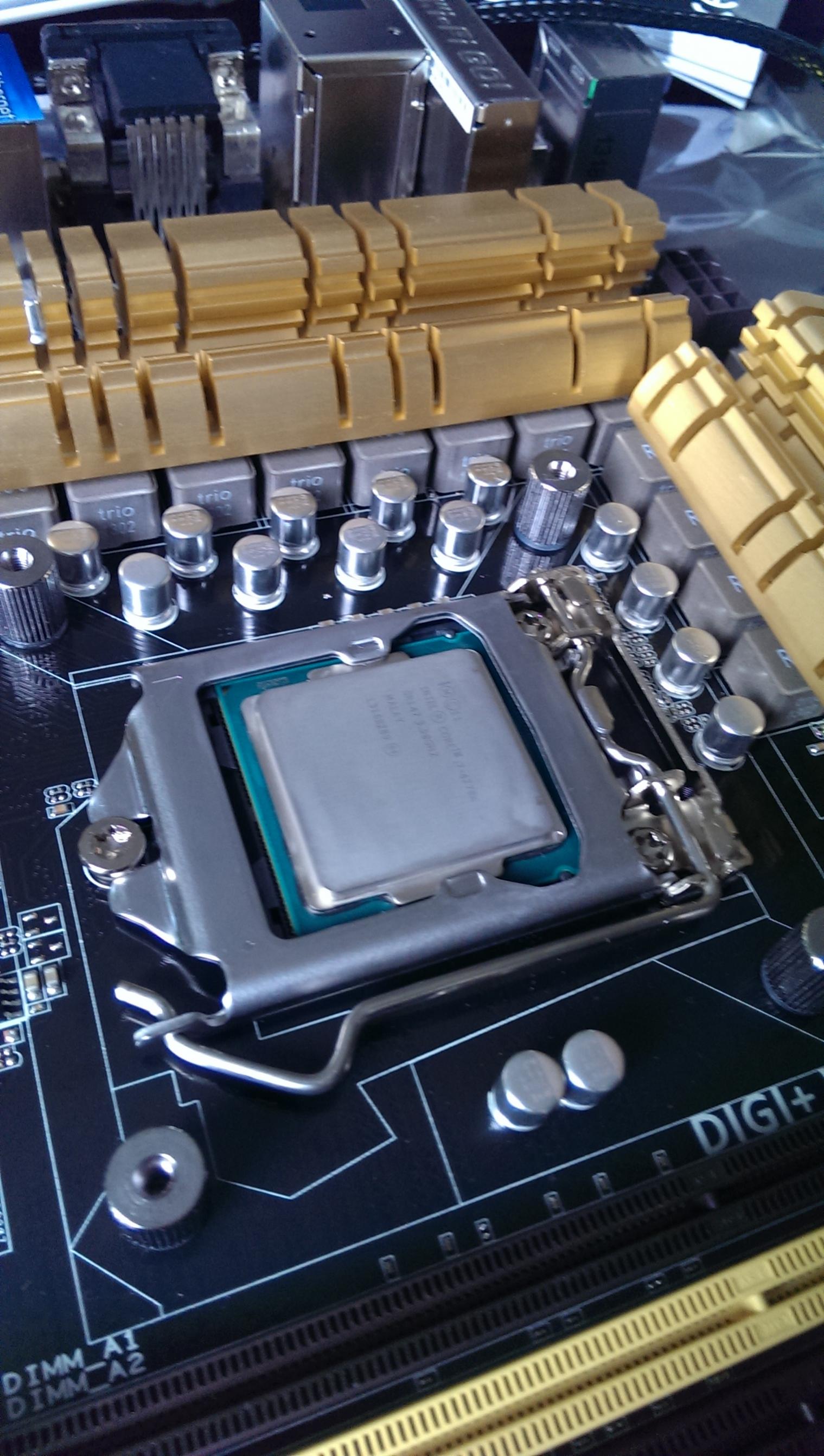

Irgendwie sehen die Fotos seltsam aus. Als ob auf der CPU bereits eine graue Schicht drauf ist und nur diese weiße Paste zusätzlich ist.
