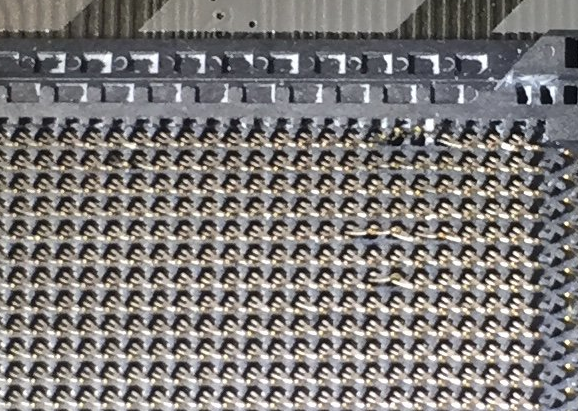

ob das feine Drahtgeflecht
Wollte ich gerade schon schreiben bevor ich das gelesen hatte, das da im Bild einige der Sockel Pins (das sind federnde Metall Pins) verbogen sind, ist ja einfach daran zu sehen, das das ein Unregelmäßiges Muster ergibt. also da sollte man mindestens nochmal einen genauen Blick drauf werfen.

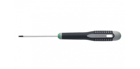

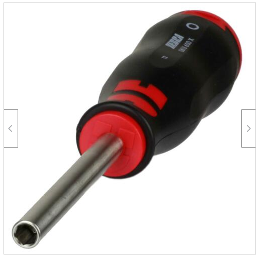

Da ist vorstellbar, das einfach schlecht geeignete Schraubendreher verwendet wurden. Mit genügend Gefühl und Erfahrung kann man die Arbeit mit jedem Schraubendreher machen, der die geeignete Spitze hat, sonst empfiehlt sich aber definitiv besser Schraubendreher mit dünnem Griff zu nutzen. Um so dünner der Griff ist um so mehr merkst du den Wiederstand von der Schraube.
Wenn du dalso sogar vorne am Metall anstatt dem Plastikgriff anfassen würdest also ohne jegliche Verdickung des Durchmessers, dann merkst du jede Schwergängigkeit einer Schraube, oder wenn sie vollständig eingeschraubt ist.
Jedenfalls mit einem ausreichend dicken Griff bekommst du jede Schraube übergedreht ohne groß was zu merken davon.
Ich such mal noch nach Beispielbildern um das Bildlich etwas zu verdeutlichen:
Jetzt nur als Griffvergleich, nicht wegen der "korrekten Spitze/Bit"
Nicht gut (nur wegen der Griffdicke) :
Besser:
Und sobald man einen wiederstand beim einschrauben merkt sollte man schon überlegen ob man was falsch macht (falsches Gewinde gegriffen? verkantett? etc.

Da ist aber noch einiges an Pins nicht an der richtigen Stelle!
Reaktionen: up.whatever und t3chn0
Mit einer sehr guten Lupe, Feinmechanikerwerkzeug, ruhigen Fingern und viel Feingefühl bekommt man die wieder gerade. Ist aber eine fummelige Arbeit.

Da ich hier neulich schon ein Board gefixt habe, welches vom Sockel mMn viel schlimmer aussah, als dieses hier, biete ich dir auch an mich dem Board anzunehmen. Bei dir ist wenigstens nichts draufgefallen. Die paar leicht verbogenen Pins sind normalerweise kein Problem. Aber bitte keine Zahnstocher oder Nadeln, wenn man sich da eh nicht so auskennt.

Im schlimmsten Fall ist es nicht reparierbar, aber das weiß ich normalerweise sofort, wenn ich das Teil unter dem Mikroskop habe.
