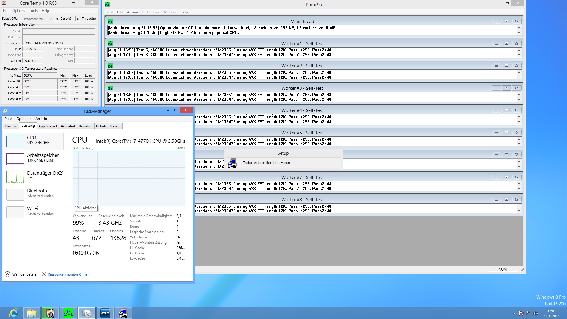

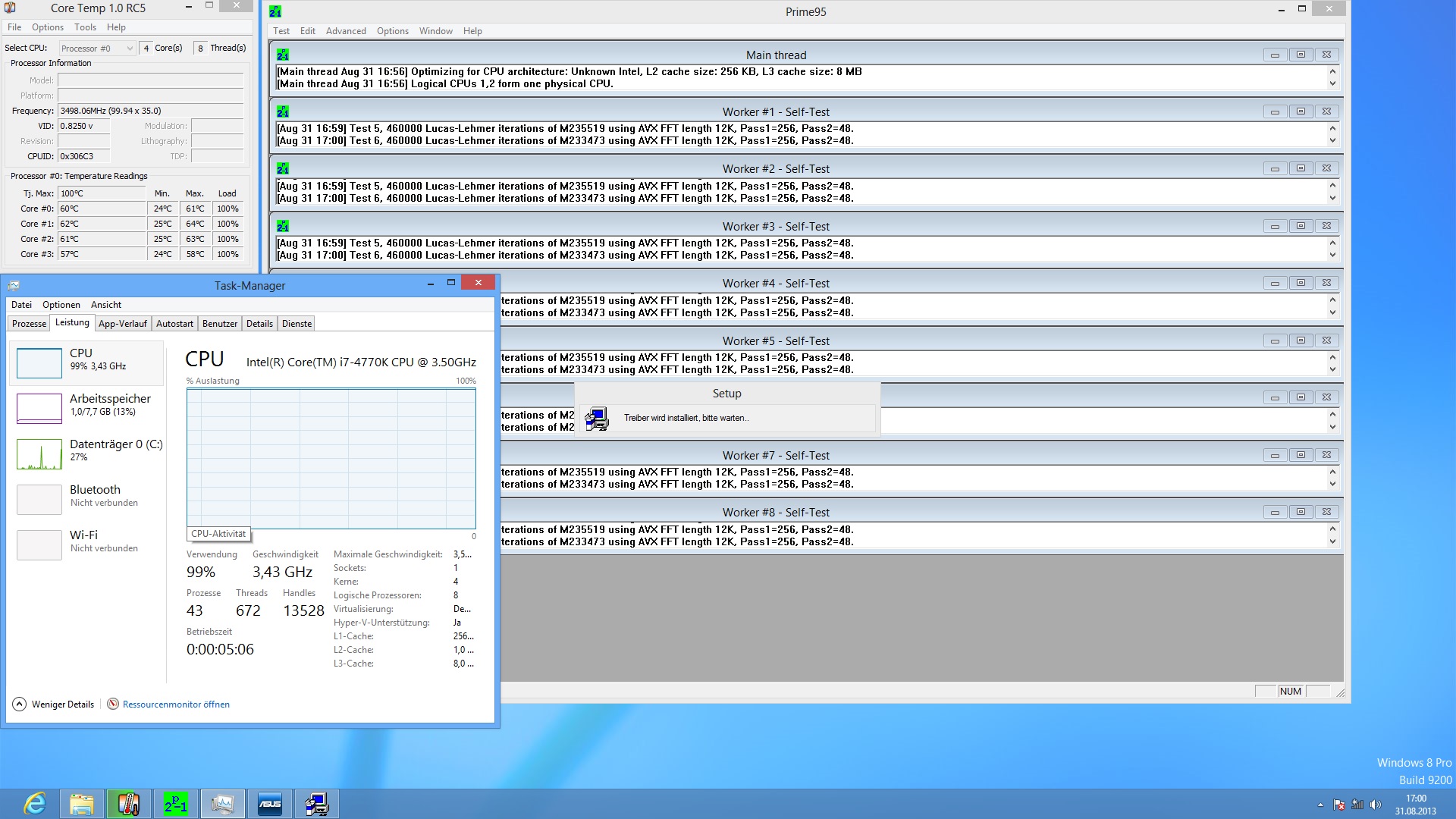

Sooo hab an das nackte System mal meine SSD angeschlossen. Da war noch Win8 installiert.... Prime95 wie gesagt angeschmissen und mit Coretemp mal 5-10 Minuten laufen lassen.
Das System hat im normalen Betrieb so zwischen 20-28....
Wenn ich den Test anhabe gehen die Zeiger auf 57-61...
Was ich merkwürdig finde ist, wenn ich den Test ausmache geht die Temperatur sofort auf 20-28° zurück und dauert nicht mal 5 Sekunden...

So nun ist alles im Gehäuse und ich habe folgende Werte....
Der Test lief 5-10 Minuten....
Das ist einwandfrei!
Und dass die Temperatur so schnell sinkt liegt daran, dass die CPU von voller Last mit höchster Kernspannung auf wahrscheinlich 800 MHz mit niedrigster Spannung springt.
