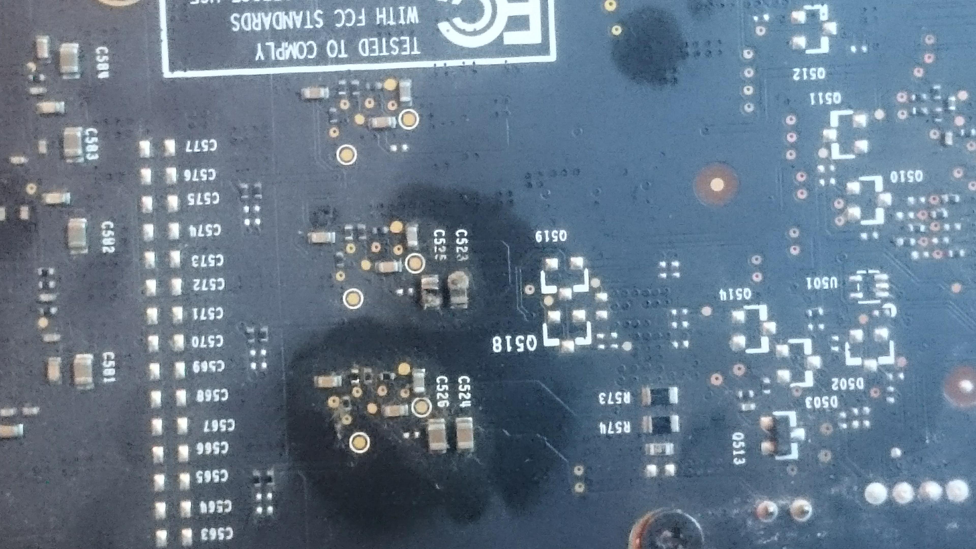

C523 und C525 sehen für mich Defekt aus. Der Fachmann hatte am Telefon gesagt er könne keine defekte Bauteile wie Kondensatoren entdecken auf der Grafikkarte, als ich ihn darauf ansprach.
Falls sie kaputt ist, wäre das für mich die erklärung warum der Pc beim installieren des Grafikkartentreibers hängen blieb und danach nicht mehr booten konnte.
de sehen tatsächlich nicht gut aus :eek:
überprüfe mal ob es sich dabei nicht vielleicht um "nur stark erhitze" Aufkleberreste handelt ..... ich wünsche dir viel glück das dem so ist, möchte dir aber keine flaschen hoffnugen machen.
Wenn du geübt im Umgang mit einem Lötkolben bist kannst du natürlich auch versuchen die Teile auszutauschen.
Vorrausgesetzt du kannst in Erfahrung bringen welche exakt du benötigst.

Korrektur: Es handelt sich wohl nicht um, wie zuerst geschrieben, Wiederstände sondern um SMD-Kondensatoren.
Danke dir :)
Ja Erfahren schon jedoch hab ich nur einen normalen Lötkolben und keinen feinlötkolben zur Hand :s
