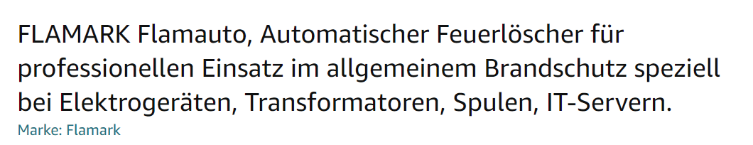

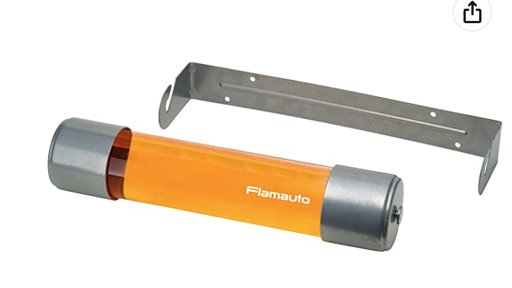

Sowas ist dem TE ans Herz zu legen:
Aber da ist neue Hardware günstiger!
