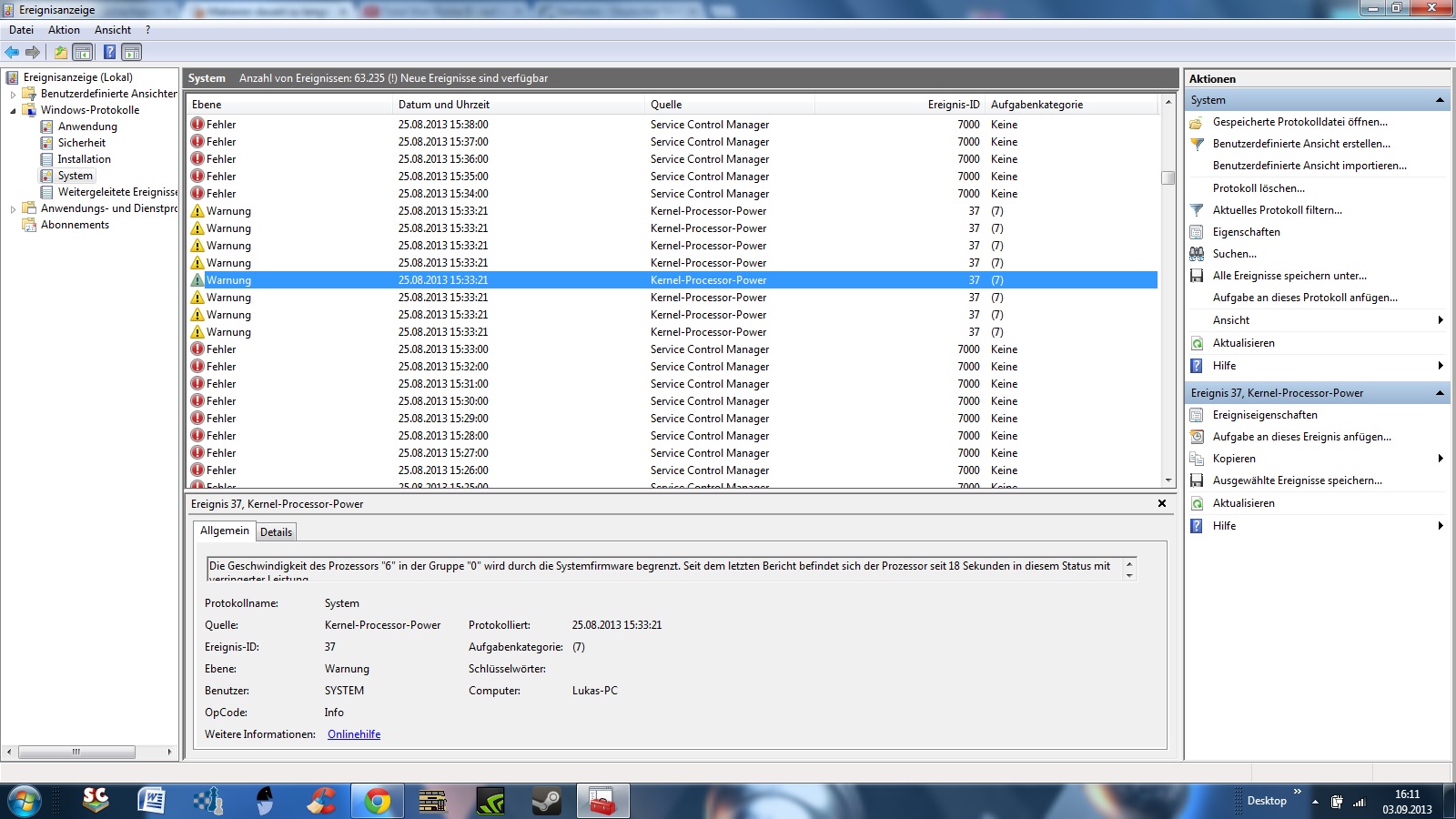

Habe etwas interessantes gefunden. Genau am 25.8. Wurde plötzlich mein Laptop langsamer. Und was steht da:
Die Geschwindigkeit des Prozessors "6" in der Gruppe "0" wird durch die Systemfirmware begrenzt. Seit dem letzten Bericht befindet sich der Prozessor seit 18 Sekunden in diesem Status mit verringerter Leistung.
Und das ist bei jedem Prozessor alle 8 Stück. Deshalb arbeitet der Laptop nicht mehr so schnell.
Und ich habe massenhafte Fehlermeldungen von BRowser Protect. Diese lautet so
Der Dienst "BrowserProtect" wurde aufgrund folgenden Fehlers nicht gestartet:
Das System kann die angegebene Datei nicht finden.
Diese Fehlermeldung mit dem Prozessor bekomme ich komischer Weise jeden Tag. Vom 25.8 bis zum heutigen Tag. Immer wenn ich den PC starte.

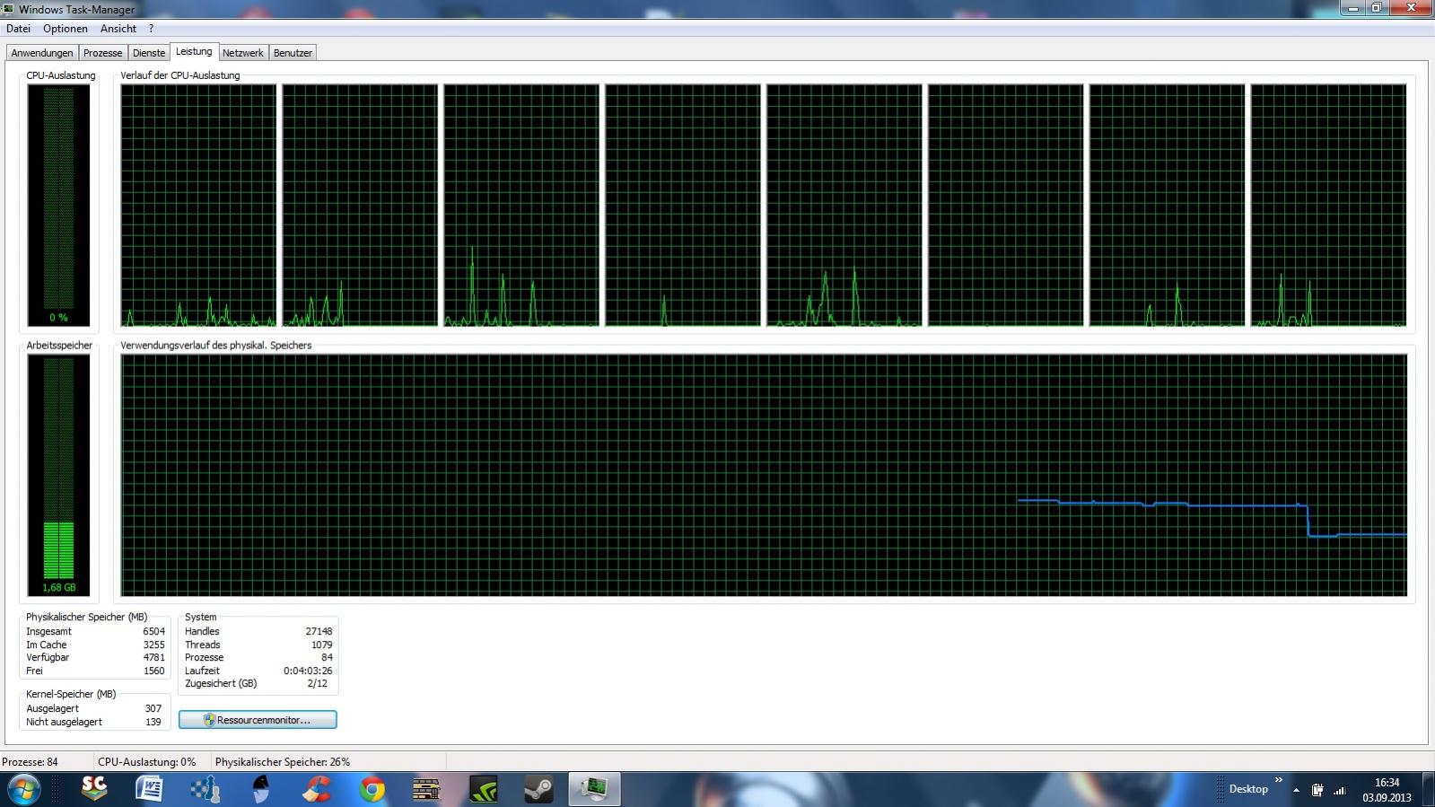

Habe auch ein Bild meiner CPU Auslastung mach hochgeladen, falls diese eventuell benötigt werden sollte

Wie hoch sind denn die Temperaturen? Die Zwangsdrosselung ist ein guter Indikator dafür, dass da was im argen liegt. Eventuell ist auch nur der Schwellwert im BIOS/UEFI zu niedrig angesetzt. Das solltest Du kontrollieren. Ausserdem kommen bei Dir natürlich auch Energiesparmechanismen in Frage, die den Prozessor drosseln um Energie zu sparen.
Also das mit dem "makieren von Dateien" hat weniger mit der CPU zu tun und mit dem BIOS auch nicht.
Ich schätze mal, bei ihm ist ein Programm installiert, das alles etwas bremst.
Öffne mal den Taskmanager und sortiere nach "CPU" ("Prozesse aller Benutzer anzeigen" nicht vergessen). Anschließend markierst du nochmal irgendwas, so das es hängt und schaust dabei, ob ein Programm auf rund 25% (bei 4 Kernen) springt. Das könnte dann das "böse" Programm sein.
Wenn dort nichts passiert, könnte es an der Platte liegen. Entweder hat die ein Problem, oder dieses unbekannte Programm liest die markierten Dateien sofort ein und braucht eine Weile.
Dazu musst du den Ressourcenmonitor öffnen (Taskmanager->Leistung->Ressourcenmonitor->Datenträger) und dort da nach "Gesamt (B/s)" sortieren. Nun wieder gleiches Spiel und markieren und beobachten ob ein Programm ausschlägt.
Wenn beides keine Ergebnisse liefert, dann würd ich System neu installieren.
Achja du könntest mit CPU-Z mal schauen, ob die CPU hochtaktet, sobald sie belastet wird.

Das mein ich. Und dabei Taskmanager nebenher laufen lassen.
